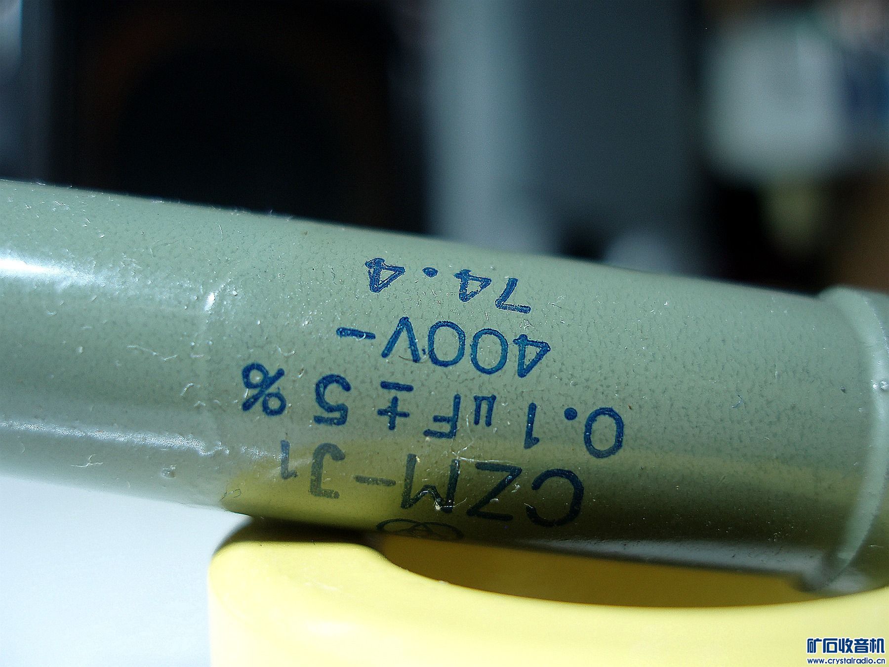

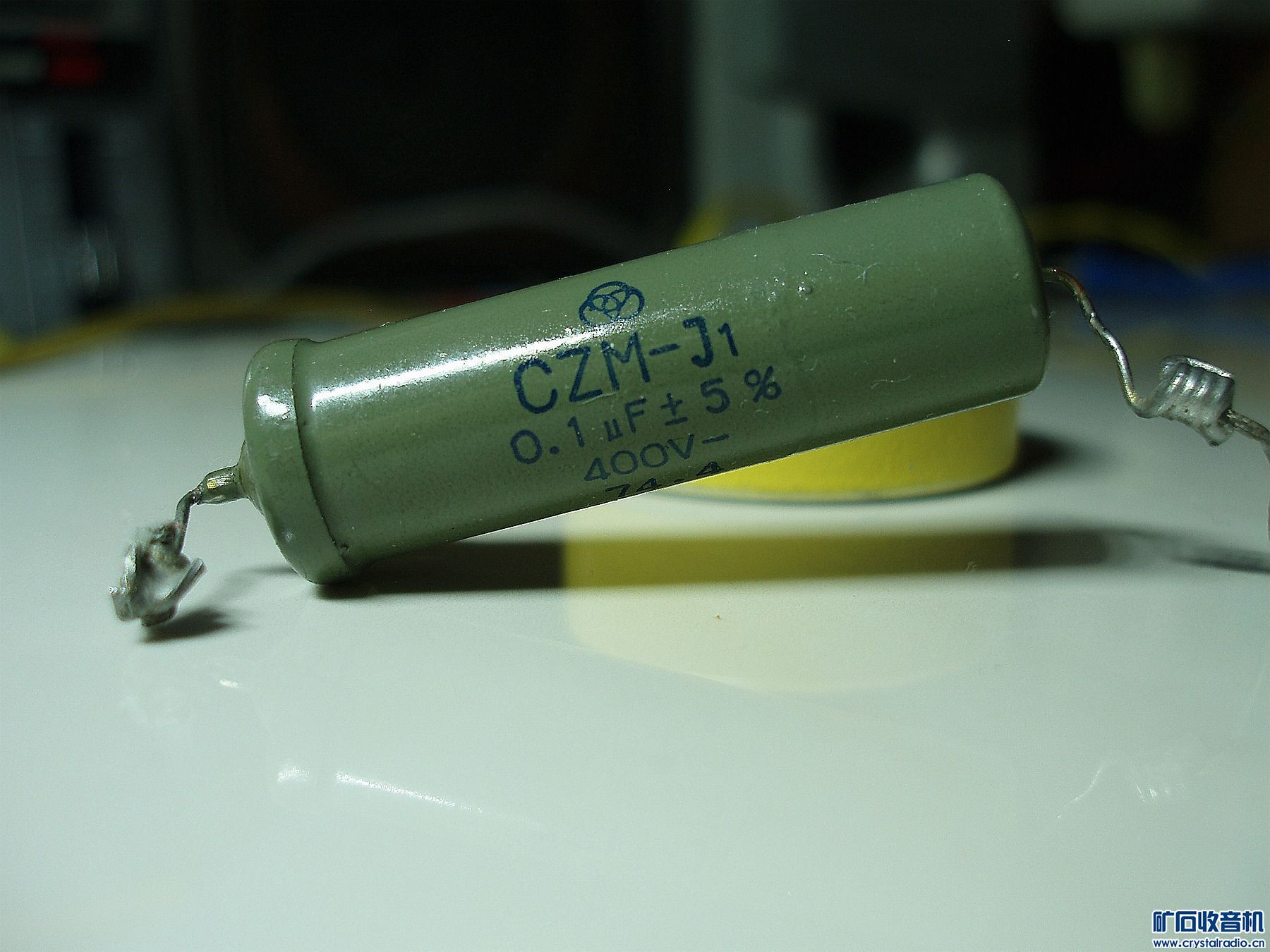

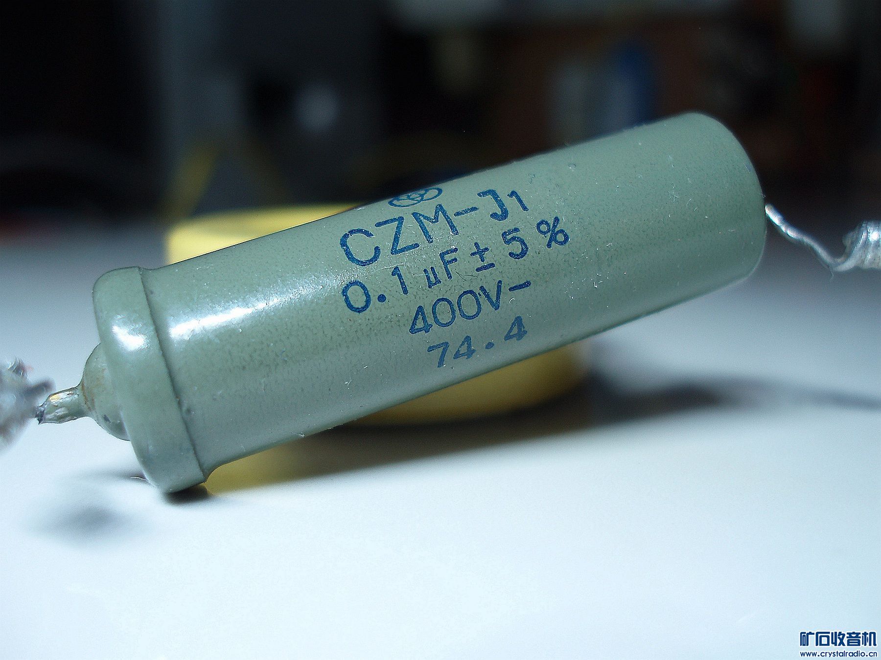

大家看看这个是油浸电容嘛

油什么啊,明明写着电容,纸质,密封(CZM)油的话要带Y,现在淘宝,咸鱼满天下都是油井,油价看来涨的还不 ...
后期不标Y了,可能纸介被淘汰了,有可能纸介性能不佳,动不动就击穿,约定俗成都是有油的,所以不再标Y了。

外观符合油电容,引线处有馒头状的密封,再一个就是用手掂量掂量,重的就是油电容,不过现在都是只把电容用油浸一下,再密封,虽然耐压还是达到了,但重量却轻多了。

不要纠结油不油的,蜡封与金属化纸介电容耐压一般最高400V;而这种密封电容j见到的多为630V。因为密封性能也会相对稳定些。其他基本是一样的。现在的CBB聚丙烯薄膜电容体积小性能更好,如果还追求高端可以采用聚四氟乙烯电容(特氟龙电容), 55.JPG

这种是油电容,不过要小心油有毒。

C电容、Z纸质、M密封,是否油浸只要拆一个就知道。

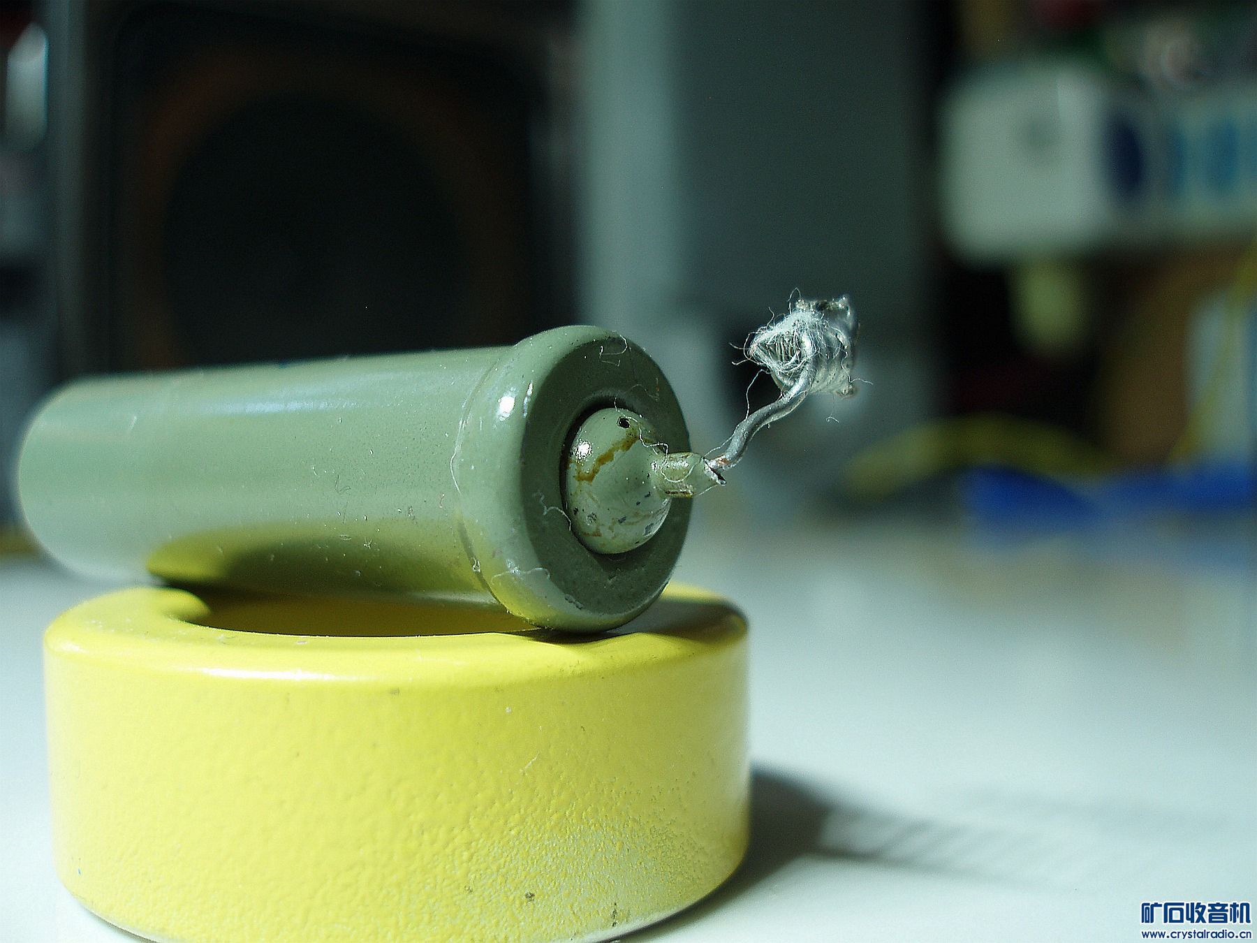

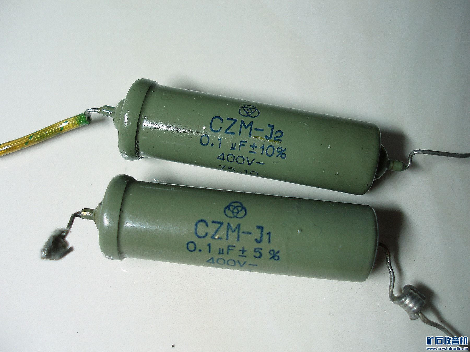

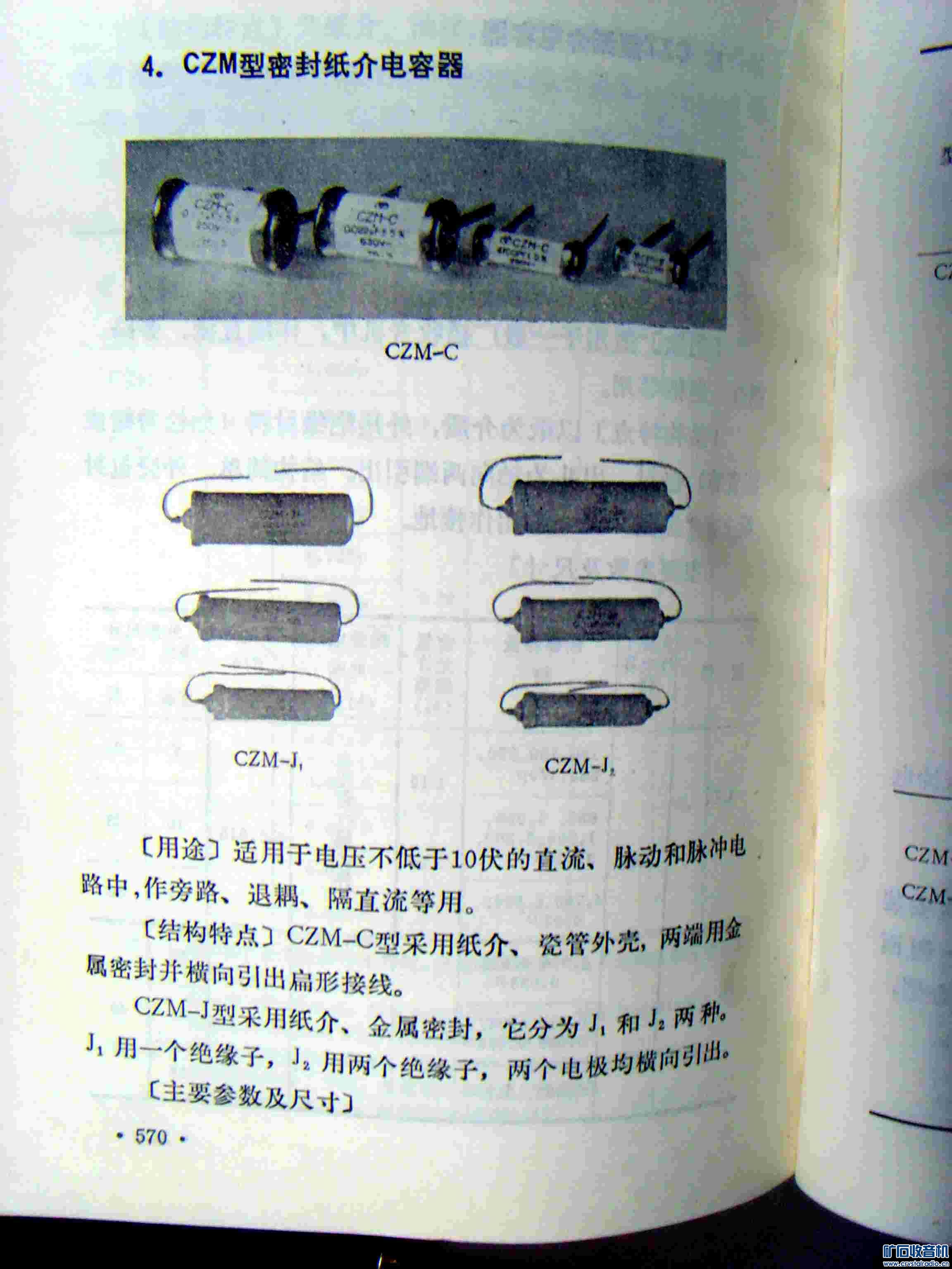

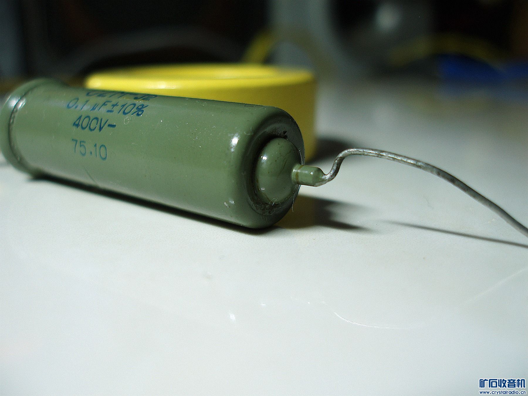

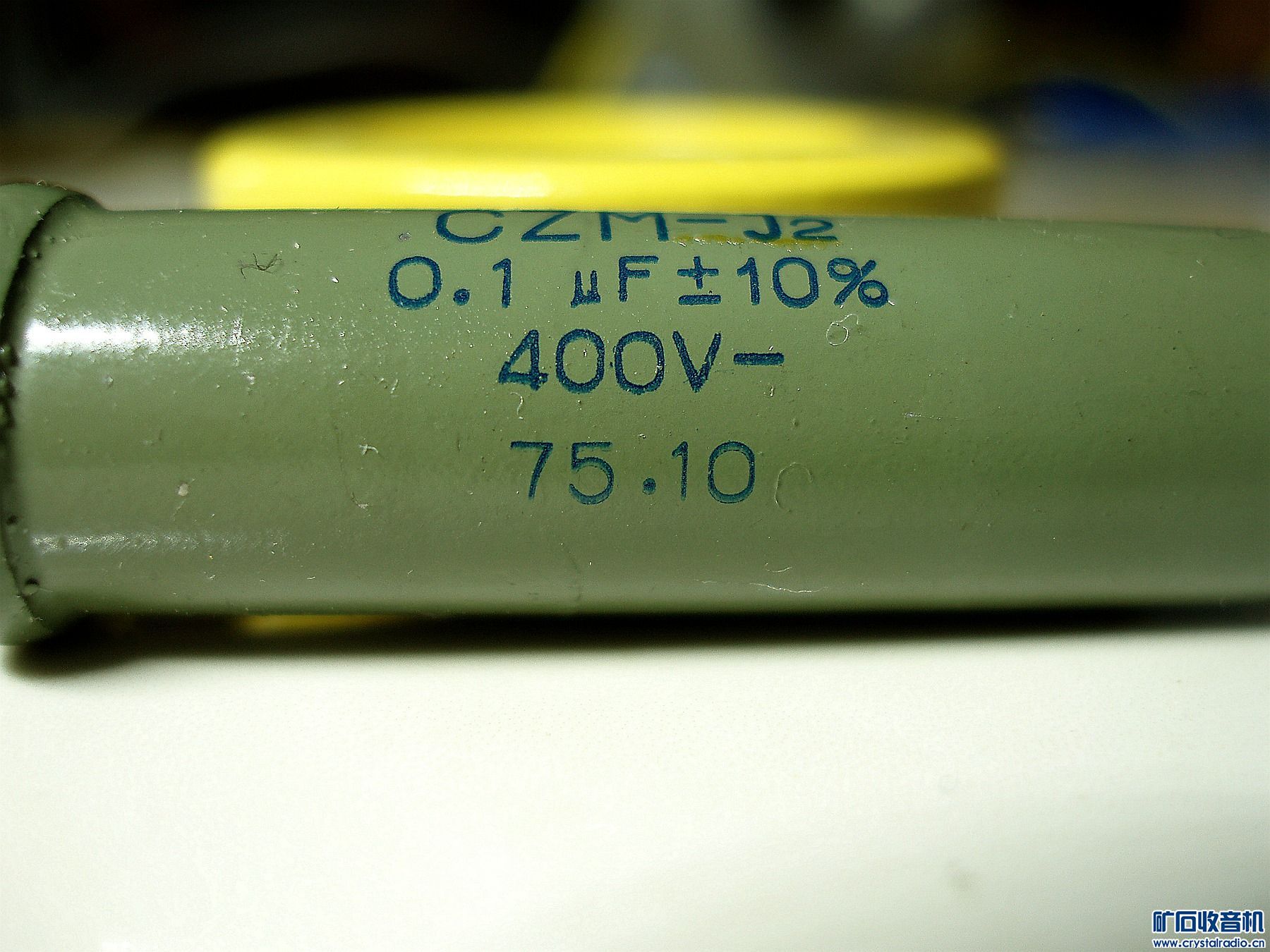

我的旧帖子:今天发现一个CZM-J2轴向油浸纸介电容,对比一下和CZM-J1轴向油浸纸介电容,发现CZM-J1一个引线通过玻璃绝缘直接引出,另一条引线接电容器外壳引出,CZM-J2的两条引线都不接电容器外壳直接通过玻璃绝缘引出。

货真价实的轴向油㓎电容!
我的电容照片:

我的旧帖子:今天发现一个CZM-J2轴向油浸纸介电容,对比一下和CZM-J1轴向油浸纸介电容,发现CZM-J1一个引线 ...
j1和j2,区别就在这两引线。j1做傍路要适合,,j2做耩合要比j1好。j2外皮可瓶屏蔽外来干扰。
