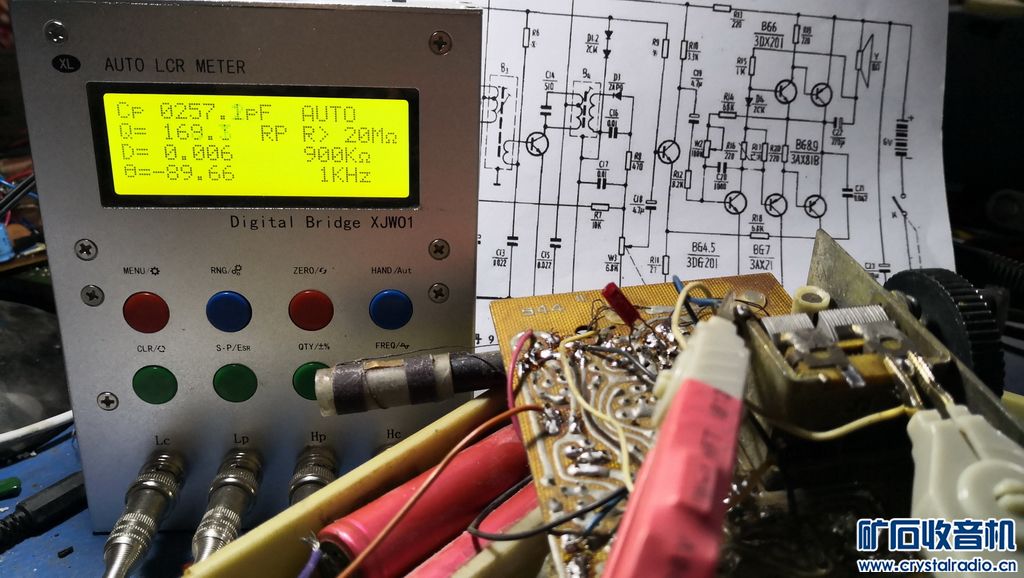

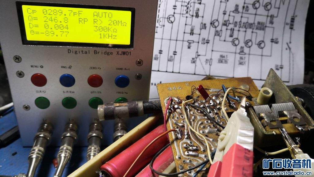

 楼主| 发表于 2020-9-9 12:16:05 | 显示全部楼层
上图,非常感谢坛友的帮助!
输入回路联:
本振联
 楼主| 发表于 2020-9-9 12:27:47 | 显示全部楼层
这种设计挺有意思

发表于 2020-9-9 16:27:11 | 显示全部楼层
xinjun5557 发表于 2020-9-9 14:32
阁下正好说反了——你看看上面21楼的测试结果:片间距小容量大的一连Q值是高的;片间距大容量小的一连Q ...
未必,这两联各自的Q值都可以是很高的,您把它做几次超声波清洗就清楚了。
