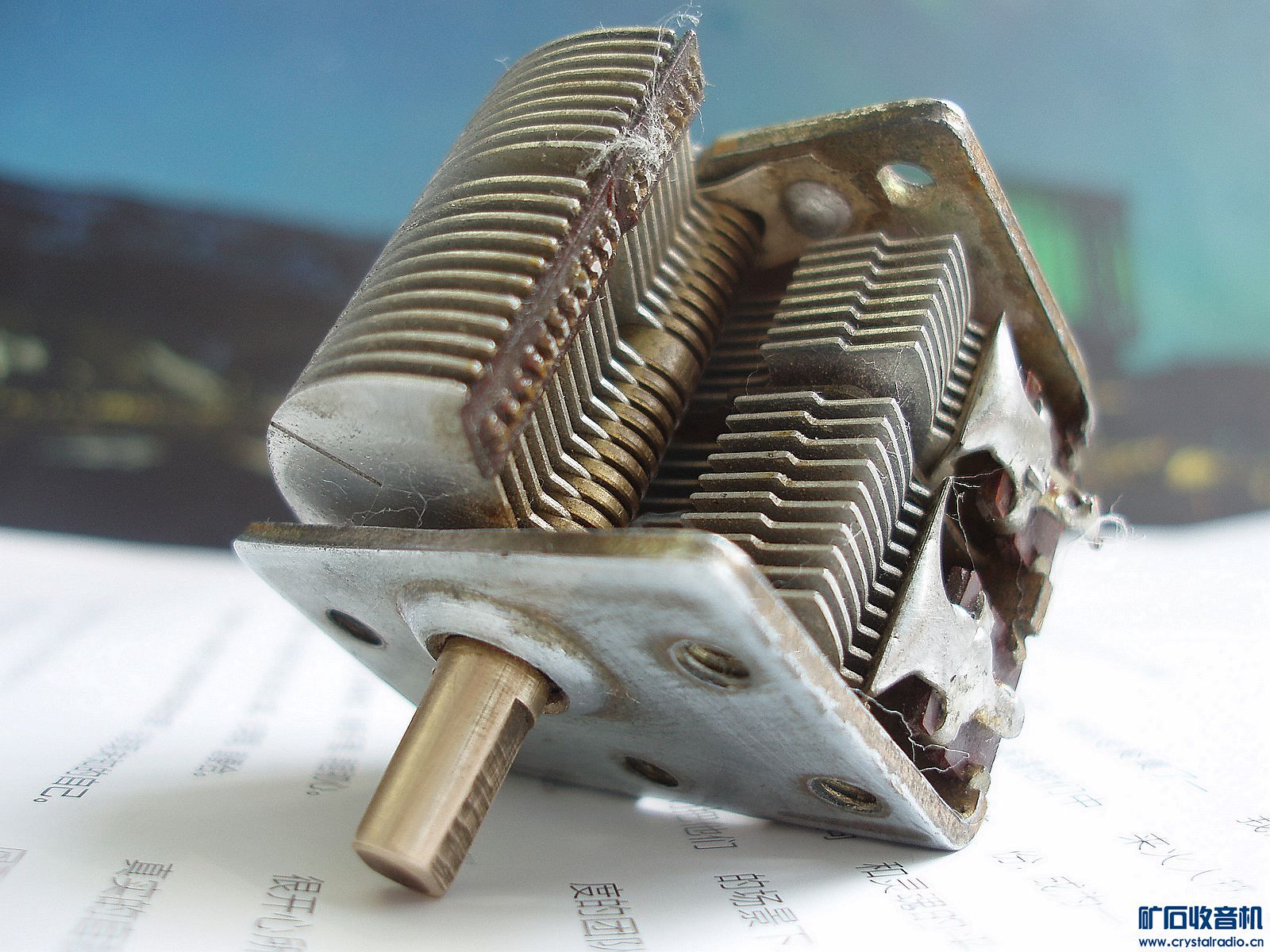

今天把早些收来的牡丹944A空气双联用许老师电桥测试了一下,发现片数多的容量小。起先以为双联接错了,很奇怪。

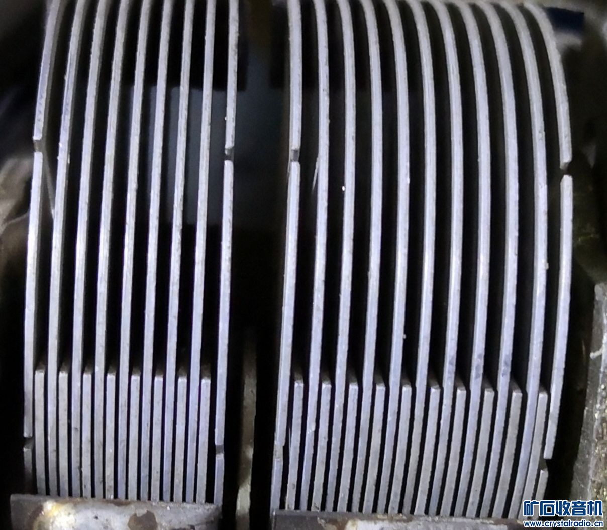

一点也不奇怪,这种收音机我有多个,确实是片数少的容量大,主要原因就是片数少的那一联动静片之间的间距更小,据说这么设计是因为间距大一点的话可以减少机振的发生(话说似乎很少见到中波机会机振的)

差容空气双联片数少的间距小,容量大,用于天线调谐电路;片数多的间距大,容量小,用于振荡电路:

注意看下动片和定片之间的距离,片数少的距离小,所以容量大
发表于 2020-9-8 21:35:02 | 显示全部楼层
你注意到片间距离了吗?容量大的那组片间距离小,容量小的片间距离大,这就是你感到奇怪的原因
 楼主| 发表于 2020-9-8 21:37:10 | 显示全部楼层
明天上图。先借用网上的
按照图上的,接线没有错误,白色线接的为振荡联,片数多。
 楼主| 发表于 2020-9-8 21:49:42 | 显示全部楼层
仔细看了一下,片距有区别,只能这样理解,多谢!
