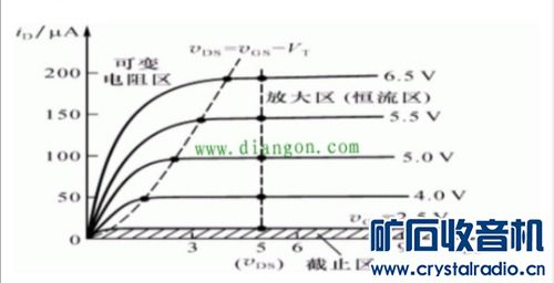

恒流区也就是放大状态
不明这句话
发表于 2020-9-8 14:41:00 来自手机 | 显示全部楼层
shiuyipyuen 发表于 2020-9-8 14:24
恒流区也就是放大状态
不明这句话
放大状态就是工作在恒流区
发表于 2020-9-8 14:51:24 | 显示全部楼层
jch 发表于 2020-9-8 13:28
我之前说错了,MOS的开关状态对应的应该是特性曲线左边斜线区域,也就是可变电阻区,在那里mos的漏源导通 ...
说那么多,感觉你是在纸上谈兵呢,不如找个摸得到的管子,实测一下吧
发表于 2020-9-8 14:58:11 | 显示全部楼层
jch 发表于 2020-9-8 14:41
放大状态就是工作在恒流区
恒流,不是指输入6v-24V,输出都是内阻近似于零,输入的U的变化,输出电流都是最大状,不跟随输入电压
成正比跳动.怎算得放大状态?放大区和恒流区是你死我活永不重合的.
有放大,就是跃动的电流。.恒流;就是毫无放大能力。.井水不犯河水;它们立论定义相反.

发表于 2020-9-8 17:15:36 来自手机 | 显示全部楼层
成正 ...
放大状态时确实工作在恒流区的,恒流区是相对栅源电压固定时来说的,不同的Vgs恒流时的电流也不一样。当在栅极上施加交流信号,mos的电流也随栅极电压变化,在漏极上面的电阻上形成变化电压,产生放大信号的效果

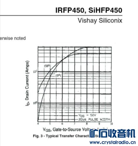

发表于 2020-9-8 17:33:08 来自手机 | 显示全部楼层
我爱吸铁石 发表于 2020-9-8 15:57
以前,看我哥用MOS管当作恒流二极管用,没搞懂是什么原理
工作在放大区时,Vgs的电压一般是动态了,但 ...
MOS数据手册里面有一个Id-Vgs曲线,就是漏极电流和Vgs的关系,电流乘以漏极电阻就是输出电压了。比如下面这个就是irfp450的曲线,可以看到在vgs在4~5V的时候和Id基本成线性关系。所以放大的时候需要在栅极上加一个4V偏置,然后输入信号叠加在偏置电压上变化,Id就在1A上下变化。这个1A的变化电流作用在10欧的电阻上就能产生10v的变化信号,相对于输入信号就是放大了。
当然以上都是以irfp450举例子,实际放大电路中不会用1A的漏极电流,也不会用这种功率管做放大。
发表于 2020-9-8 17:46:13 来自手机 | 显示全部楼层
gia 发表于 2020-9-8 15:31
现在再来一个假设,比如没有上拉电阻,Vgs仍然10V,电源供电30V,图上管子电流38A左右,想想,一个电源能供 ...
有能输出这么大电流的电源的,我之前买了个服务器电源就是输出12v38A的。如果电源能满足要求,当30v38A加在mos上时mos的功率就是1140w,这个mos肯定会马上烧掉的。如果电源不能输出这么大电流,那么电源电压就会被强行拉低,可能损坏电源。
 楼主| 发表于 2020-9-9 08:35:44 | 显示全部楼层
在变阻区,变阻本身的含义是指不同栅压对应不同电阻,即改变栅压电阻就变,而当栅压一旦确定,那阻值就是定的。这也是为什么可以拿来求管子导通时内阻的原因。

发表于 2020-9-9 09:20:23 | 显示全部楼层
gia 发表于 2020-9-9 08:52
这是管子手册的测试电路,确实有把管子直接搭接在电源上的。但只能做脉冲开关测试,栅压不能一直持续加直 ...
嗯没错,手册专门有一个曲线规定管子的工作区域的,比如下面这个irfp450的图,在图中30V38A的时候只能工作1ms多。
