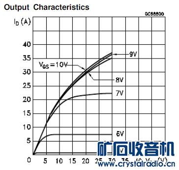

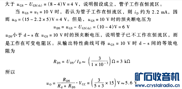

首先先看几幅图,其中两个截图是模拟电子教材(华成英著)上的,另外个是网上随便找了个MOS(irfp450)的输出图。
有个疑问,教材上的例子,在GS电压为10V时,先求出MOS管内阻,为直线斜率的倒数,即3V/1mA。那么irfp450在GS为10V时,按同样的求法,MOS内阻为20V/30A。假如irfp450供电电源是30V,GS电压仍然是10V,那么按照输出曲线电源到地是30A,电源到地之间电阻就为1欧姆,如果强行在电源和MOS管的D上接个2欧的电阻,那电流不是还倒灌进电源了,还有,此时MOS管的D级上输出又是多少呢。
谁能解答下这个疑问,谢谢了

按您那个图的话30A的时候场效应管VDS电压是20V吧?我就先按照20V来算。20V串一个2欧电阻的特性曲线是一条直线,在坐标轴上就是把(0V,10A)和(20V,0A)两个点连起来,和原来图中的mos的曲线有一个交点大概在(4V,8A)的地方,所以把电阻串联起来后mos的电流降为8A,D极电压变为4V。这种画图找工作点的方法叫图解法,一般在电路分析教材中都有

把电流的Y轴延长一点,到3ma位置,画辅助线(负载线)15V-3ma ,此线必与特性曲线相交,尺子量出结果即可。看你那个例子算的昏天黑地的,这是个省心省事的办法。另外美人就不必了。

我疏忽了一点,把输出曲线上的电流值当成实际值了。输出曲线图是用来求内阻的,内阻是0.67欧,加上外面2欧,实际输出大约7V。问题继续,照刚才这样Vgd为3V,小于Vgs(th),这是管子处于放大状态,而不是开关状态。一个10V的输入电压居然还不能作为MOS管的开关条件,是不是有点难以想象。
还有,Vgs为10V时,输出曲线上的电流值什么情况下和实际值是一样的。

首先您算得0.67欧是在VDS为20V的时候算出来的,但是加上电阻之后MOS的VDS电压变了,所以这个0.67也变了,根据我上面的方法算出来应该是0.5欧左右。
然后是开关状态这个,模电的开关状态的定义我忘了,但是根据我的理解,MOS就是一个水龙头,VGS电压就是把手,水龙头要放水不仅需要拧开把手,还需要里面的水有水压。所以我觉得不是10V没有让MOS打开,而是因为上面的2欧电阻限流了导致电流变小。
最后这个电流值和实际值的区别,曲线上的点就是不同VDS和VGS下的电流值,比如您不加电阻那就是VDS等于20V,VGS等于10V,对应图上就是30A,加了电阻后VDS等于4V,对应电流为8A,计算方法在上面说过了。所以MOS并不是固定输出一个电流,在不同情况下工作点不一样电流也就不一样,不存在什么实际值和曲线一不一样的问题。

我查了下开状态应该对应的是恒流区,也就是VDS再高以后曲线变平的那一段。所以确实是不在开关状态,但这是因为VDS太低引起的,不是VGS的原因。另外放大状态也是要在恒流区才能放大的,所以也不叫放大,左边那个区域叫饱和区,也叫变阻区,所以MOS是在饱和状态

我重新看了下,之前计算内阻的地方有误,必须是直线上的斜率,我取成曲线上的某个点来算了。这样内阻就是0.5欧左右,D级输出大约6V。另外个方法,负载曲线(15A-30V)与输出曲线交点也是6V。这样Vgd是4V,勉强超过Vgs(th),刚好是开关和放大的临界点左右。
 楼主| 发表于 2020-9-8 09:06:39 | 显示全部楼层
如果Vgs改为8V,以斜率计算内阻方式,以及负载曲线作交点方式,得出的Vd值是一样的。但Vgd就只有2V,没超过Vgs(th),这时MOS管就成了放大管了。结合刚才计算10V的栅压都还勉强开关状态,看来要使这个MOS管成开关,栅极电压真的需要足够大。
 楼主| 发表于 2020-9-8 09:26:04 | 显示全部楼层
如果再把条件变一下,上拉电阻改为6欧,Vgs改为5V,这样静态工作点就在Vds=2V处的可变电阻区,而此时Vgd=3V,也没达到开关状态。这样,既不是恒流放大区,也非开关状态,这样究竟是怎样的一个情况

我之前说错了,MOS的开关状态对应的应该是特性曲线左边斜线区域,也就是可变电阻区,在那里mos的漏源导通电阻最低。因此当VDS等于2V的时候这个MOS就是在开启状态。另外您一直通过VGD和阈值电压的大小判断开关状态,这个方法我没有看到过,能麻烦解释一下原理吗。
一些低压大电流管子开启时VDS电压确实能够很低,比如irfp3205,看它的曲线图在10A时VDS才零点几伏,导通电阻80毫欧。但irfp450是高压管子,可能由材料和结构决定了它的开启导通电阻达不到irfp3205那么低,因此它的VDS也会相对大一些也是可以理解的。
