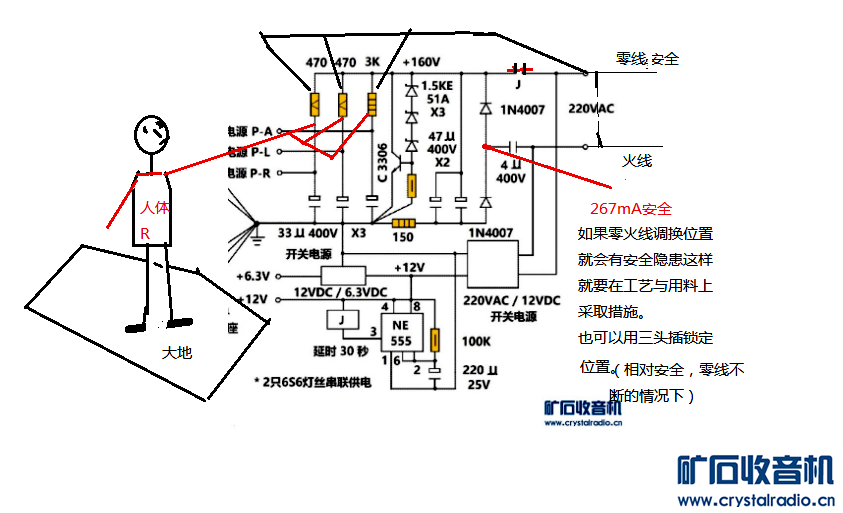

 楼主| 发表于 2020-9-8 12:09:24 | 显示全部楼层
于海旺 发表于 2020-9-7 19:44
以前经常玩热底盘,还是注意安全的好。
我的看法:
回复 支持 0 反对 2

发表于 2020-9-7 15:07:29 | 显示全部楼层
热底盘,不错不错,省了个电源变压器,能节省好几十元钱呢,这可以大大降低成本。相比之下,什么触电的危险,什么生命安全都不值一提,节省的这几十元钱比命重要多了。
发表于 2021-4-16 20:26:04 | 显示全部楼层
人虽然老了但不反对接受新事物,热底盘的收音机很早以前就鼓捣过,高淳头有变压器做隔离,开关电源的设备信号端有光电耦合做隔离。然而耳放却不一样,耳机与头部密切接触,万一漏电危及生命。我算了一笔账:买一个红灯711拆机的DB-45-160变压器成色极好的不过80元包邮,一个月退休金足够买100多个电源变压器,所以我不冒那个险。
发表于 2020-9-7 17:23:30 | 显示全部楼层
热底盘,如果有隔离变压器,可能安全系数大些,如果没有隔离变压器,,那么随时都可能出安全事故。

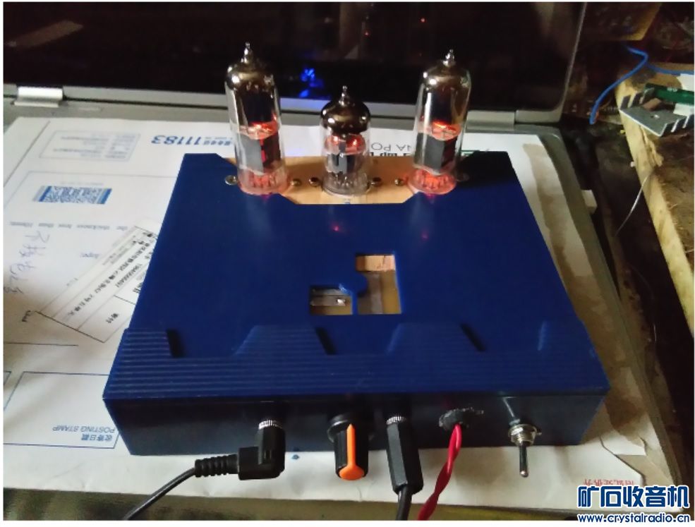

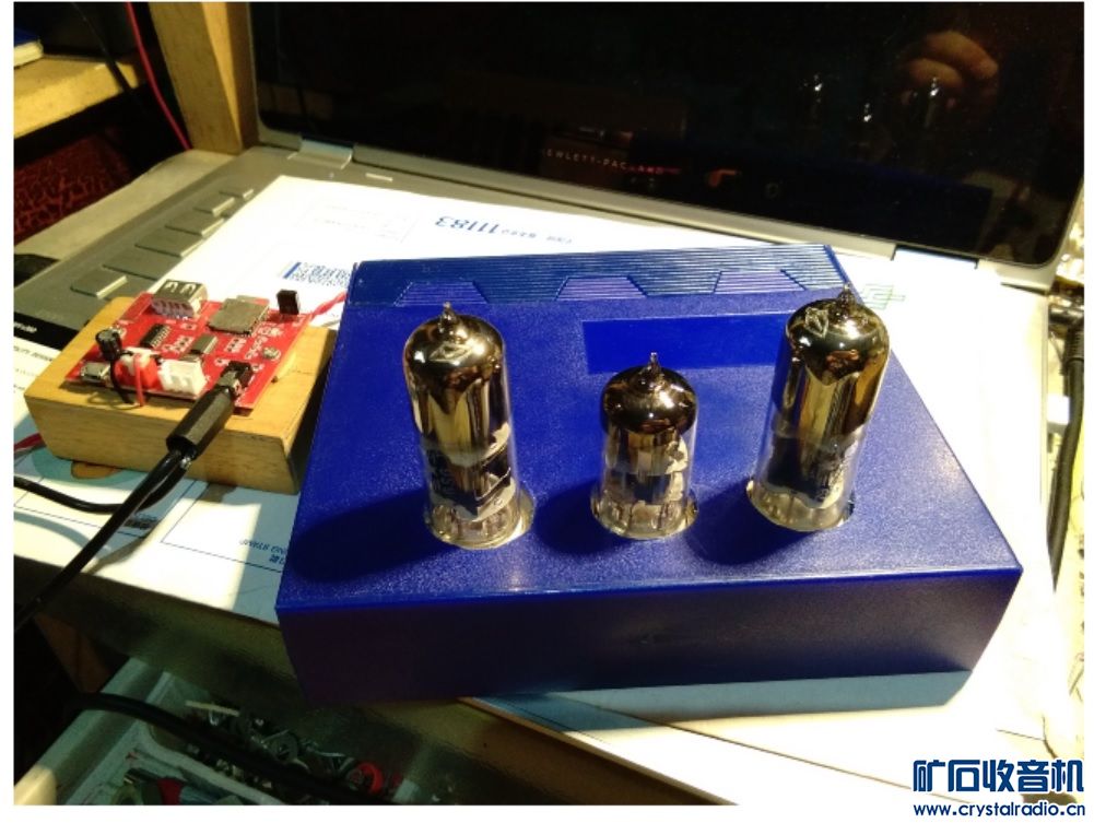

发表于 2020-9-7 18:11:32 来自手机 | 显示全部楼层
这盒子(装磁盘的盒子)够古老的了

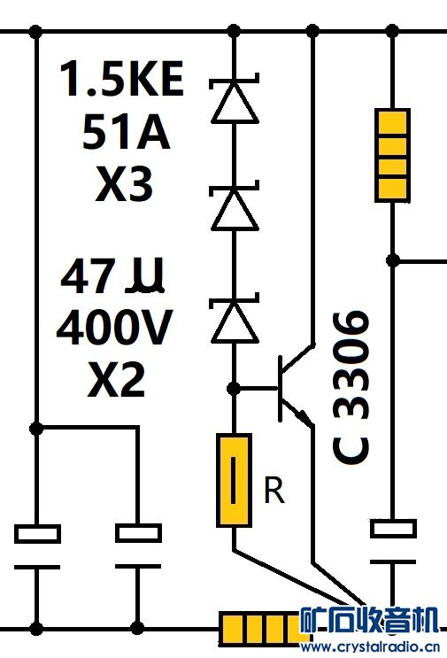

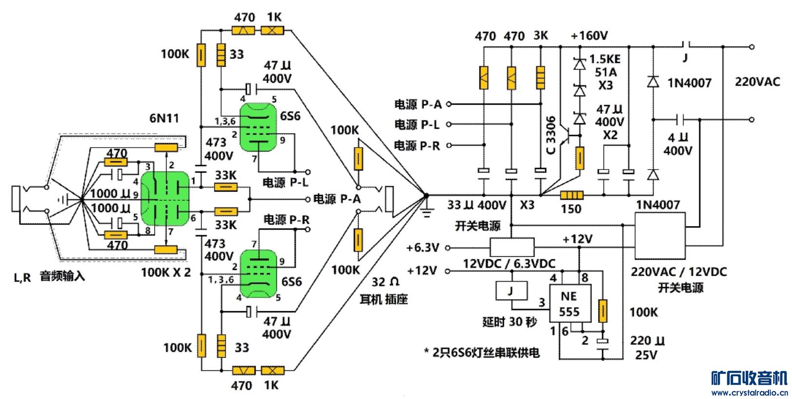

请解释一下,电源电路中,那几个稳压管和一个三极管,组成的是什么电路?并联稳压?
发表于 2020-9-7 18:46:25 来自手机 | 显示全部楼层
大个的稳压管!
 楼主| 发表于 2020-9-7 18:47:29 | 显示全部楼层
1.5KE51A是稳压管,稳压值是51V,3只串联与电阻R和C3306组成
电流扩展电路。
发表于 2020-9-7 19:34:14 | 显示全部楼层
力推楼主做版主
热地盘不可怕,图画的很漂亮
看似220输入倍压后400V电容扛得住?
輕负载一百五十欧姆并联稳压就到160
实作在呢,看吧

发表于 2020-9-7 22:02:05 | 显示全部楼层
(早期)电脑五吋(磁盘)盘盒做的机盒。
赞一个!
五吋(磁盘)盘盒我拿来装CD(纸套盘)了!
