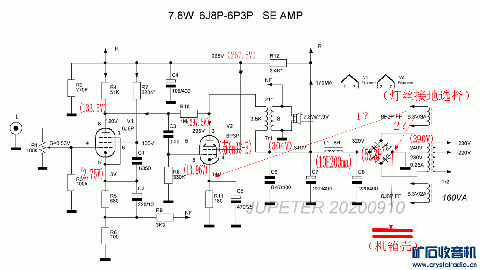

【原创】6P3P(6L6),我想这样玩。

输出牛有点夸张, 而且摆放太亲密了 ,不过这个电压很标准嘛,只是末级屏流偏小了,是6P3P老化了?把阴极电阻换成160欧试试看。

我的这对6P3P不知是不是有问题,胶木管座松松垮垮,有只管的灯丝还较亮光,但电源牛的6,3V输出电压正常,有时要拍下才出声,去网淘一对管替换,卖家有苏6N3C-E,说这对管比较3P好声,等管回来再对比下,不知替换后要不要再调理下?

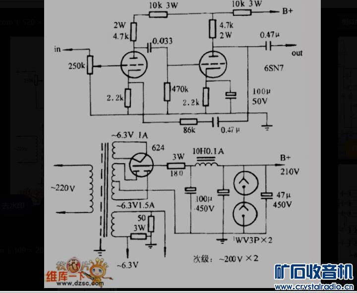

已经装好出声,低噪还是不能完全消除,想到没试过灯丝接地这种方法,不知要如何操作?问下如果按图的1,2那种可以?附上整机的测点电压
参考图:
 楼主| 发表于 2024-5-22 18:07:12 | 显示全部楼层
hzg 发表于 2024-5-22 16:30
已经装好出声,低噪还是不能完全消除,想到没试过灯丝接地这种方法,不知要如何操作?问下如果按图的1,2那 ...
灯丝接到末级管子的阴极电容上取个正电压比较好。其次是接地。注意除了整机机壳要接地线以外,还要通过一个几百欧电阻并一个0.1U电容跟市电过来的黄绿线地接到一起。并且确保市电的地是良好接地的。这样噪声就很难出现了。

问下院长是不是这样接线?还有6J8P的灯丝要不要也一起处理?
 楼主| 发表于 2024-5-22 19:53:05 | 显示全部楼层
功率管的灯丝,接地或接阴都行,区别不大。关键是:前级的灯丝,接末级管阴极比接地效果好得多。

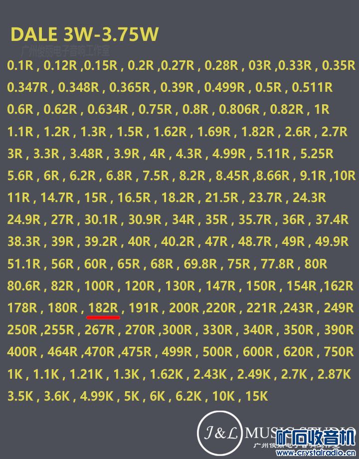

这老帖看到前几楼就乐了:
182欧,就是最好别178欧...,买它十个二十个,里面准有几个182的,就是说院长仔细严控,最好别小于180为好,你有182更好。俺不会算,是瞎猜的

其实180欧买来直接用就行,没准就是182欧的。
发表于 2024-5-22 23:39:09 | 显示全部楼层
管子有离散性,说不准180欧才是最合适的
发表于 2024-5-22 23:53:18 | 显示全部楼层
182R电阻网上有的卖,又不是很难找
