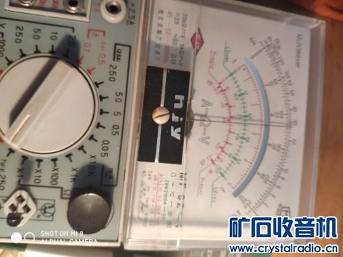

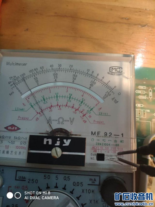

买的2sc3355   10K档,正常吗?CE极
发表于 2020-9-4 21:02:48 | 显示全部楼层
完全正常
 楼主| 发表于 2020-9-4 21:03:22 | 显示全部楼层
谢谢!查了PDF文件BVCEO是12V,表10档是15V所以有击穿现象,看来管是真品。

2sc3355的排列就是BEC
有的万用表10k挡不是15V的,所以正反都一样,用15V电池的,C黑E红指针应该不动,反过来应该会动一点,但这不能说管子就是真的,只能说管子正常,但不是是3355就不知道了,这管子假的特别多
发表于 2020-9-5 08:00:17 | 显示全部楼层
bec正常,是3355,根据普通高频管特性,10k档测ce应该有1/3幅度,但这管欠佳,可能是次品,最好实际电路验证,楼主也可以对比一下,以前的正品3355个头比9018大一点的

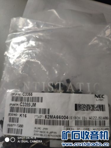

 楼主| 发表于 2020-9-5 12:11:52 来自手机 | 显示全部楼层
简单的商家包装袋。一包500个

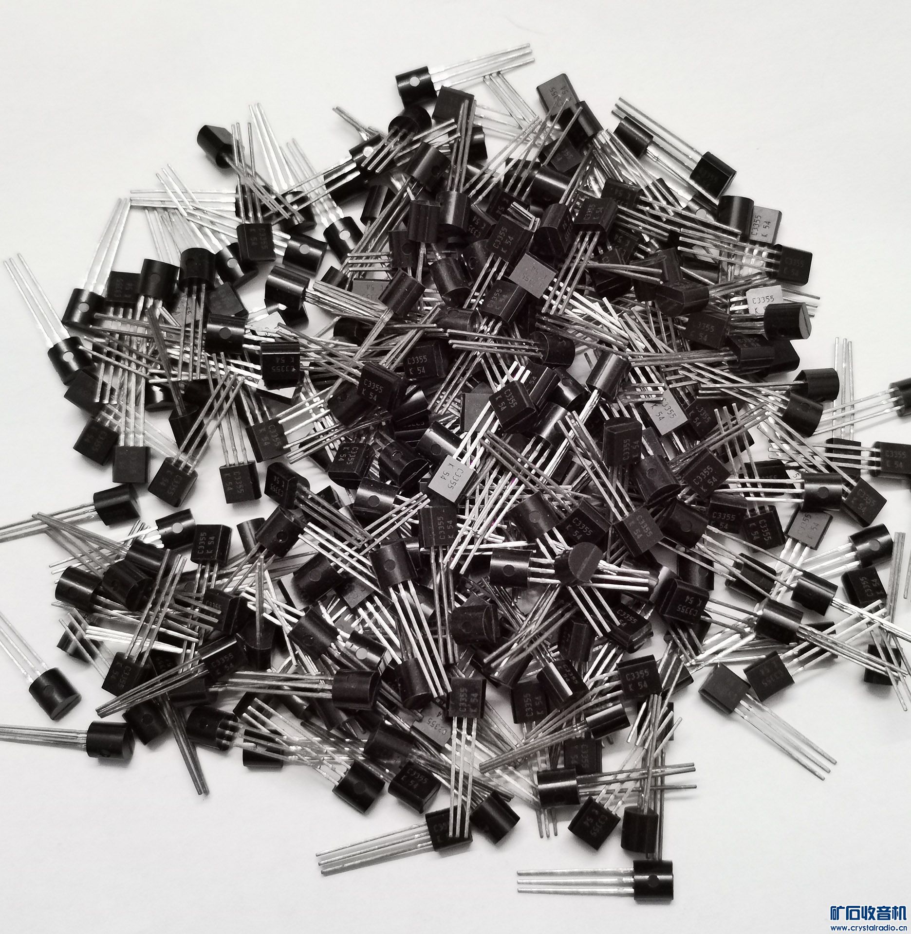

发表于 2020-9-5 12:28:43 | 显示全部楼层
是不是行货正品,看一下丝印就知道了。正品行货的丝印只有一种字体。
这个是正品的2SC3355
这个是正品的2SC3355

看丝印没用的,现在国产高仿能力很强,我那正品2SC3355用指针万用表10K欧姆电阻挡测CE电阻有50K至70K欧姆左右,偏转很大占了表盘2/3以上。这说明管子特征频率很高

发表于 2020-9-5 18:21:40 | 显示全部楼层
ylong777 发表于 2020-9-5 16:02
看丝印没用的,现在国产高仿能力很强,我那正品2SC3355用指针万用表10K欧姆电阻挡测CE电阻有50K至70K欧姆 ...
丝印的样式敢仿吗?你可以试一下,看看有什么效果。
高仿货只能仿性能和参数,型号改为基本相同的或相同的,以便用户查找和替代用。2SC3355原来是NEC的,后面好像是转让给了RENESAS了。从规格书的参数看,有UTC生产的2SC3355是参数基本相同的。但这种管子我没有用过。也没有购买过。我发的图片是前几年购买的RENESAS行货2SC3355的照片。发出来供大家参考。
真正的高仿货还基本可以替用,最怕的是假冒货,参数根本不同,在电路中工作不了。
要测试三极管的特征频率,用万用表的电阻档是无法测出的。
2个批次的行货2SC3355
2个批次的行货2SC3355
发表于 2020-9-5 19:00:14 来自手机 | 显示全部楼层
俞刚 发表于 2020-9-5 16:21
是be脚吧。
10K电阻挡电压很高,有10.5V电压,不适合测be,只适合测CE
