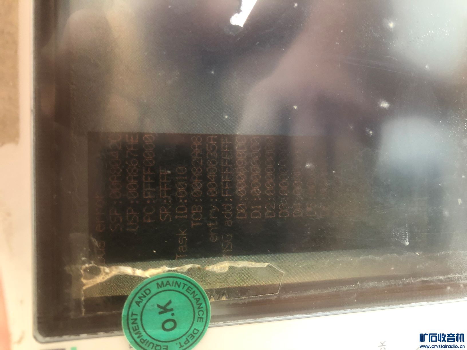

MT8801的主电源LWQ200-5222求助
 楼主| 发表于 2020-9-3 22:08:39 | 显示全部楼层
mt8801 开机后还是有故障,开机check全部 OK,然后loading后响一声报警,之后卡死。不知道哪里故障了~
 楼主| 发表于 2020-9-5 20:40:56 | 显示全部楼层
电源已经修好了,抄板抄了还剩下两路输出没有抄。现在不开机,怀疑还有故障。按照手册上把前面板最上面的拨位开关 0拨到ON可以开启调试模式,显示故障信息,开机出现bus error
