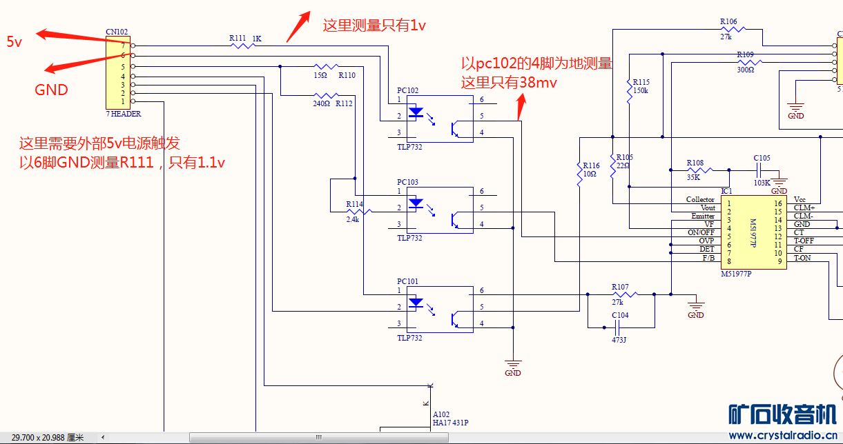

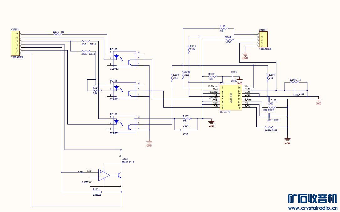

某鱼低价搞到一台MT8801,无法开机,之前待机12V没有,貌似是输出变压器烧了,重新买的12V待机电源,待机电源12V有,刚开始还能开机,开了几次之后无法开机,主电源没有输出,一开机,能看到风扇动了一下,之后就无任何反应,拆掉电源板后,空载无输出,因为没有电路图,只能自己画,图片如下,只抄了前级和一个控制板,如图
主控芯片为M51977,不启动时16脚Vcc有21V左右,一启动Vcc就只有0.76V,开关管G级也只有0.76V。电源启动后为什么Vcc只有0.76V?是不是因为没有供电造成的没有输出?

D7断开一脚,R7一侧只有0.7v,D7另外一侧有18V,接上D7,只有0.7V。D6 正向压降0.41V,反向2.44V
Z3正向压降0.64V,反向2.44V,Z3是在线测量。现在有个疑问这个Q3的电从哪来入,我只分析出通过D7供给芯片。从哪里进入的?
 楼主| 发表于 2020-9-1 10:25:34 | 显示全部楼层
之前以为R7的问题,拆下测量时51k的电阻,后来才发现不启动的时候电压正常,启动后电压只有0.7v,不知道被哪里给拉低了。
 楼主| 发表于 2020-9-1 10:54:10 | 显示全部楼层
按照2楼的说法,拆开pc101的输出端,电源工作正常,下一步查哪里?@zmc5354

 楼主| 发表于 2020-9-1 12:22:46 | 显示全部楼层
断开Pc101测量电压输出
V4 -G3 22V
G2 V3 -12V
V2- G2 23V
V1-G1 8.3V
D6正极0.8 负极 21v
你说的是m51977的5脚状态吗?

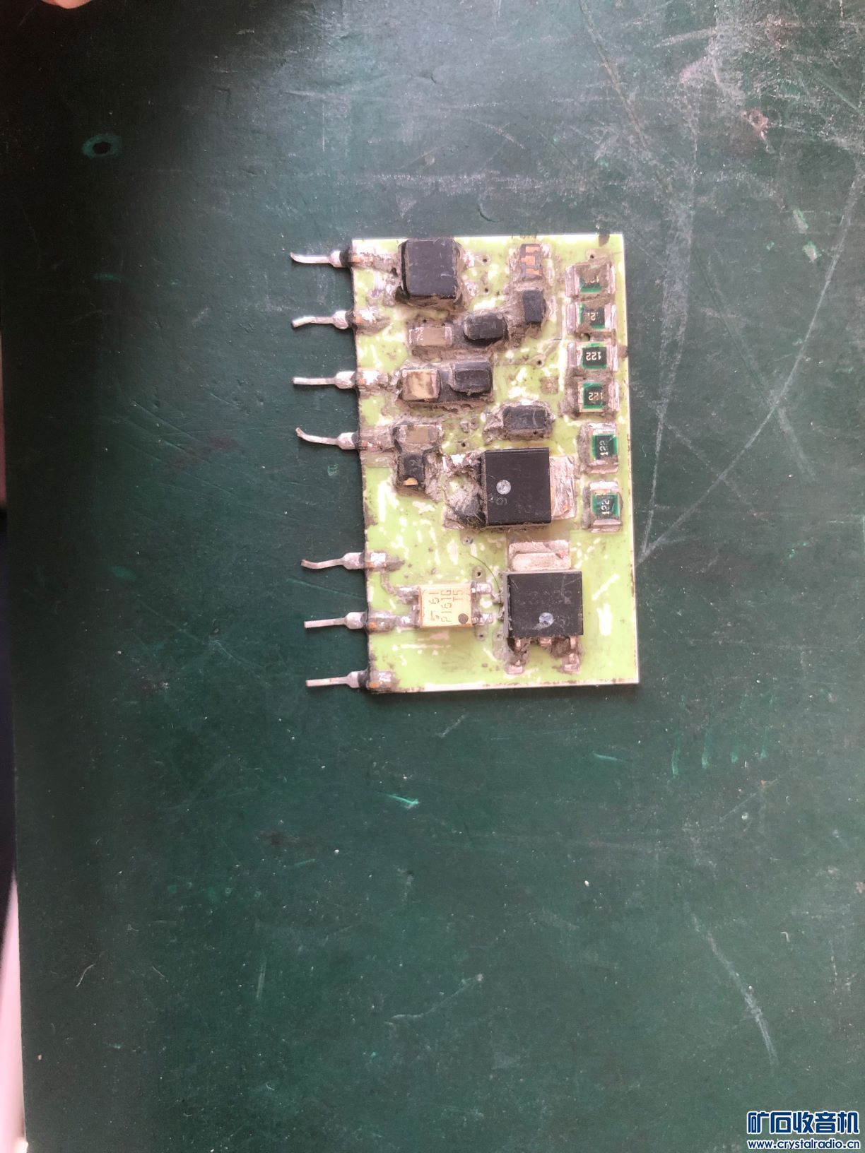

其中图纸上的CN7对应的是个环氧树脂包裹的陶瓷基板,因为用刀子刮坏了一个三极管,所以没法画图纸了, IMG_3899a.JPG IMG_3898a.JPG IMG_3897a.JPG
对应图纸中的CN7,这个我又买了个类似的电源,可以确定这个模块是好的。

LWQ-200-5222 new.pdf (54.49 KB, 下载次数: 68) 我画的图纸,pdf格式的。
 楼主| 发表于 2020-9-3 22:06:13 | 显示全部楼层
电源修好了,R27和R37两个电阻无穷大,更换后电源工作了,附上我抄了一半的电路图, LWQ-200-5222 new.pdf (69.33 KB, 下载次数: 47)
