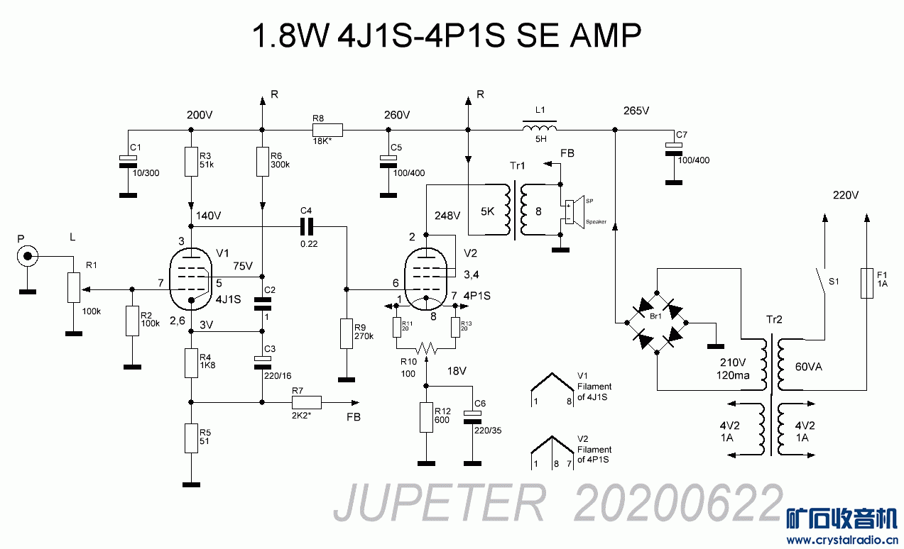

发表于 2021-2-25 15:46:53 | 显示全部楼层
发表于 2021-2-25 16:09:55 | 显示全部楼层
ww12jj 发表于 2021-2-25 15:46
老师您设计一个4p1s单端的电路让我们学习一下。
以前设计的有,论坛里有烧友做的,也发帖了。我也曾经买过几个这个管子,目前还没有动手做这台机子,这个电路据做好的烧友讲声音是很不错的。还有人提醒说市电要求相对稳定些,变动太大时4P1S的灯丝容易烧断。
