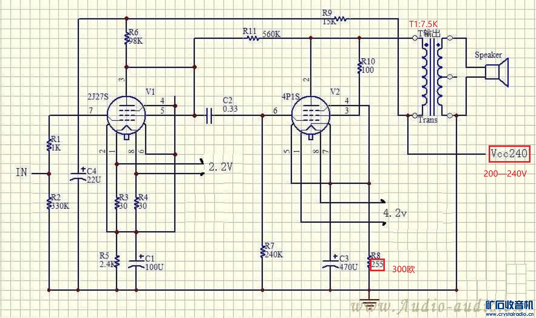

发表于 2020-11-27 08:17:17 | 显示全部楼层
20192258.jpg 打算用这个图
发表于 2020-11-27 08:22:43 来自手机 | 显示全部楼层
原机4p1s阴极电阻255欧,考虑管子寿命,准备用300欧降低电流;然后原来电压设定的240v,看200-240范围是不是都可以使用;输出牛初级阻抗,我看选5k的比较多,如果用7.5k,不知道对失真影响大不大?功率倒无所谓,推耳机应该还好。

发表于 2020-11-29 18:14:25 | 显示全部楼层
最好还是按照实际电压在曲线图上选取合适的工作点。这种盲目地加大阴极电阻,提高阴极电压的做法,可能会把管子的工作点逼到接近截止区,失真度会变大不少。
