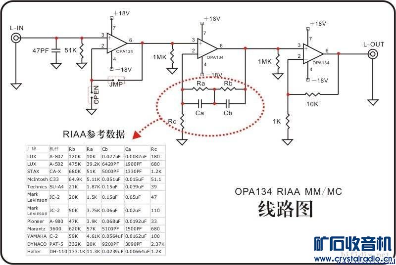

发表于 2020-8-30 14:19:02 | 显示全部楼层
老兵记忆 发表于 2020-8-29 21:02
忘了说明白,想鼓捣玩玩纯电子管的唱放。

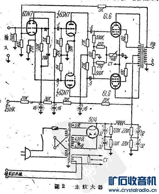

给你几个唱放图供参考。图中笔者是采用立体声可变磁阻式拾音器。

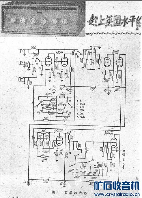

发表于 2020-8-30 14:28:46 | 显示全部楼层
这个产品是比较好的拾音器放音设备。高保真,里面的各开关都是为唱片重放而设置的,关键在输出变压器。
美多20W-赶上英国的02。6l6X2无与电59。3.jpg 美多20W-赶上英国的03。6l6X2无与电59。3.jpg 美多20W-赶上英国的1。6l6X2无与电59。3.jpg 美多20W-赶上英国的01。6l6X2无与电59。3.jpg

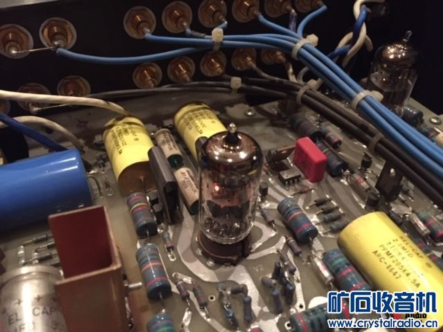

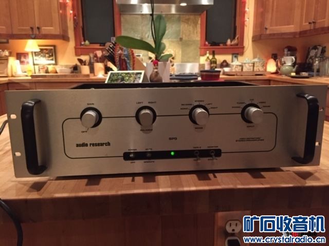

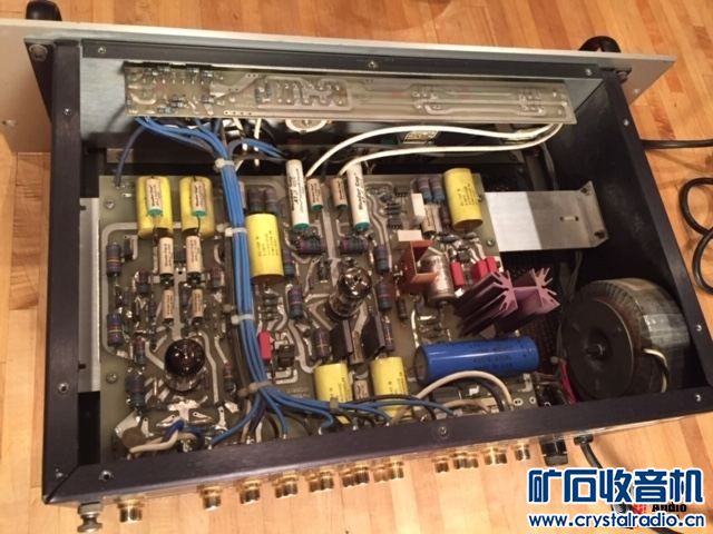

发表于 2020-8-30 20:44:37 | 显示全部楼层

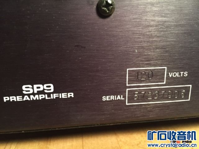

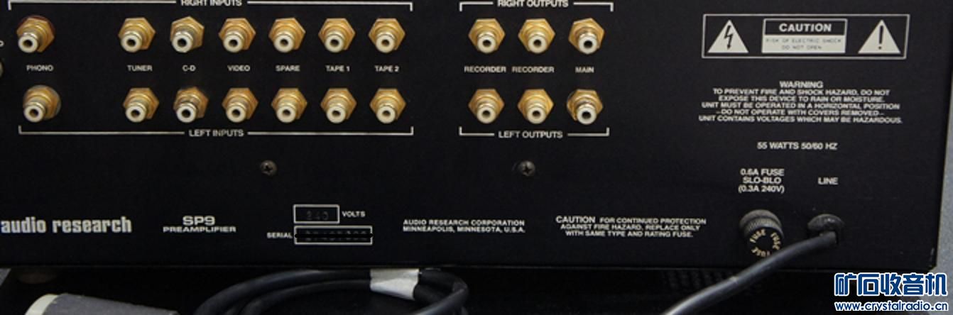

虽然,sp9内置MC 放大器不是纯胆结构,
但.还是 占用楼主一层
晒の晒
: 2069438-66002dcc-audio-research-sp9-w-mc-phono.jpg 2069439-6d6f425a-audio-research-sp9-w-mc-phono.jpg 2069440-e223b306-audio-research-sp9-w-mc-phono.jpg 2069442-af4ef19b-audio-research-sp9-w-mc-phono.jpg 2069443-9c94b31b-audio-research-sp9-w-mc-phono.jpg 2069444-df1f1345-audio-research-sp9-w-mc-phono.jpg 1538367929772623444.jpg
 楼主| 发表于 2020-8-31 06:40:30 | 显示全部楼层
但.还是 占用楼主一层
晒の晒
不知你的功放能不能直放MG的唱头信号。你试下。功放不错
发表于 2020-8-31 07:25:31 | 显示全部楼层
很可惜,在前几年就只剩图片了.
但以肯定的一点,这内置唱放绝对是原生mc放大,
而且(不改动内部时).是不能直放mm.许多年前.胆艺轩有过这sp9唱放讨论的贴子.
补充内容 (2020-8-31 12:21):
铭牌上 《SP9 PREAMPLIFIRE》是《SP9前级放大器>的意思,所以SP9并不功放.
补充内容 (2020-8-31 16:35):
mc直放绝对OK.
补充内容 (2020-9-1 15:04):
原厂原生 mc唱放,全直耦;无须升牛,无须升牛.无须升牛。

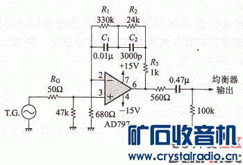

给你一张图,MC胆前前级。这个线路我今年疫情期间实做的,效果非常好,整机体积也挑战了极限,一体电源整机的投影面积和手机大小相仿,电源部分要处理好,要2级稳压,管子我用的是6922。后面的MM胆唱放是马七架构的。
怎么无法插入图片??
发表于 2020-10-30 11:57:17 | 显示全部楼层
这个比较简单。
发表于 2020-10-30 12:43:25 | 显示全部楼层
参考资料:六十年代角子点唱机 Jukebox 的电路。
