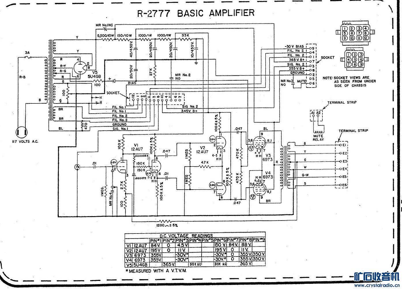

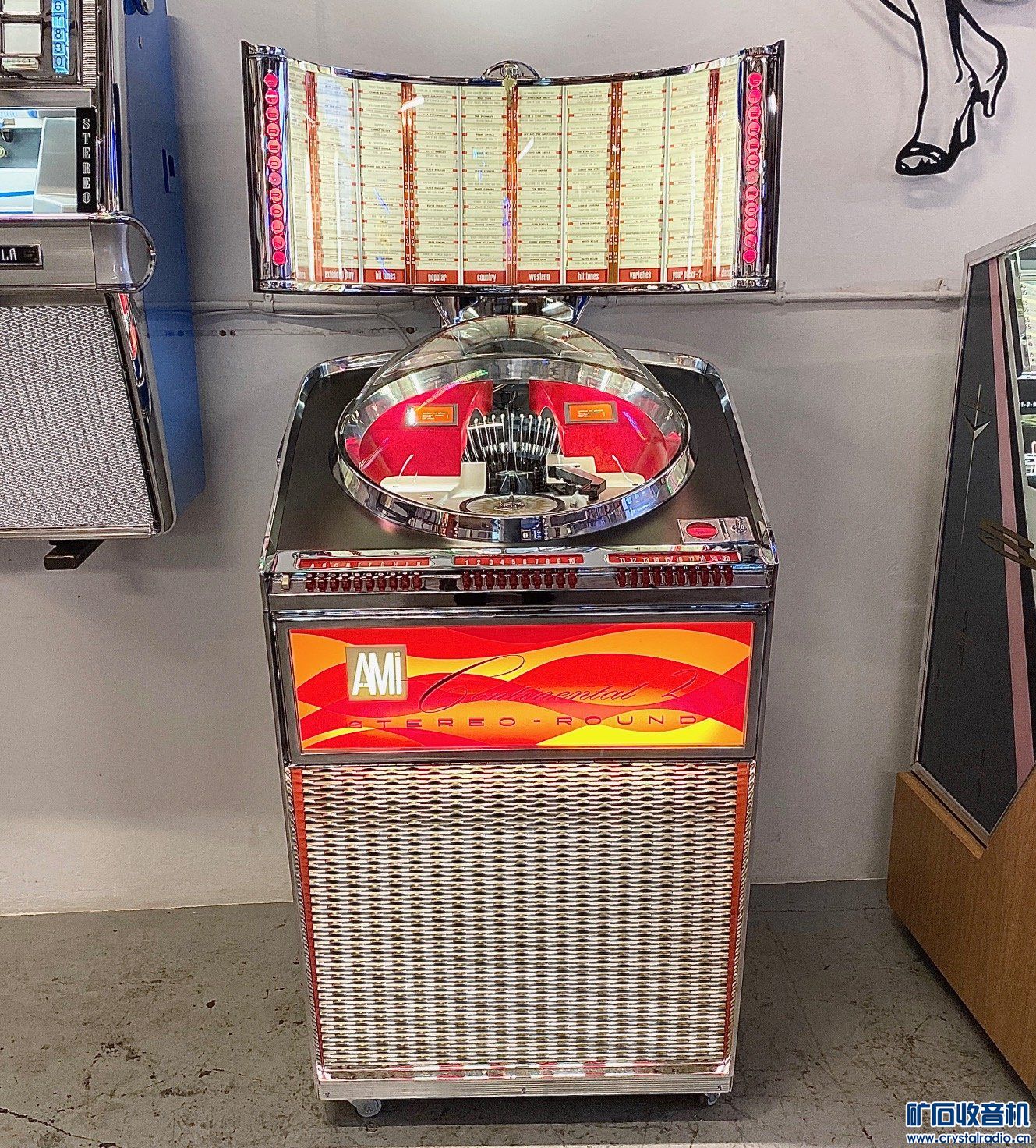

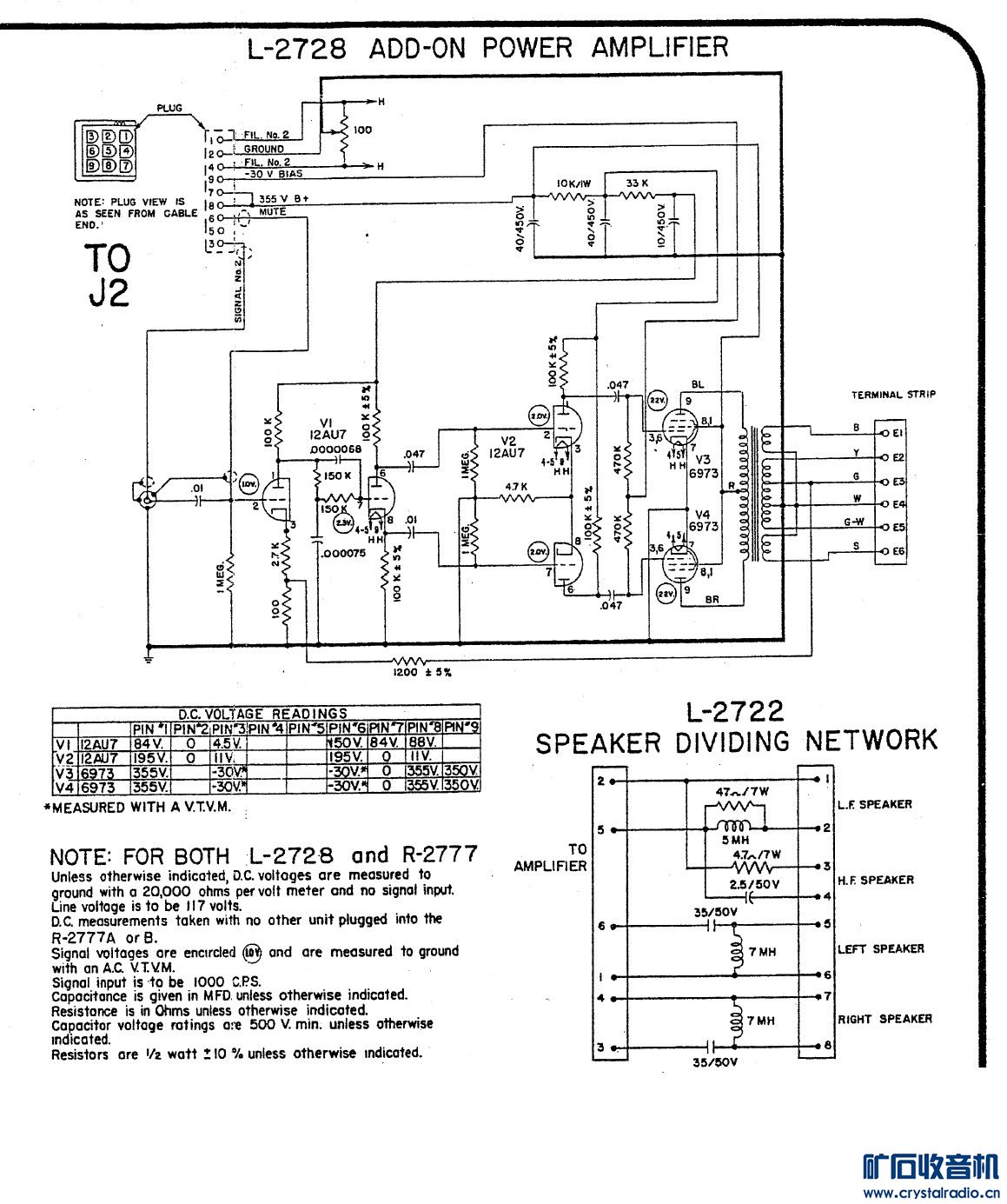

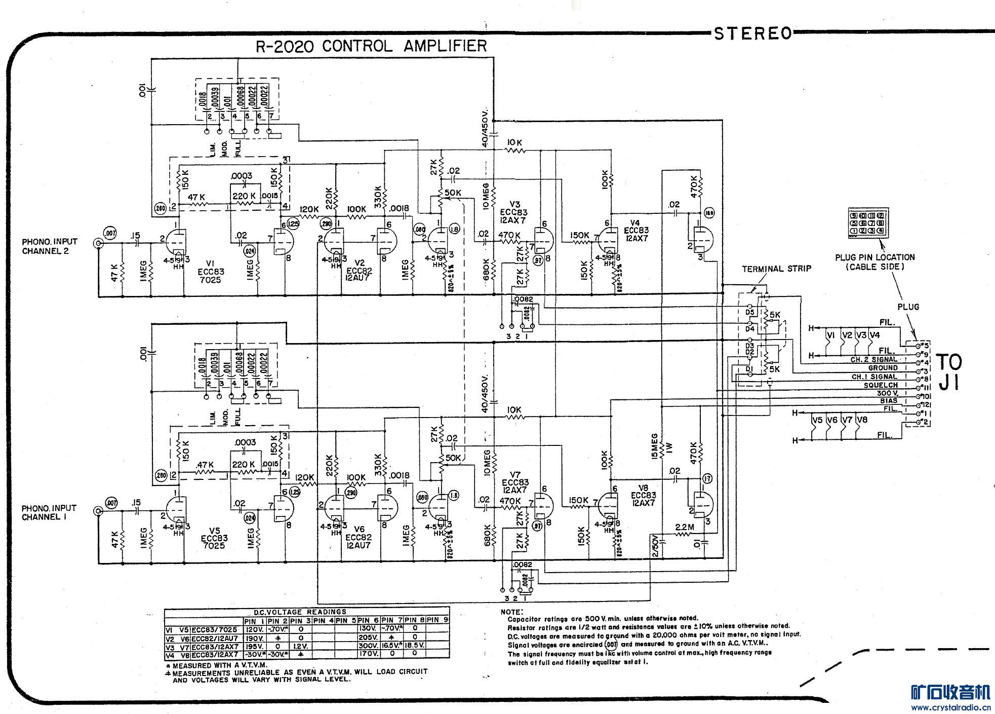

发表于 2020-10-30 12:43:25 | 显示全部楼层
参考资料:六十年代角子点唱机 Jukebox 的电路。
AMI Continental II

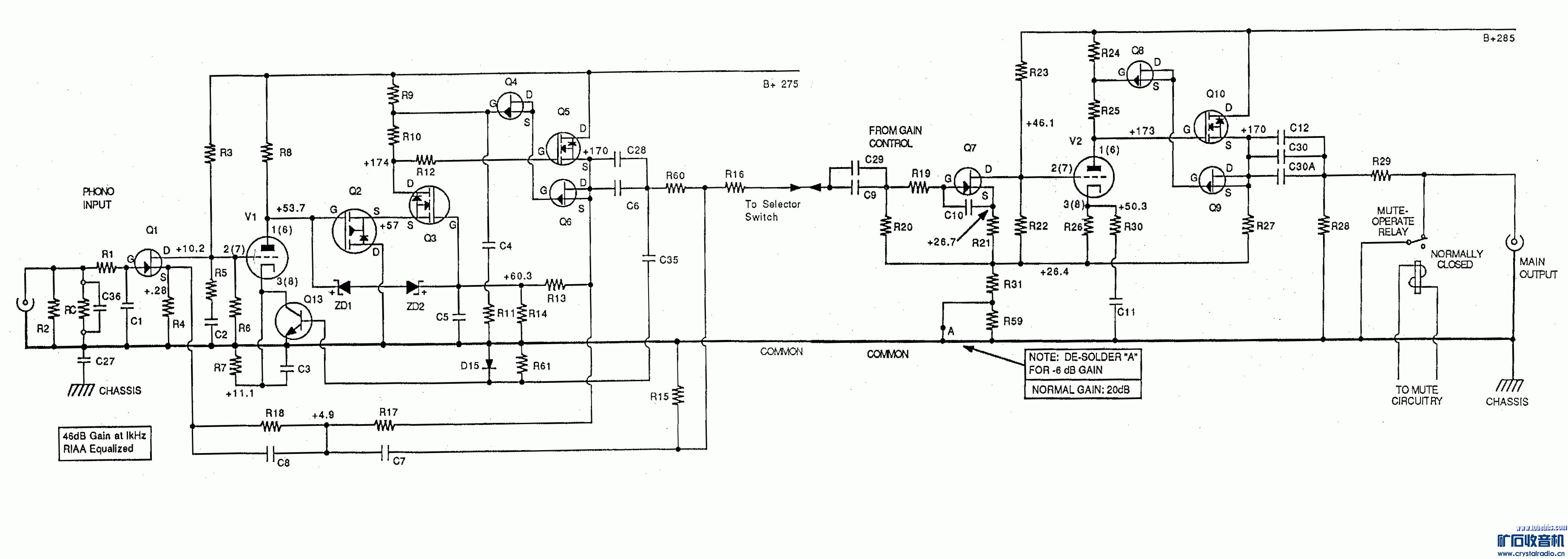

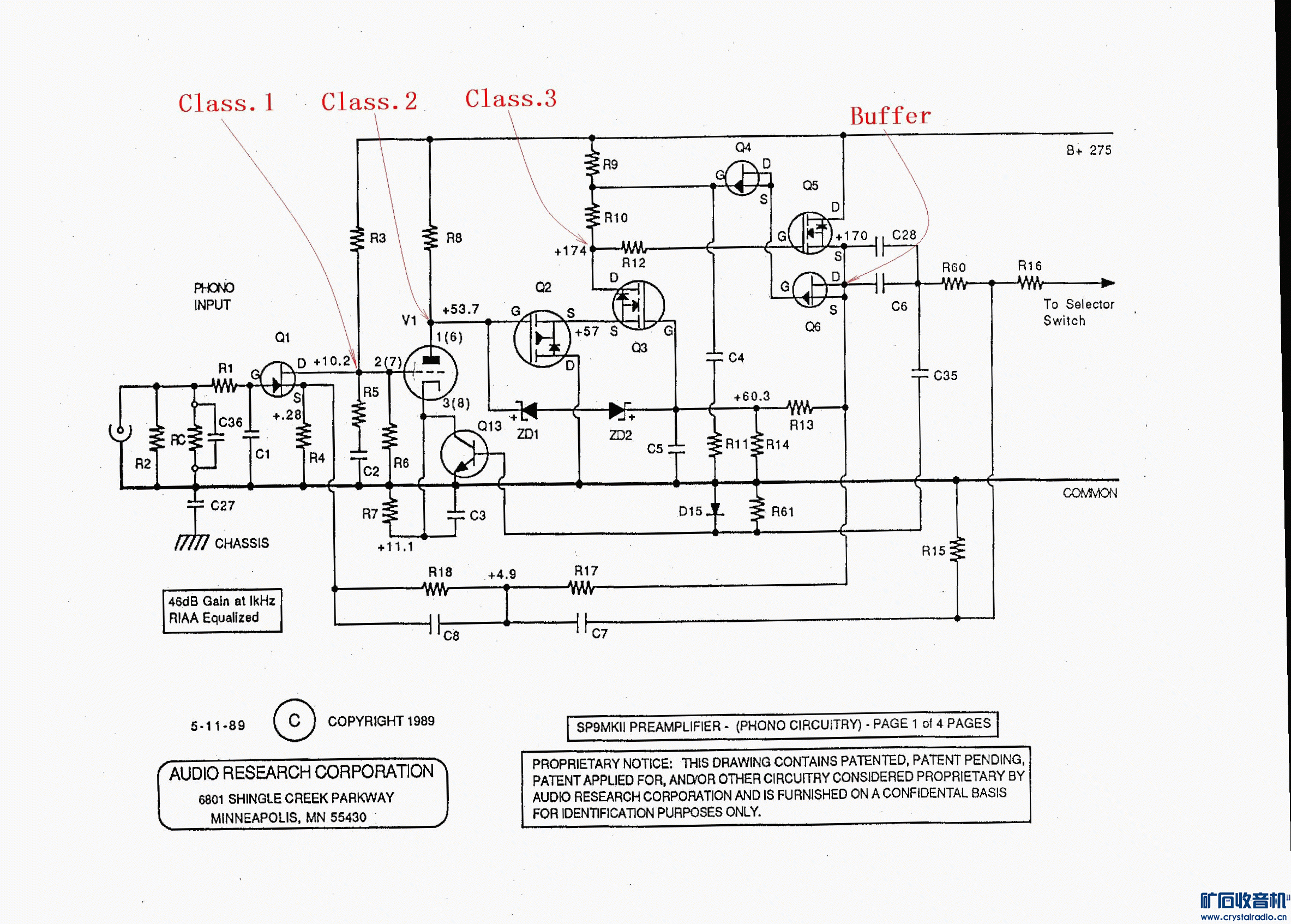

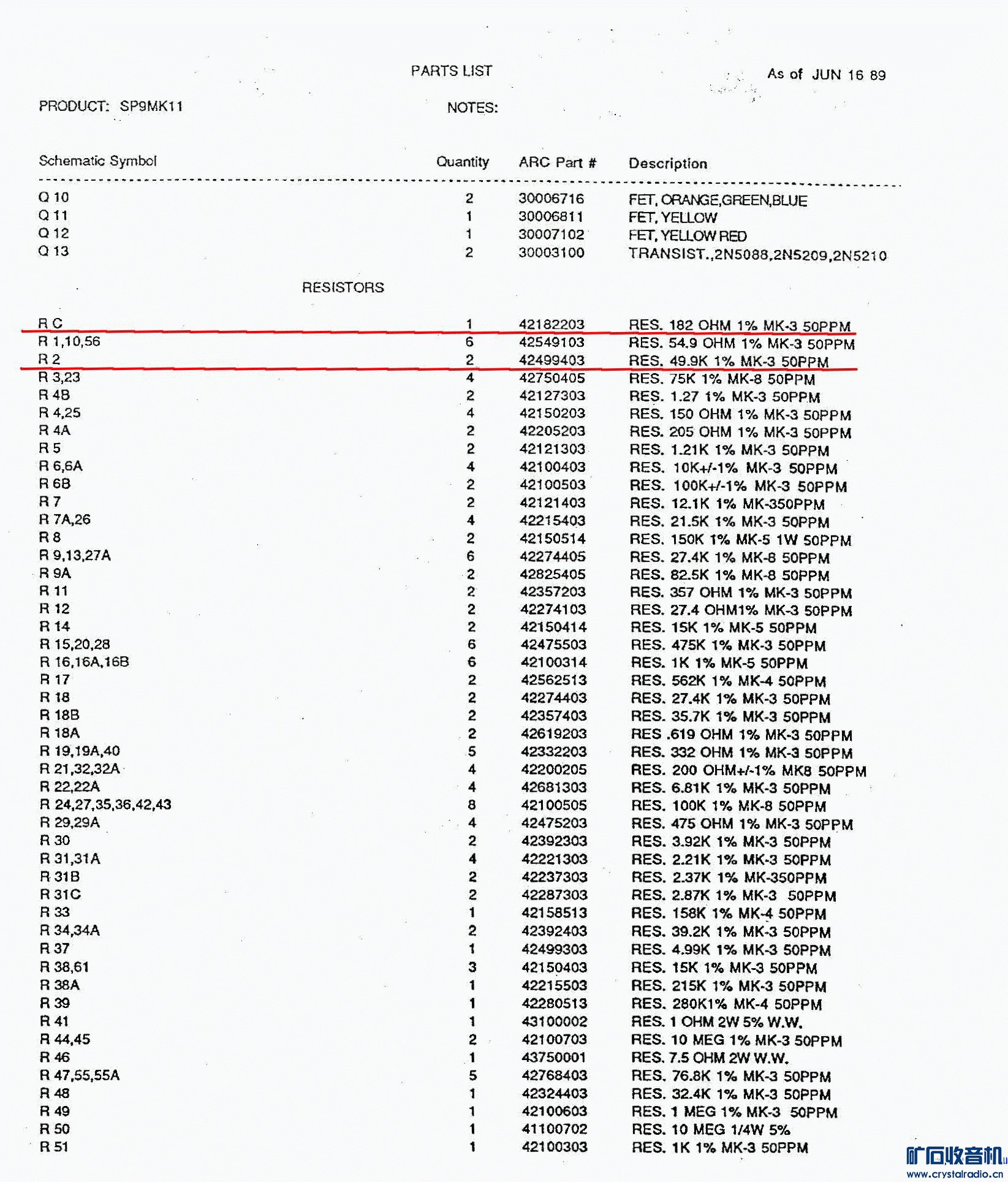

发表于 2020-8-29 20:28:22 | 显示全部楼层
来个ARC Audio Research的SP9:
(胆结石mc唱放)
1607251450fb5281d1f99e0315.gif 1607261537bf34006acfaf7619.gif 16072606359dfdb6175ba926d5.gif
(胆结石mc唱放)
您这个资料有完整版的吗?谢谢

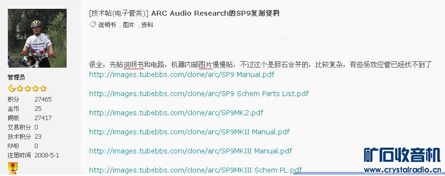

发表于 2020-8-29 20:48:12 | 显示全部楼层
海河 发表于 2020-8-29 20:41
您这个资料有完整版的吗?谢谢
http://www.tubebbs.com/thread-299975-1-1.html
发表于 2020-8-29 20:51:29 | 显示全部楼层
  打不开,报404
发表于 2020-8-29 20:56:47 | 显示全部楼层
很全,先贴说明书和电路,机器内部图片慢慢贴,不过这个是胆石合并的,比较复杂,有些场效应管已经找不到了
http://images.tubebbs.com/clone/arc/SP9 Manual.pdf
http://images.tubebbs.com/clone/arc/SP9 Schem Parts List.pdf
http://images.tubebbs.com/clone/arc/SP9MK2.pdf
http://images.tubebbs.com/clone/arc/SP9MKII Manual.pdf
http://images.tubebbs.com/clone/arc/SP9MKIII Manual.pdf
http://images.tubebbs.com/clone/arc/SP9MKIII Schem PL.pdf
