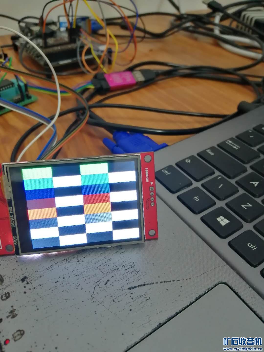

弄了好久了不知道哪里错了,触摸屏在液晶屏上的定位不准,求教高手指点一下!

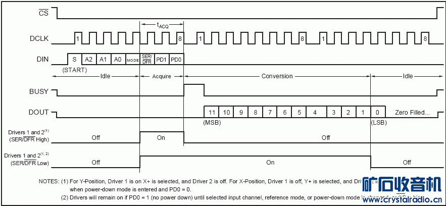

void write(uchar DAT)                //写XY坐标
uchar i;
clk=0;
for(i=0;i<8;i++)
din=DAT>>7;
DAT<<=1;
clk=1;
clk=0;
uint read()                                        //读XY坐标数据
uint date;
uchar i;
clk=0;
for(i=0;i<12;i++)
date<<=1;
clk=1;
clk=0;
date|=out;
return date;
uint ad_read(uchar cmd)
char i;
clk=0;
cs1=0;
write(cmd);
for(i=6;i>0;i--);
clk=1;
//_nop_();
//_nop_();
clk=0;
//_nop_();
//_nop_();
shuju=read();
cs1=1;
return  shuju;

我感觉你uint read()里面的date没有初始化0;是不是这的原因?
 楼主| 发表于 2020-8-30 19:39:39 来自手机 | 显示全部楼层
触摸屏不需要初始化的吧
发表于 2020-8-30 19:42:02 | 显示全部楼层
分立元件 发表于 2020-8-30 19:39
触摸屏不需要初始化的吧
uint date;//--------------这里,能确定内存分配=0吗?    改成uint date=0;试试
uchar i;
clk=0;
for(i=0;i<12;i++)
date<<=1;
clk=1;
clk=0;
date|=out;
return date;

我昨天才修复了个手写板,这个手写板就是一张7寸的电阻触摸屏,老年人不会键盘打字,用手写挺方便的。
我修的这个手写板是触摸屏使用时间太长表层的那层膜划破了。
从你发的照片上可以看出来用的是电阻屏,电阻屏正常使用前是需要校准的,因为不同厂家不同尺寸的电阻不一样,
还有就是时间久了或者温度变化了,都可能导致电阻变化,所以得经常校准。
如果你用的是电容屏,就没有这样的校准要求。

就是电阻屏,用的液晶带触摸屏模块的

不是那个,是我现在用51单片机驱动程序,对应像素不对,点一下,屏幕出现点是随机的,不是偏差一点点
