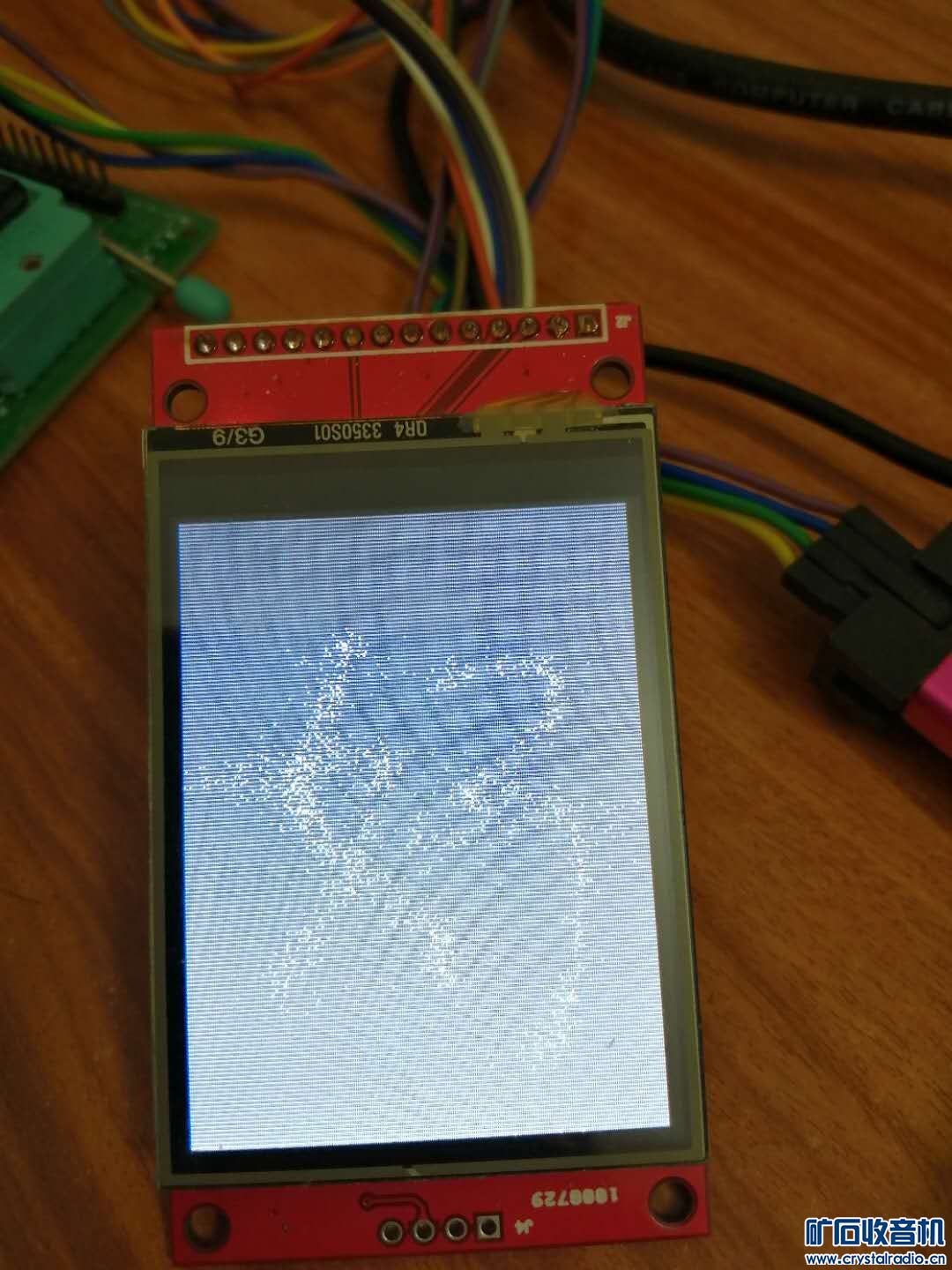

求助51单片机触摸屏坐标和液晶屏坐标如何对应!

发表于 2020-8-31 10:30:45 | 显示全部楼层
你定义了浮点数aa,bb ,最后形成了坐标值,坐标值只能是整形量。
x=aa/(4095/240);        //触摸屏和液晶屏坐标转换
y=bb/(4095/320);
试试,问题在这里吧?

 楼主| 发表于 2020-9-1 11:33:40 | 显示全部楼层
试了一下没有用,改了一下程序发现X轴正常了,Y轴乱了

发表于 2020-9-1 17:52:07 | 显示全部楼层
好象你用的软件SPI,是不是各信号之间延时时间不足,造成读取的原始数据不对?
 楼主| 发表于 2020-9-1 18:35:14 来自手机 | 显示全部楼层
有可能,但是现在是X轴正常了,Y轴定位不对!
发表于 2020-9-3 14:41:20 | 显示全部楼层
   ulong aa,bb, x,y;
                lcd_initial();        //液晶屏初始化
                aa=0;
                bb=0;
                while(1)
                    if(a==0)   //有触摸低电平
                         // delay(1);
                         ad_read(0xd0);          //读坐标指令        x
                         aa=shuju;                    //x坐标数据给aa
                         ad_read(0x90);          //坐标指令        y
                         bb=shuju;                  //y坐标数据给bb
                      //   x=aa/(4095/240);        //触摸屏和液晶屏坐标转换
                       // y=bb/(4095/320);
                         x= aa*240; x>>12;
                         y= bb*320; y>>12;

ulong aa,bb, x,y;
                aa=0;
还是不可以啦!
发表于 2020-9-3 20:07:35 | 显示全部楼层
你先整个串口,模拟就行,这样调试就可以随时看到内部数据了。模拟串口最好用。
 楼主| 发表于 2020-9-3 20:51:47 | 显示全部楼层
这个模拟串口怎样弄呢?
 楼主| 发表于 2020-9-3 23:53:41 | 显示全部楼层
终于找到问题了,原因是液晶XY定位程序有点问题,在把Y轴数据取负数!

              x=aa/(4096/240);        //触摸屏和液晶屏坐标转换
              y=-bb/(4096/320);
                         addset(x,y);                                          //液晶屏坐标
