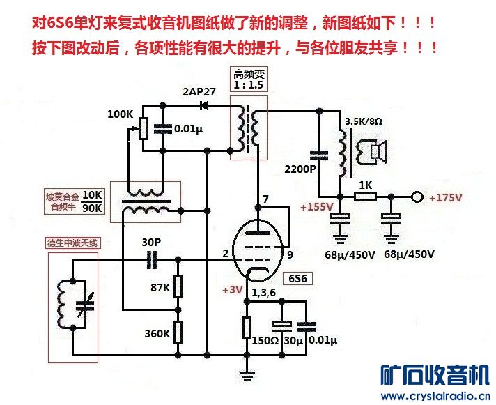

又一得意之作…6S6单灯来复式收音机试制成功!

发表于 2020-9-2 17:27:10 | 显示全部楼层
这样改改如何?————————需要验证。
补充内容 (2020-9-2 21:46):
可能音频牛的分布电容会分流一部分高频信号,估计串到调谐线圈的下端会好一些。
 楼主| 发表于 2020-9-2 20:34:26 | 显示全部楼层
试过,效果不理想!
发表于 2020-9-2 20:36:45 | 显示全部楼层
老胆LAODAN 发表于 2020-9-2 20:34
试过,效果不理想!
冒昧了。
 楼主| 发表于 2020-9-2 20:40:19 | 显示全部楼层
优酷创作中心官网  https://mp.youku.com/new/video?vertical=1
 楼主| 发表于 2020-9-3 00:51:16 | 显示全部楼层
jupeter 发表于 2020-9-2 20:36
冒昧了。
可能音频牛的分布电容会分流一部分高频信号,估计串到调谐线圈的下 ...
经几个电路结构方案的反复实验和试听比较,就目前看,21楼的电路结构稳定性和音质等方面更好一些!

请问高频变压器1:1.5是什么意思?在哪里能买的?坡莫合金音频牛10K/90K在哪里能买到?德生中波天线是什么?可变电容多大的?
 楼主| 发表于 2020-9-3 11:59:47 | 显示全部楼层
驴肉 发表于 2020-9-3 10:51
请问高频变压器1:1.5是什么意思?在哪里能买的?坡莫合金音频牛10K/90K在哪里能买到?德生中波天线是什么 ...
高频变压器是用节能灯里“对扣的双山”型磁芯自绕的!初级约200匝左右,次级300匝左右,具体数没有记得很准,绕满为限!线是从一个小电源变压器上拆的,先绕初级,初级要绕到框边,再绕次级,次级不要绕到框两边,免得初次之间碰线,初次之间还要垫绝缘纸,我用的是很普通的软一点的薄纸两层,绕完后浸了蜡(初级有150V高压,初次之间一定要有良好的绝缘)!另外,用了一个装的下这个高频变压器的废旧电解电容壳,做了一个屏蔽罩!
10K/90K音频小牛和德生中波天线,有成品销售,搜索可知(恕不介绍厂家,免有助销之嫌)!
其实,原理和思路理清了,实现方法可根据自己条件,不一定非要采用完全相同的元件!
补充内容 (2020-9-3 18:59):
10K/90K音频小牛和德生中波天线也可不必买,有自制能力和自制条件的,完全可以自己制造!
发表于 2020-9-3 12:26:14 | 显示全部楼层
如果高跨导管效果较好,那么国产6J23是不也挺合适,灯丝还省电
