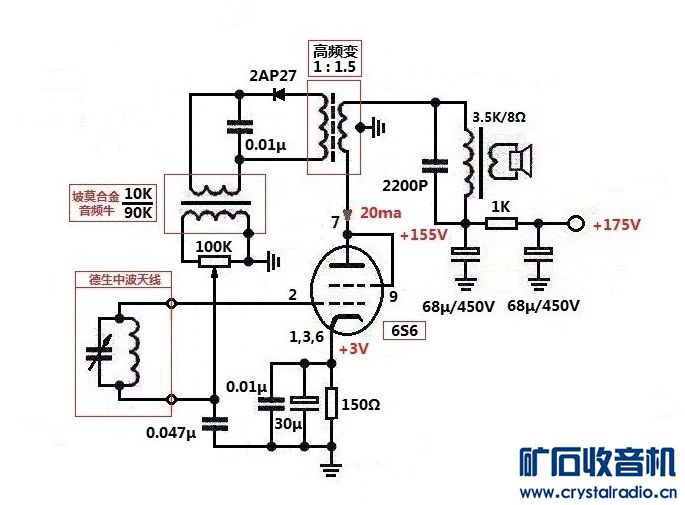

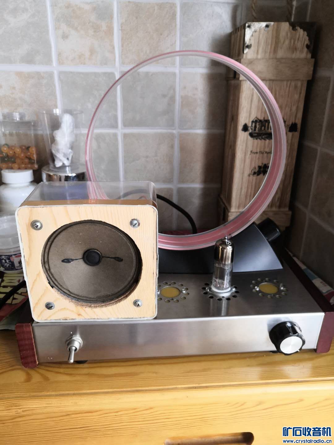

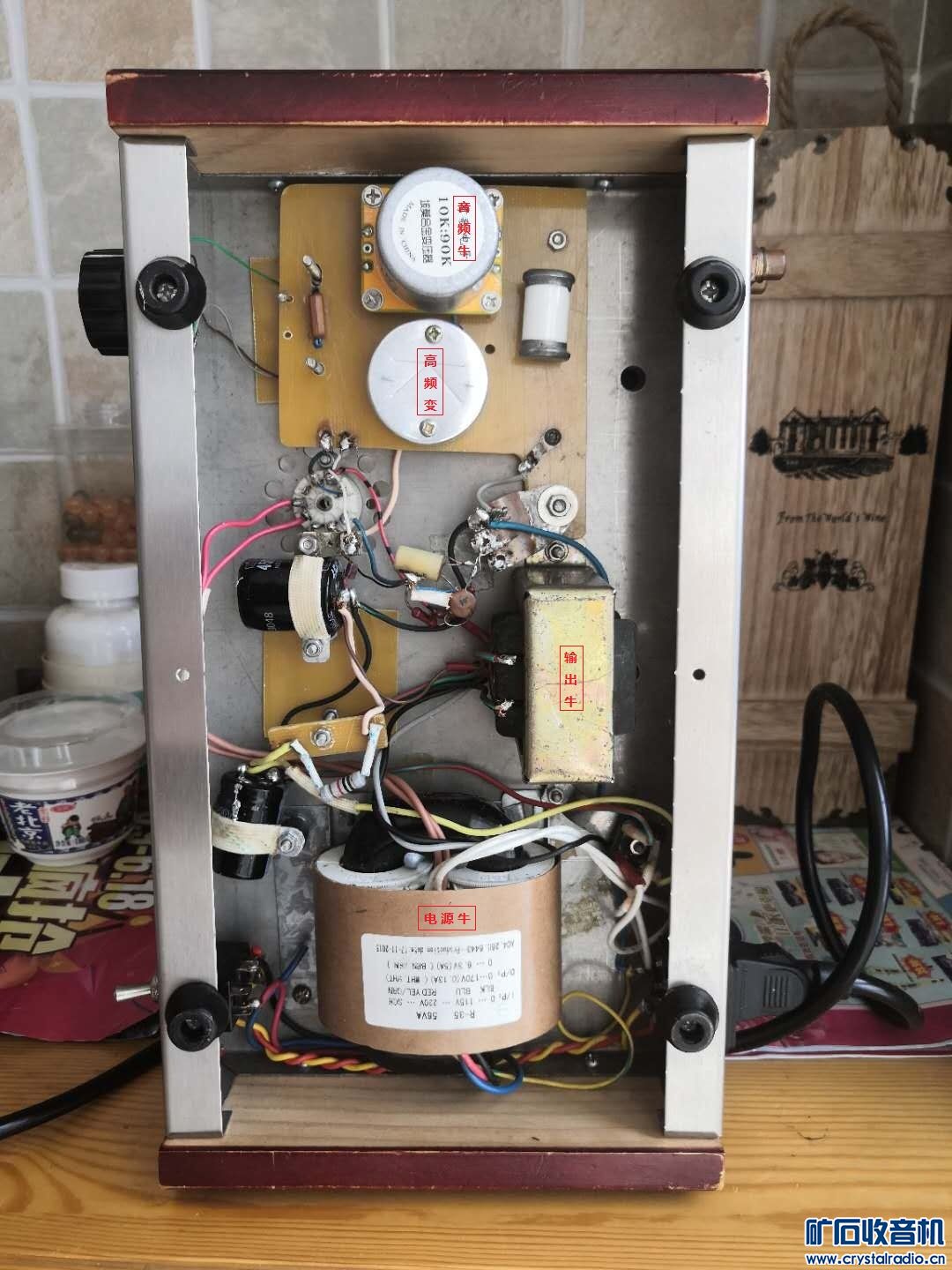

我的得意之作…6P15单灯电子管胆机功放,是2016年完成并发表的,距今已四年之久。闲居无事,又想做一个单灯收音机,琢磨很久,方案几易,最终确定了6S6单灯来复式方案,经试制大获成功,颇为得意,遂发此帖。
恕不赘述,现将原理图和实物图发上来和众胆友分享!

另外,本机未加再生!因为用了德生环形天线,实验中,加再生效果不明显,所以舍弃!

为什么不用五极管?

用6P15五极接法和用6S6四极接法都试过,灵敏度(增益)会高一点,但音质不好!!
经反复实验,权衡利弊,最终确定6S6三极接法方案,灵敏度和音质都得到了满意的效果!

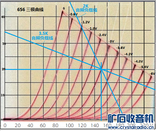

 楼主| 发表于 2020-8-27 15:39:20 | 显示全部楼层
另外,输出牛初级阻抗用3.5K是因为我手中正有!请看下图,音频牛初级阻抗2K~3.5K都可!

收几个台?声音大不?
 楼主| 发表于 2020-8-27 16:03:58 | 显示全部楼层
zhenyou 发表于 2020-8-27 15:49
收几个台?声音大不?
声音足够,开到最大客厅里受不了!不用天线灵敏度也足够,但在我这里(山东寿光市),中波段只有中国之声一个电台!

你用6P9P五极试试,想必比6s6好。输出牛改为10k,可省去改用握流圈.
