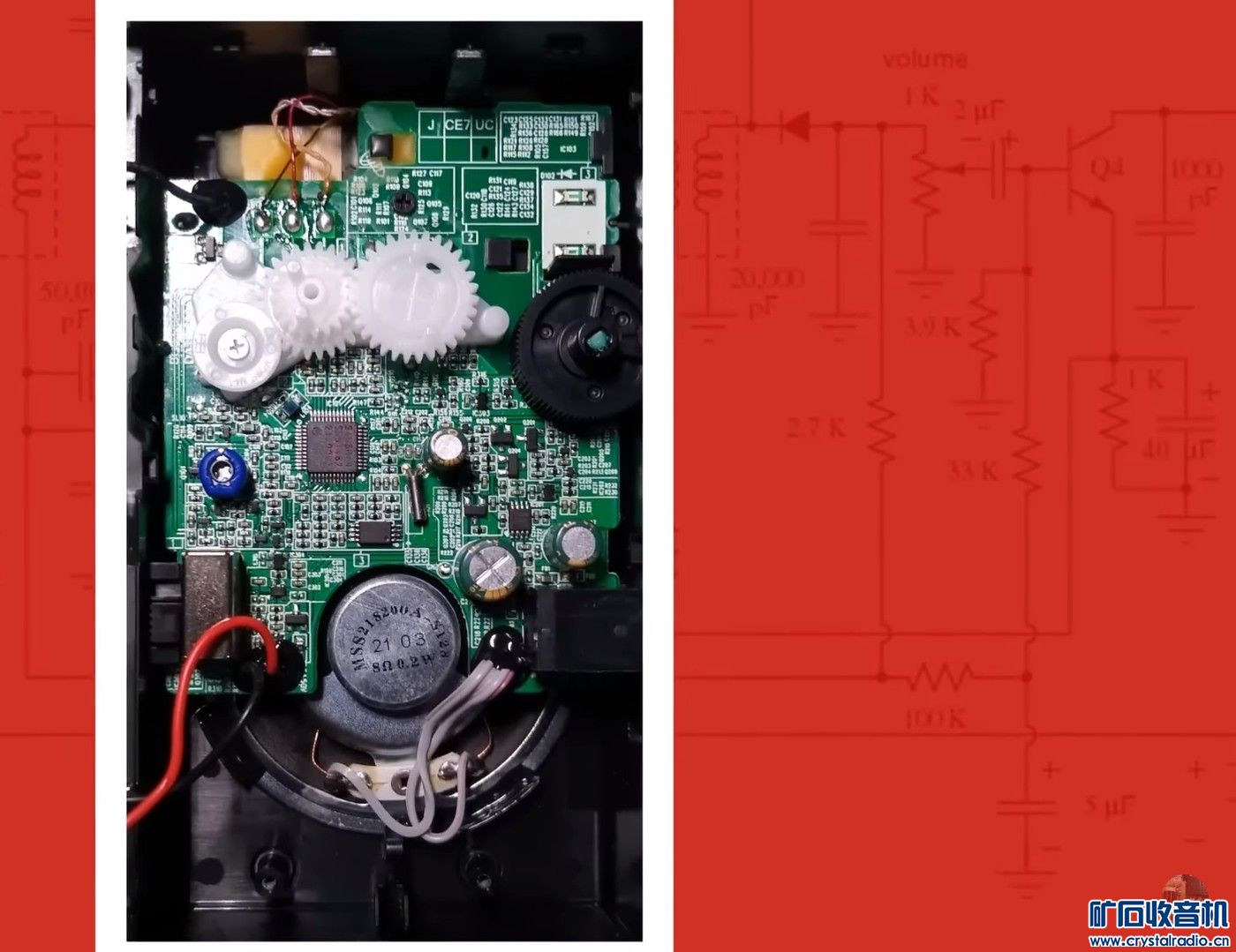

有一台索尼icf-p27 DSP小收音机,里面也有一堆贴片电阻。 不知啥用。
 楼主| 发表于 2023-9-13 21:12:10 | 显示全部楼层
vkjmmy 发表于 2023-9-12 10:04
板子底面的芯片和那一堆贴片电阻干啥用的?
迷一样的电阻,和收音机电路半点关系都没有,真不知道干啥用。
发表于 2023-9-13 21:26:35 | 显示全部楼层
看电路板的设计和焊接品质,不排除整部收音机是给新手装配、焊接练手用的。除开有效工作电路部分外,多出来的贴片龙门阵可能要求操作者在对应焊盘上焊接指定阻值的贴片电阻,最后在两个测试点上测量是否开路、叠加的阻值符合预设值,无误即达到练习要求。
