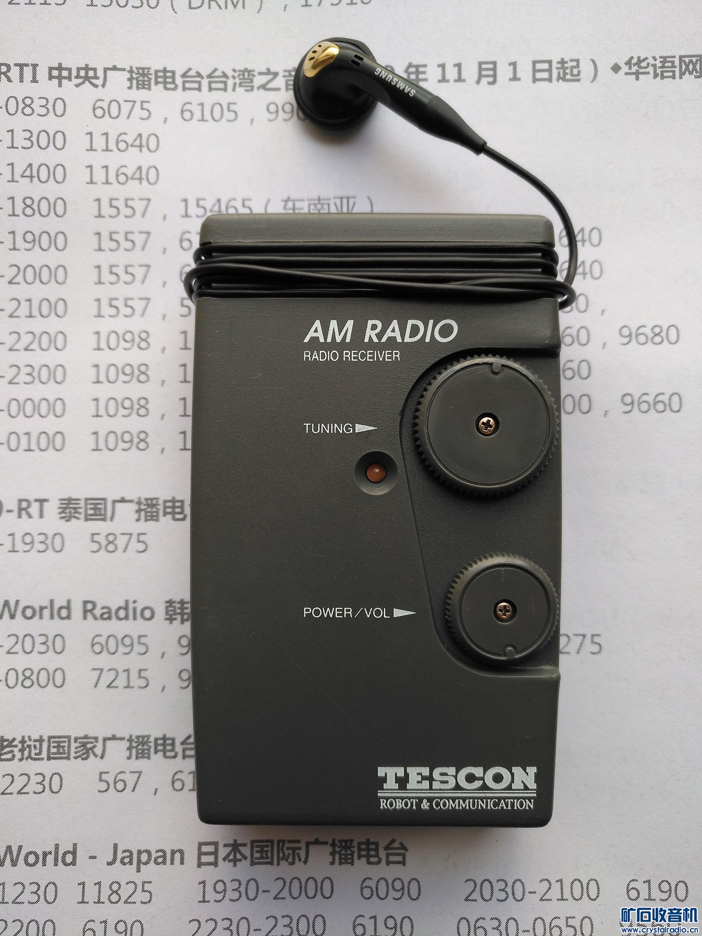

因为这段特殊的时期,有了些许闲暇,打理了多年前朋友赠予的小鸡,
一款基于索尼CXA1600P芯片的中波超外差式耳塞机。
之所以对这款机感兴趣,一是外形上和中学时期组装的中波耳塞机很像,二来呢这款机的芯片比较罕见,别看CXA1600P只有8只脚,麻雀虽小五脏俱全,包含超外差收音机的全部电路,整机灵敏度很高,夜晚在阳台上接收,整个中波频段无干扰,电台密密麻麻的......
机子刚到手时,没觉得有啥特殊的,原配的耳机断线且音质一般,电池盒漏液,电路板变形调谐旋钮阻滞,一度都想当垃圾扔掉。

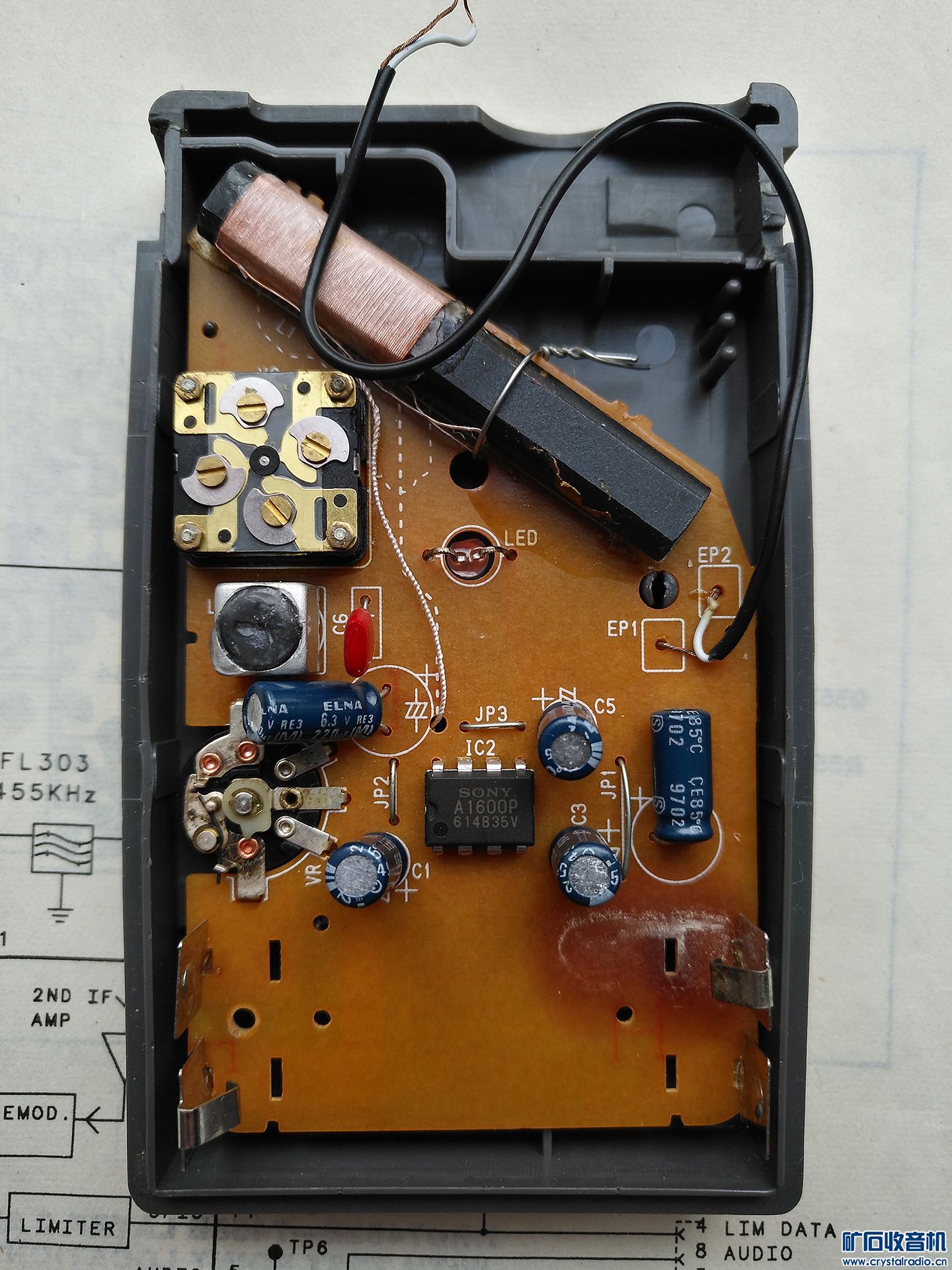

前些日子好奇拆开后,才知道里面用了索尼的CXA1600P芯片,由于市面不常见,上网搞了份PDF规格书仔细研究了一番,很是佩服索尼的研发团队,该芯片打破常规设计思路使用了55kHz的中频频率,并且在IC内部集成了55kHz的BPF带通滤波器,省去了外部中周陶瓷滤波器,同时也方便统调跟踪。
好奇心迫使我一定要修复这只小鸡,先是处理干净板子上的电池残液,再平整PCB上焊接凌乱的元件,尤其是那只焊歪的双联。另外把破损的耳机更换了,用一只音质浑厚的三星耳机替换,最后在机壳适当位置加垫橡胶块,使变形的PCB平整。经过一番打磨后,他满血复活了。
通电试机,整机电流在7mA左右比较省电。至于他的接收表现,正如前文所述,灵敏度很高,没有明显的镜像干扰,即使是外省的弱台也能点亮调谐指示灯,这一切都要归功于优质的磁棒天线。
最后附上CXA1600P的规格书,方便大家摩机仿制。

炫彩老师,磁棒用裸铁丝固定,会不会影响磁棒对信号的接收性能?
 楼主| 发表于 2020-8-24 22:20:32 来自手机 | 显示全部楼层
原机用的铁丝固定,后来我改成尼龙扎带了,铁丝相当于一个短路线圈,多少会有影响。

为啥串了那么多贴片电阻?

可变电容器是个四连。

sudywolf 发表于 2020-8-24 22:57
为啥串了那么多贴片电阻?
迷一样的电路,可能电阻值就是鸡的身份证号吧
发表于 2020-8-25 08:43:27 来自手机 | 显示全部楼层
合理的解释---备用电阻

板子底面的芯片和那一堆贴片电阻干啥用的?
