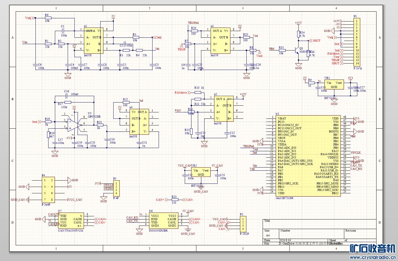

艾默生“HD4830-3”改数控、可调电源,开源
发表于 2020-8-20 00:11:24 | 显示全部楼层 |阅读模式
pcb文件发不上来去网盘下吧
1drv.ms/u/s!AvHbePeWCXCplot1g3BtETioJuRkiw?e=pq6PM8
OneDrive网盘所有的文件包括代码都有 可能会打不开需要
程序写的烂就不要吐槽了 有能力的自己改吧
http://www.crystalradio.cn/forum ... &fromuid=202551
之前改可调的帖子

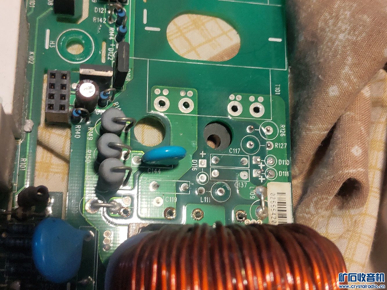

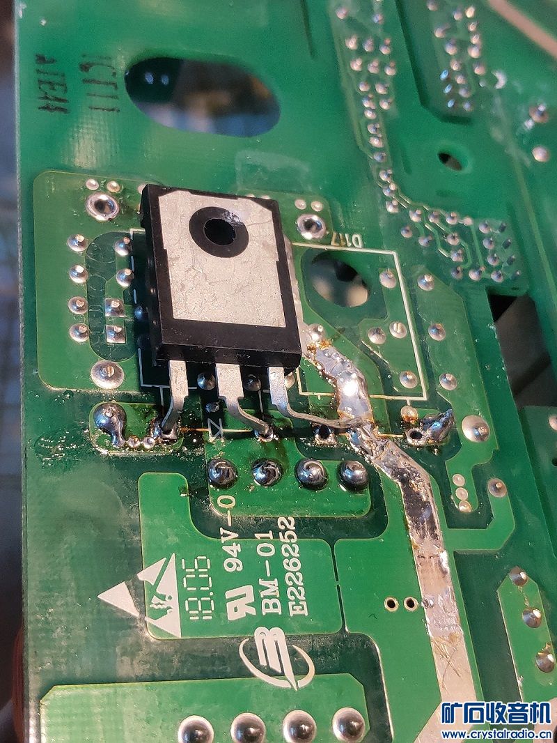

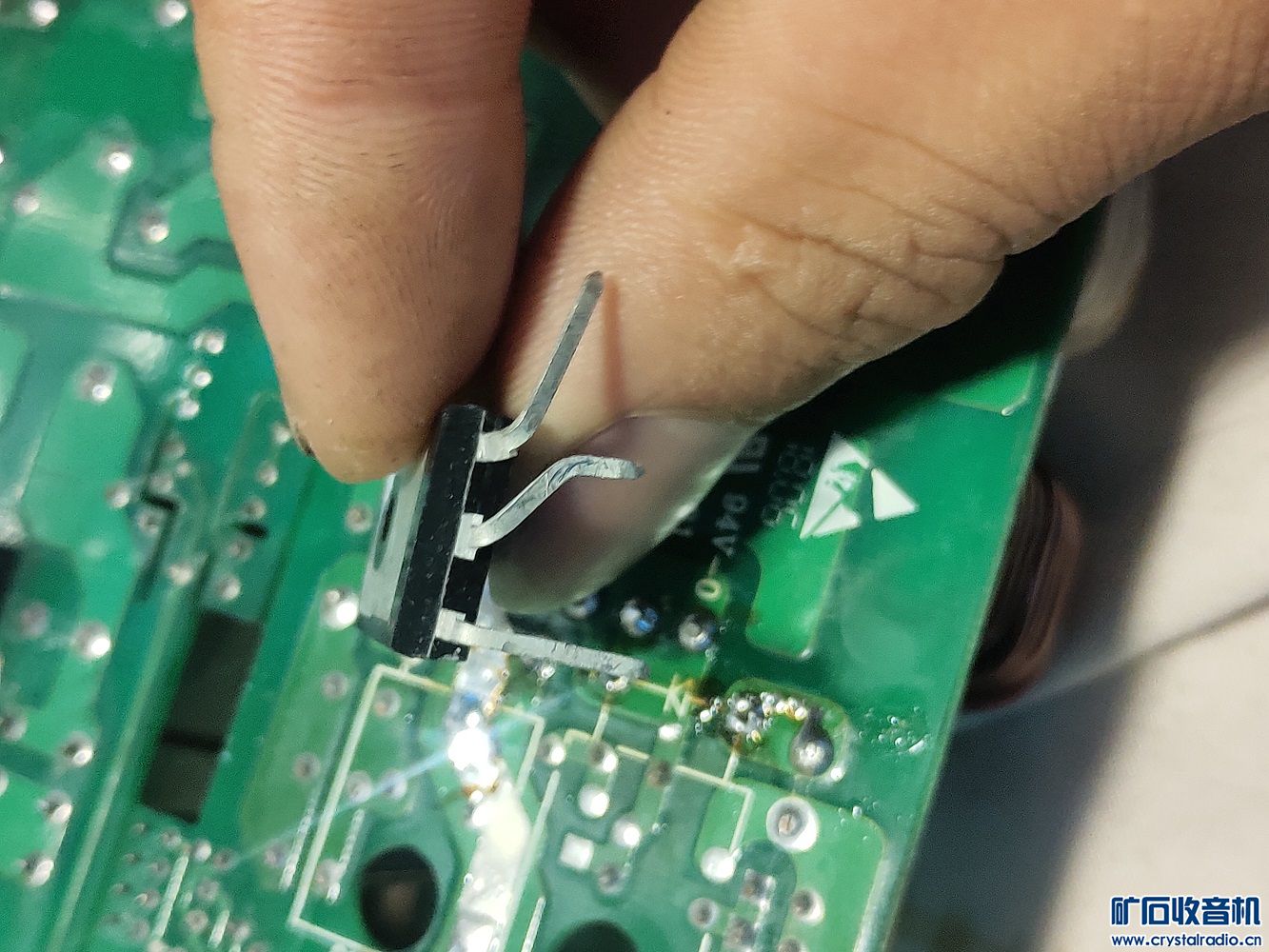

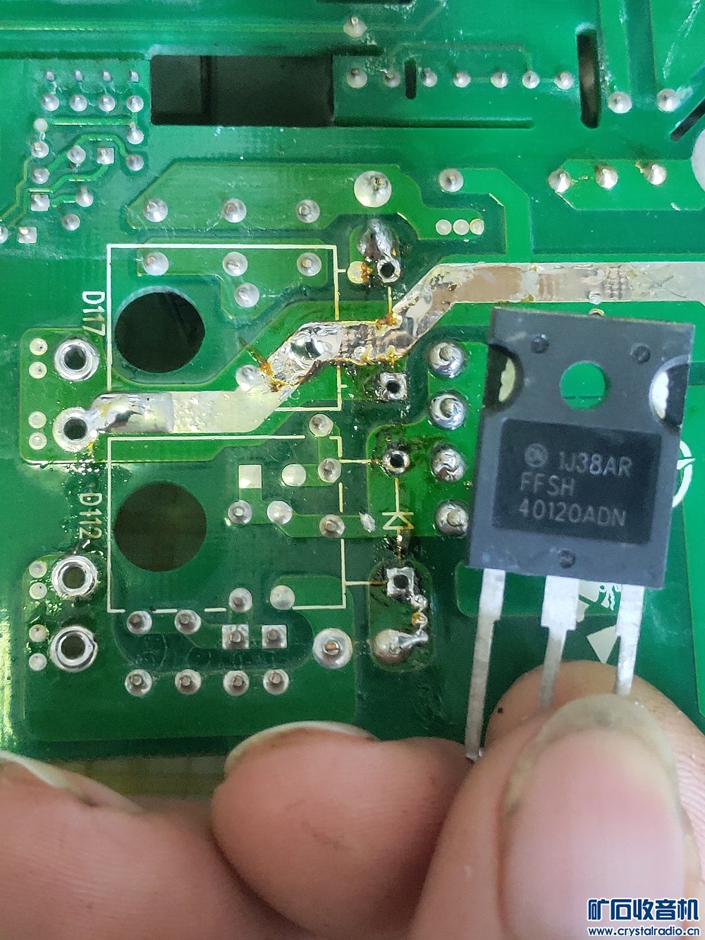

脚折一下
焊在这个位置
二极管吸收电路也可以改下 其他原件拆掉 留三个电阻一个电容 电容换1nF的
改了发热会少点
