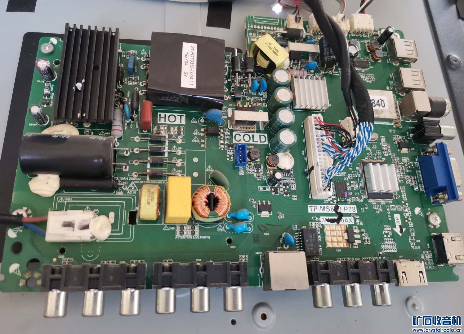

发表于 2020-8-15 16:01:36 来自手机 | 显示全部楼层 |阅读模式
42E10,突然间开机屏幕暗蓝,按遥控器或机身按键勉强能看到屏幕亮度有微微变化,但都是暗蓝,没有任何其它显示,没有任何声音。
这电视电路板合集成的,电源信号解码都在一块板上,换整块板,故障一样。问过其他人,说是屏幕坏了。问下大家,液晶屏坏是这个样子?一般什么原因造成整块屏坏?按理屏坏是某一路坏,显示一些亮色线,不会是整个屏均匀暗蓝吧?请了解的朋友指导一下。

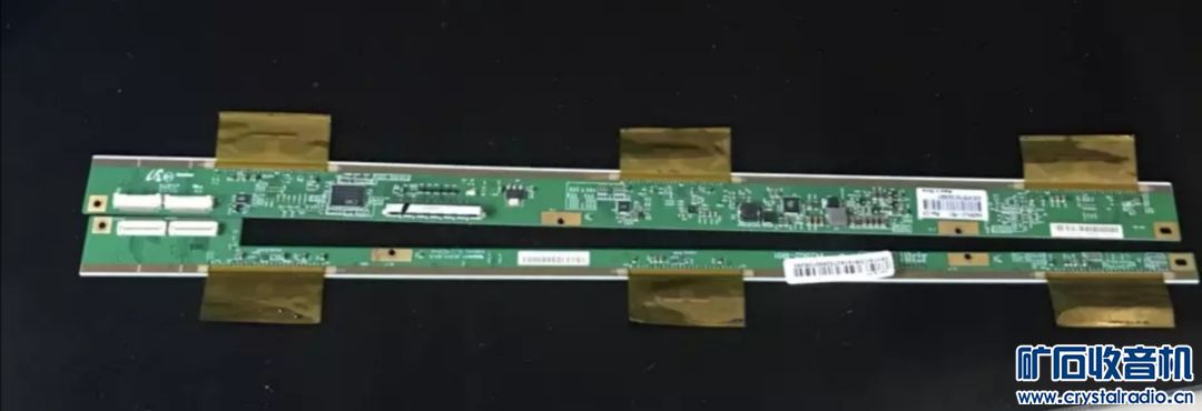

 楼主| 发表于 2020-8-16 07:55:51 | 显示全部楼层
主板图拍了,边板没拍,机在机主家里。
 楼主| 发表于 2020-8-16 07:59:22 | 显示全部楼层
sxz4462 发表于 2020-8-16 07:47
上照片让大家看看 给出出主意。
等一等才能拍了,机在机主家,要人家在家才能去,之前也忘了拍多点了,只拍了型号和主板。
发表于 2020-8-16 08:03:52 | 显示全部楼层
没有逻辑板呢
发表于 2020-8-16 08:12:40 | 显示全部楼层
声音也没有,暗蓝屏机器保护了,插信号试试声音有否。开机时看屏幕反应及声音
 楼主| 发表于 2020-8-16 08:17:10 | 显示全部楼层
当时没拍,觉得没得救了 等等再去机主家拍。先上个*宝里的图,就是那样子的,只是没拆过,不知道怎么拆,所以也就想着弃机不修了。回来又觉得不服气,先上坛请教大家,学会再去试一下 如果容易拆装,上网卖回装就不难了。
