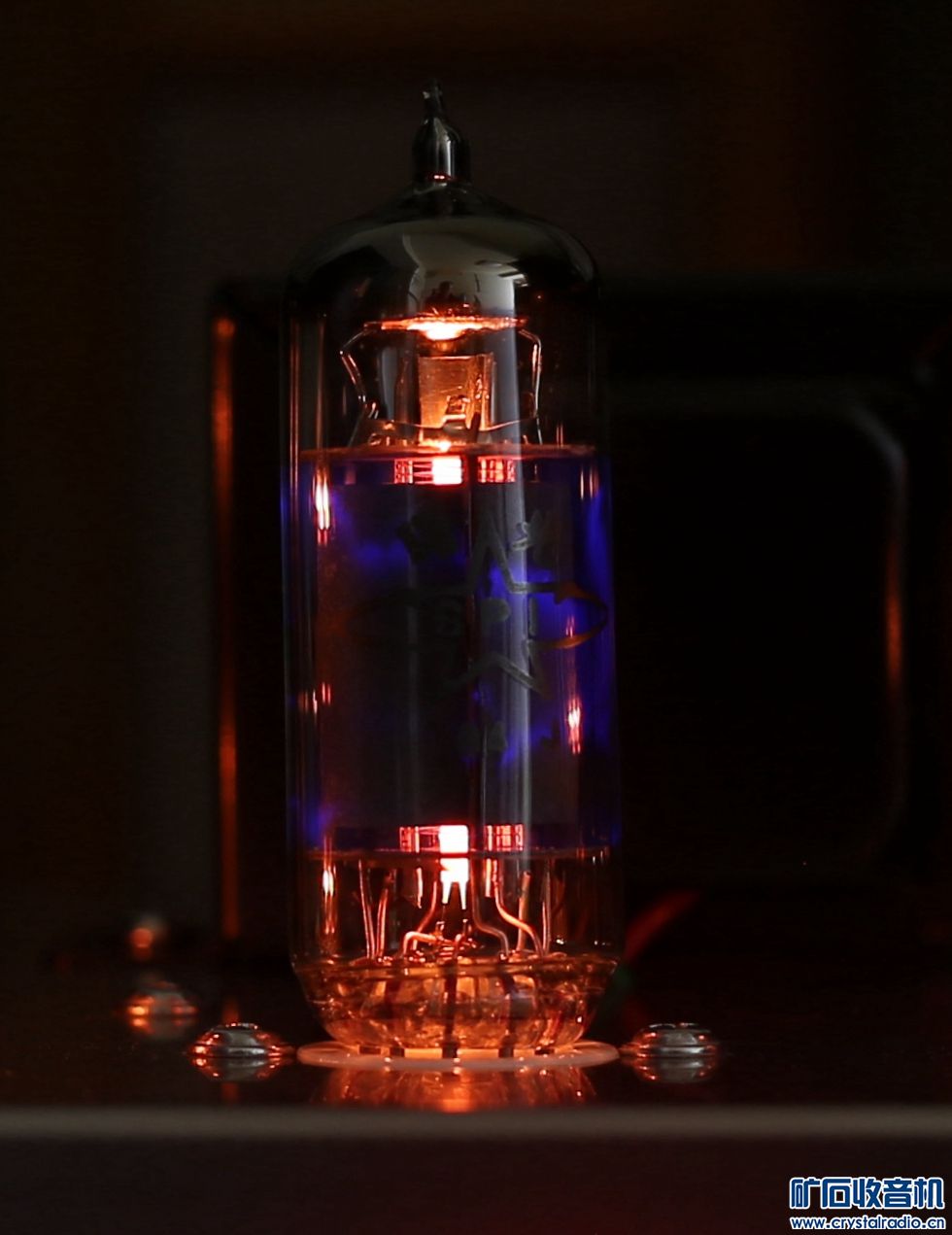

发表于 2020-8-12 21:57:12 | 显示全部楼层
看看我6P1的蓝光
 楼主| 发表于 2020-8-12 22:09:13 | 显示全部楼层
ba8at 发表于 2020-8-12 21:57
看看我6P1的蓝光
你这个屏阴电压多少?我要研究的正是这种蓝光。蓝光很清晰,拍摄得也很好,赞。
我还有一个发现,我看到的蓝光,拍摄出来以后在屏幕上看到的蓝色,比肉眼看到的更蓝。

发表于 2020-8-12 22:14:17 | 显示全部楼层
 楼主| 发表于 2020-8-12 22:18:14 | 显示全部楼层
250V蓝光这么明显。正计划把6V6上到370伏。
发表于 2020-8-12 23:45:18 | 显示全部楼层
    蓝光不一定在加高压就可以得到,真空度好的电子管超压也不会出现蓝光,只能是极间跳火,严重会使其报废。
收音机、扩音机内的电子管,在工作时有时会出现辉光。产生这种现象的原因有以下几种。
    电子管漏气,管内真空度降低了,气体增多了。当电子管工作时,从阴极发射的电子受屏极电场吸引而高速奔向屏极,在这个过程中,与气体分子相撞,使气体分子电离,产生放电,出现粉红色辉光。如果漏气严重,会出现紫红色辉光。
    电子管内电极、管壁等在高温过载情况下,有时会放出气体,因而产生电离,出现青白色辉光,如果放气严重,会出现蓝色或蓝绿色辉光。
    有些交流收音机或扩音机电源部分的滤波电容器严重漏电或负载短路,使工作电流或电压超过整流管能承受的一定数值时,整流管阴极的氧化物涂层会发生严重的溅散,发出跳动的蓝红光,这是不正常现象。
    有些电子管,如大电流功率放大管,阳极内表面或管壁受电子轰击,可能出现蓝光,并随信号的强弱而闪动,一般这种现象不影响正常工作。(扩音机的807与铁屏805在昏暗环境下有这种情况,石墨屏的没见到有蓝光)。
    漏气的电子管很快就会损坏,不能使用。在放气和其它情况下出现辉光,一般不会影响正常工作,这种电子管仍可使用。
    有些管子本身就是利用管内气体电离而工作的,这种管子叫离子管,如汞气整流管EG1-1.25/10等等。离子管正常工作时会发出辉光,如汞气管工作时发淡紫色光,随着信号的强弱闪动十分明显。
 楼主| 发表于 2020-8-13 00:52:29 | 显示全部楼层
于海旺 发表于 2020-8-12 23:45
蓝光不一定在加高压就可以得到,真空度好的电子管超压也不会出现蓝光,只能是极间跳火,严重会使其报废 ...
我想要研究的就是这种:“有些电子管,如大电流功率放大管,阳极内表面或管壁受电子轰击,可能出现蓝光,并随信号的强弱而闪动,一般这种现象不影响正常工作。(扩音机的807与铁屏805在昏暗环境下有这种情况,石墨屏的没见到有蓝光)。”
