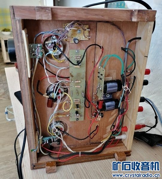

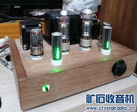

前些日子做了一台6J4P-6P13P的胆机,效果很好。兴趣高涨,又做了一台6N7P-6P9P小胆机。电源变压器使用的是机床控制变压器BK50,原变压器初级0V-220V-380V,次级0V-6.3V-36V。拆掉次级及初级的220-380绕组,拆时记下6.3V绕组匝数,算出每伏匝数,然后用拆下的漆包线绕出一个230V绕组,两个6.3V绕组,经长时间使用,温升大约60度,比较正常。输出变压器某宝买的18元一只的,装好后,声音干涩低音不足。估计输出变压器电感不足,由于6p9p电流不大30多MA,不怕磁饱和,于是拆开变压器,将四分之一(约18片)矽钢片对插,拆去垫纸,装上后声音浑厚,明亮,声音细节表现细腻。没有一点交流声,所以灯丝没有接地,不知这样行不行。外壳还是老套路,木地板(告诉你个小秘密,木外壳不用上漆,找个核桃仁擦拭一遍,马上出现高大上的红木颜色)。旋钮化妆品瓶盖,打一小孔,内放3MM红发光管,热熔胶固定,外喷黑漆,效果不错。电路全部选用自行车老师的电路,在此向自行车老师表示感谢。 1.jpg 2.jpg 3.jpg

接线为什么不直接用电阻管脚直接接电子管管脚,用了很多线

楼主很有创意,但是现在的控制变压器基本都是铝线,看到都没兴趣,用的硅钢片还是白片,发热严重。

喜欢听到传授窍门真经“外壳还是老套路,木地板(告诉你个小秘密,木外壳不用上漆,找个核桃仁擦拭一遍,马上出现高大上的红木颜色)。旋钮化妆品瓶盖,打一小孔,内放3MM红发光管,热熔胶固定,外喷黑漆,”

这6P9P去外壳了,真玻璃壳的不是这样。

底盘最好用金属的,有利于散热和屏蔽。
