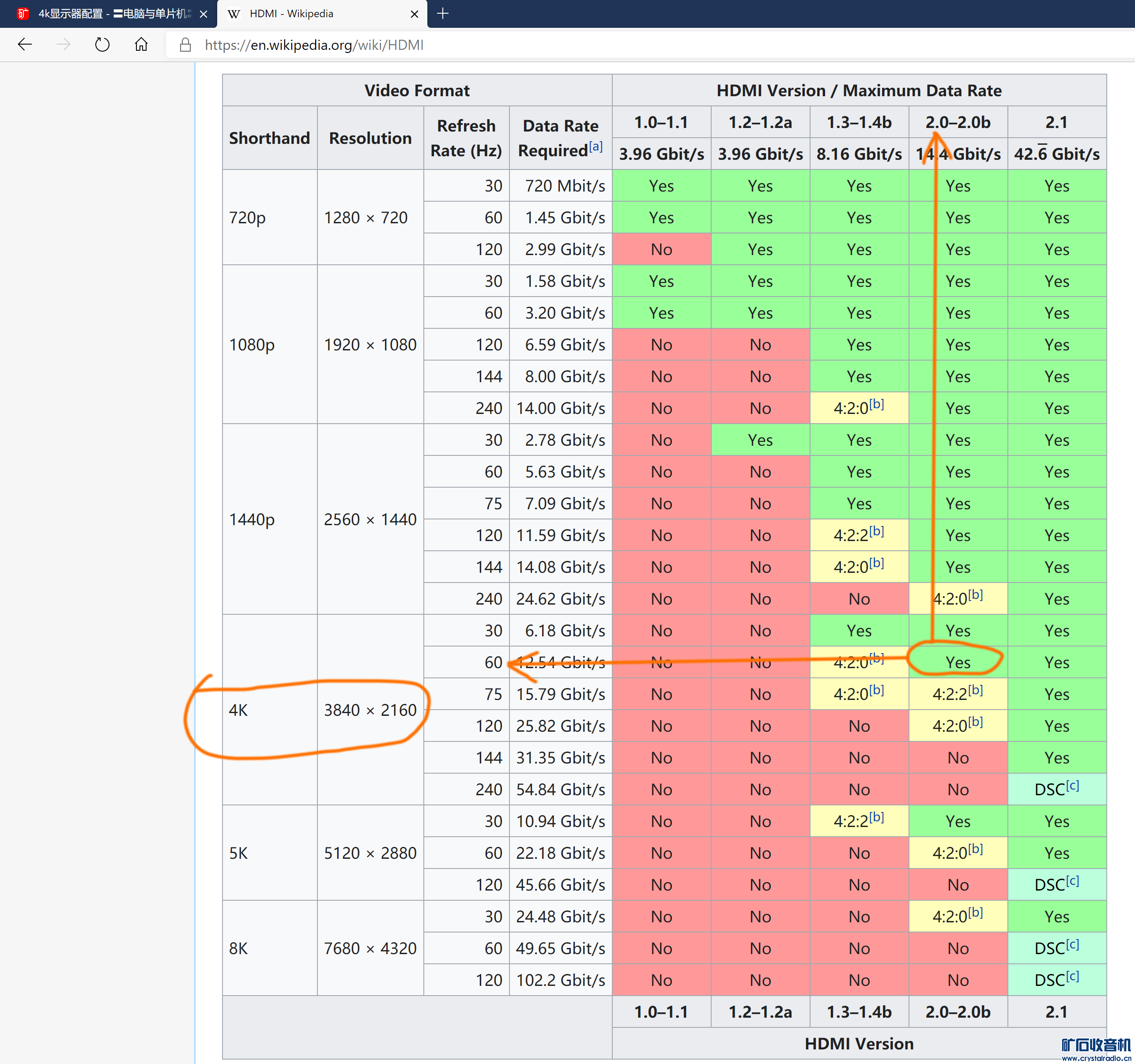

谢谢回复!查了一下,好像显卡如果是NV的,起码得gtx1030,如果AMD,大概是rx550以上,还得配条dp线。再低的卡根本没有dp口,而那个hdmi 2.0,只支持3840x2160  30Hz,太差。

...查了一下,好像显卡如果是NV的,起码得gtx1030,如果AMD,大概是rx550以上,还得配条dp线。再低的卡根本没有dp口,而那个hdmi 2.0,只支持3840x2160  30Hz,太差。
GT1030 是 2017 年发布的,2015 年的时候怎么用 4k 显示器?
发表于 2020-8-10 17:40:39 | 显示全部楼层
你在哪里看到的,还是你用过?
我老婆的联想小新笔记本,回老家接 LG27UD58,HDMI 2.0 接口,妥妥的 4k60HZ,怎么到你这里就不支持了?

可能是我有误,但显卡的hdmi虽然标着2.0,但实际只是1.4,我举出的那两款显卡,hdmi不支持60Hz。

另外,你说的联想小新笔记本,我看了一下配置,最高档 i7-1065G7 的核显,遗憾的是仍旧不支持hdmi 2.0,还是1.4 版本,所以它根本就不支持4k 60Hz,而是4096 x 2304  24Hz,或是 3840 x 2160  30Hz。恐怕你外接的4k显示器看到的不过是这个刷新率,是不是有点上当的感觉?
