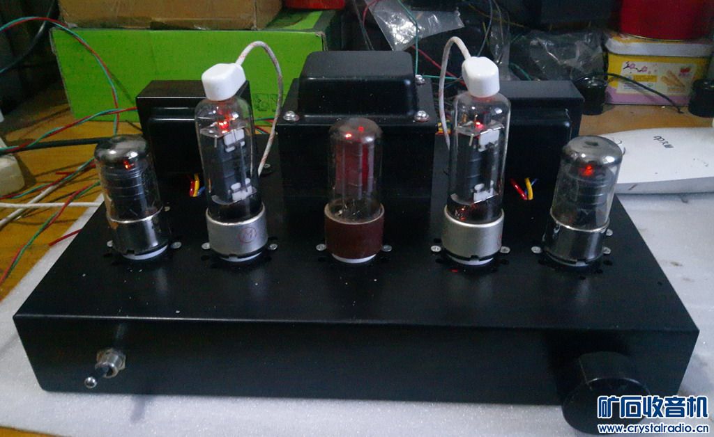

 楼主| 发表于 2020-8-3 16:42:43 | 显示全部楼层
您做的这个真漂亮!高、低音怎样?大约有几瓦?屛极红吗?

发表于 2020-8-3 19:46:08 | 显示全部楼层
电源96*50铁芯 功率150W
输出变压器 66*32铁芯 6.5W
按照线路制作 输出功率5.5W
三极管接法对输出变压器要求相对要低一些
高引延伸不错 低音强劲
用派样6.5寸书架音箱,喇叭灵敏度90db

 楼主| 发表于 2020-8-3 20:10:59 | 显示全部楼层
sun262100 发表于 2020-8-3 19:46
电源96*50铁芯 功率150W
输出变压器 66*32铁芯 6.5W
按照线路制作 输出功率5.5W
您做的很精致!   能推90db的喇叭  真好
