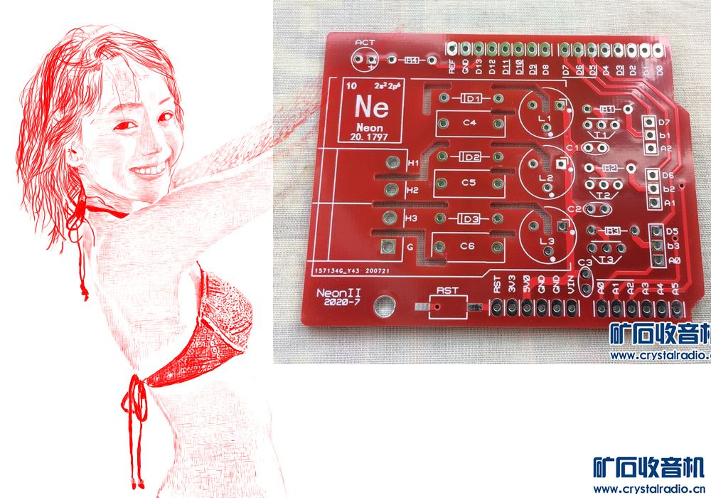

楼主: t3486784401
【原创】用电池点亮怀旧的氖灯灯板

可以拆几只管子,做个4位辉光时钟
发表于 2020-8-3 10:18:35 | 显示全部楼层
用Arduino板做这个太浪费了,用555或单片机吧。
发表于 2020-8-3 10:43:57 | 显示全部楼层
玩儿的挺好,建议找几个蓝光氖泡配上更好,老的日光灯启辉器里就有。
发表于 2020-8-3 12:37:16 | 显示全部楼层
想法新颖,赞
手头就这么一批板子,有机会了换几个荧光蓝色的
 楼主| 发表于 2020-8-3 17:23:16 | 显示全部楼层
Arduino 就是用来当炮灰的单片机,烧了也就十来块不心疼。
另外 Arduino 的扩展功能可以让这个板子有不一样的玩法,例如指示个 CPU 啥的
 楼主| 发表于 2020-8-3 17:25:10 | 显示全部楼层
出击之机 发表于 2020-8-3 09:03
可以拆几只管子,做个4位辉光时钟
其实某宝上专门的氖灯也就几分钱一个,真要做氖阵了还是入手一批全新的更省事
 楼主| 发表于 2020-8-3 17:25:30 | 显示全部楼层
感谢捧场!
 楼主| 发表于 2020-8-3 17:26:10 | 显示全部楼层
下次多做几套来过过眼瘾
 楼主| 发表于 2020-8-3 17:26:41 | 显示全部楼层
往事已去 发表于 2020-8-3 08:37
绿色的氖灯?啥原理?似乎是涂了层荧光粉?
似乎就是荧光粉,类似于示波管那种绿色的
 楼主| 发表于 2020-8-3 17:28:11 | 显示全部楼层
gameucg 发表于 2020-8-3 08:13
效果不错 尤其是呼吸灯效果
实际控制呼吸灯比较麻烦,这个不是 PWM 跟亮度对应不很好,需要做个 GAMMA 校正;
然后就是过低 PWM 会导致不启辉,死区问题也是头痛
