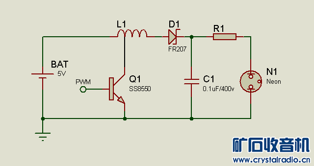

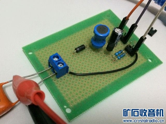

直接接 220V 点灯没啥意思,接线麻烦还容易出危险,就想着做个升压电路点亮之。
手头碰巧有蜂鸣器用的三脚升压电感,索性搭一个 BOOST 拓扑结构来,万用板走起:
因为使用自耦合升压电感(蓝色三脚),对激励开关 Q1 的要求就没那么高,
几十伏 Vceo 的 8550 就可以产生上百伏电压。
振荡信号由一块 Arduino 产生,可以准确控制驱动 PWM 的时序。
板子同时也验证了 5V-USB 供电情况下的电流,避免超限。

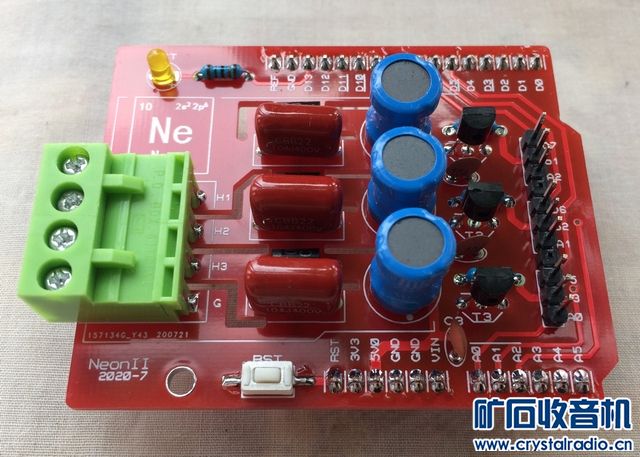

【PCB打样】
既然升压原理已经验证好,直接画一块 Arduino 的扩展板送去打样。
一方面可以复制粘贴多个通道驱动灯板,另一方面底层Arduino有很多选择。
选择红色提醒自己操作有危险,搞不好电脑都要挂彩:
焊接效果如图:

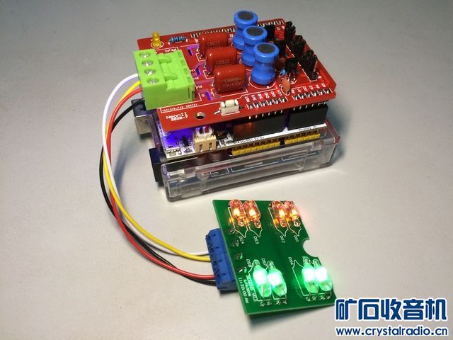

【效果】
写一段简单的 PWM 驱动,USB 轻松带起8只氖灯,实测USB电流大约 300mA:
在 Arduino 和氖灯驱动板之间,加一层堆叠式锂电池板,彻底实现电池点灯:
受限于时间只编写了简单循环、渐变效果,录制如下。
各通道按一定顺序依次点亮:
带有淡入淡出效果的明暗控制:
以上,用 Arduino 和电池点亮了氖灯灯板,旧时零件找到了现代的玩法。
接下来准备配合其他 Arduino 模块,发掘发掘这指示灯还能怎么折腾。

 楼主| 发表于 2020-8-3 08:08:56 | 显示全部楼层
xiaoduan 发表于 2020-8-3 07:21
直流点氖灯会不会加速老化
直流点灯的话,只在阴极(负)附近有辉光。目测问题不大,不然辉光数码管得哭瞎。
总之我先可着一块板祸祸,看是否有烧坏
