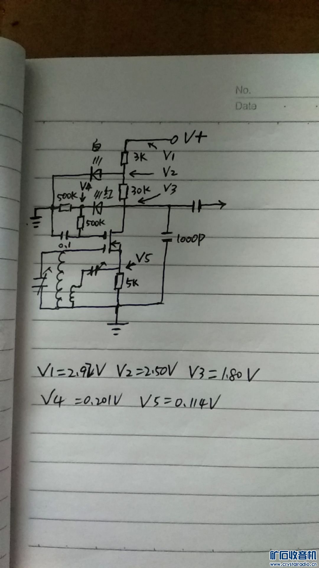

老师,我想把这个电路装到普通收音机壳子里,
L1  L2 直径5CM可以么? 需要绕多少圈啊?
L1是和可变配合在接收频率5.8---18MHZ,L2根据实际调整

 楼主| 发表于 2020-10-4 09:08:43 来自手机 | 显示全部楼层
再生机收CW时,根据机器和操作经验,再生调到收电台有啸叫声时再调整主调接收CW的频率

发表于 2021-8-4 13:12:22 来自手机 | 显示全部楼层
安庆矿友 发表于 2020-10-1 15:56
短波再生机电路图
请问老师这个电路的工作电压是多少?我从视频里看电池盒里有一个AA还有一个像电池但是不确定。
 楼主| 发表于 2021-8-4 14:21:11 | 显示全部楼层
3V,9V都做过,根据电压调整电路参数
