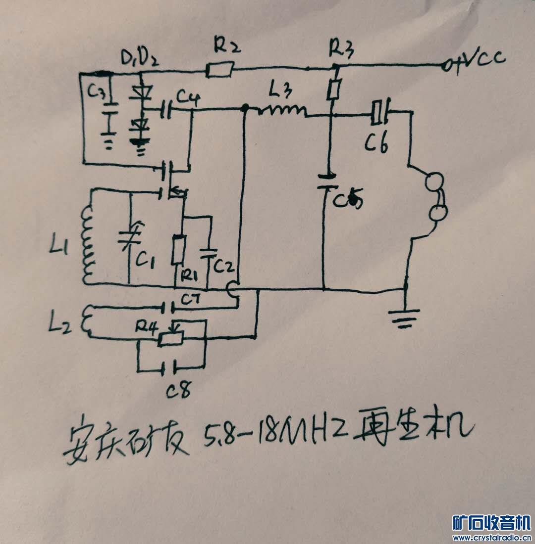

短波再生机电路图
 楼主| 发表于 2020-10-1 16:01:23 | 显示全部楼层
L1=5UH
L2=调整
L3=100UH
C1=15/150P
C2=1000P
C3=1000P
C4=100P
C5=2200P
C6=10UF
C7=100P
C8=33P
R1=2K
R2=150K
R3=6.8k
R4=1K
D1D2=4148
发表于 2020-10-3 20:40:58 | 显示全部楼层
这个和您那个有一级TA7642放大的,哪个性能好一些啊。
 楼主| 发表于 2020-10-3 20:57:15 来自手机 | 显示全部楼层
这个好,这个不断在调试改进,7642的已淘汰
这个灵敏度高,选择性好,再生也均匀
发表于 2020-10-3 21:03:52 | 显示全部楼层
这个灵敏度高,选择性好,再生也均匀
谢谢老师,还要请问L1 和L2的具体制作方法。供电还是1.5V么?
还有要是后面加2822功放块带8欧喇叭可以么?
 楼主| 发表于 2020-10-3 21:13:15 来自手机 | 显示全部楼层
供电3V,可以加一级场管放大音量会更大一些,线圈直径10CM,线径1mm防水线密绕:L1=5匝,L2=1匝
发表于 2020-10-3 21:18:54 | 显示全部楼层
好的,谢谢。
发表于 2020-10-3 22:00:41 | 显示全部楼层
老师,我想把这个电路装到普通收音机壳子里,
L1  L2 直径5CM可以么? 需要绕多少圈啊?
