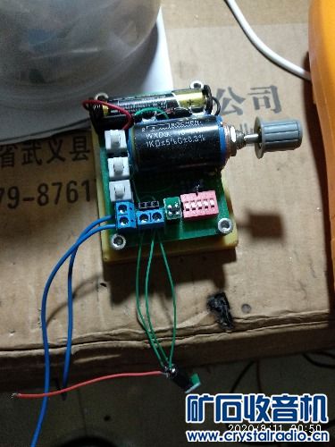

楼主: starxi
飞利浦BF908或可替代3DQ,检波性能亦或可胜之
发表于 2020-8-11 20:54:47 来自手机 | 显示全部楼层
刚刚重新焊了一个正确脚位测试了一下,除了0栅压电流变为1mA左右,正负100mV栅压SD电阻与前面测试结果差不多,简单的上矿机测试了一下,灵敏度和3DQ还是有差距的
 楼主| 发表于 2020-8-11 21:01:56 来自手机 | 显示全部楼层
安庆矿友 发表于 2020-8-11 20:54
刚刚重新焊了一个正确脚位测试了一下,除了0栅压电流变为1mA左右,正负100mV栅压SD电阻与前面测试结果差不 ...
了解,看来这管子不适合做无源检波,看这管参数做有电源放大电路应该是很不错。
发表于 2020-8-11 21:17:22 来自手机 | 显示全部楼层
也可以无源检波,只是灵敏度低些,同时适合负载阻抗100多Ω的低阻耳机
前几天买了几只丝印U65的双栅管,信号强点也可以检波,不过0栅压时RD阻值太高了,弱信号不行
 楼主| 发表于 2020-8-11 21:33:50 来自手机 | 显示全部楼层
前几天买了几只丝印U65的双栅管, ...
G1开启电压0.7V的双栅管,是不是不能用于检波?我还有很多这种增强型双栅MOS管
0栅压rds阻值多少为好?
