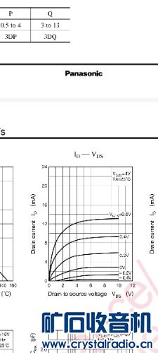

最近收到了一批飞利浦原装BF908双栅管,对比了一下和3DQ的ID-VDS曲线,感觉BF908或可替代3DQ并胜出。
第一张图3DQ或者叫3SK143的ID-VDS曲线图
第二张图BF908的ID-VDS曲线图

3SK143.pdf (192.54 KB, 下载次数: 131)
BF908.pdf (87.6 KB, 下载次数: 155)
传上来二者Datasheet供对比,周末得空焊机一试

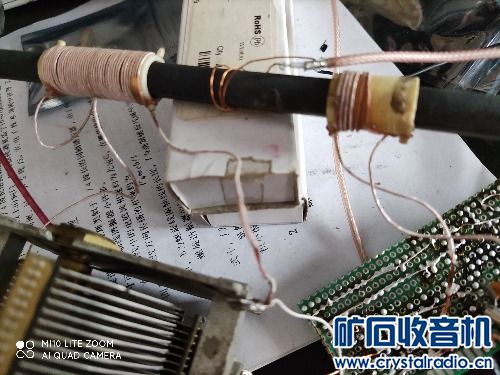

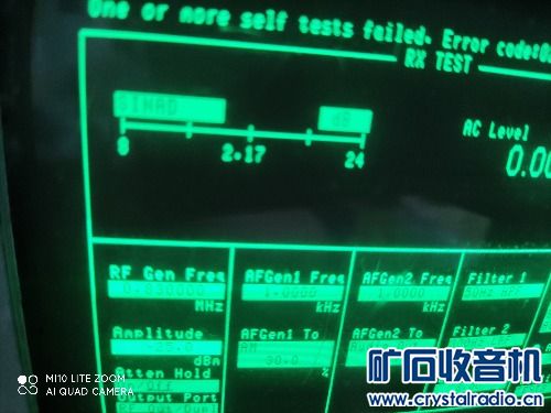

信号源830KHz调制度30%,加示波器定量测试,电路完全一样,线圈位置一样,拿与3DQ不相上下的3SK87对比飞利浦BF908,示波器10mv/㎝档,发现BF908检波后多出2mv,峰到峰稳定10mv,3SK87检波输出后稳定8mv,用直流电阻400欧标注阻抗600欧耳机未接天地线这个时间二者都听不到广播。回头择时再去野外接天地线一试

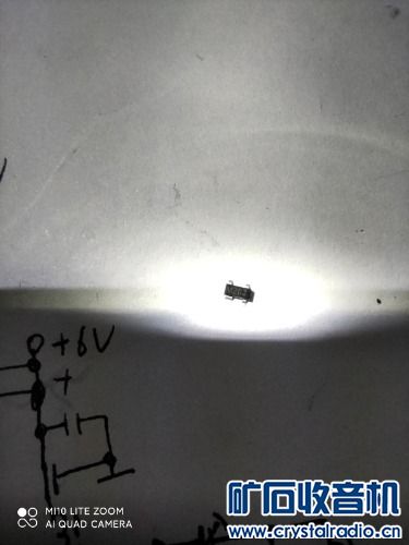

10只场管已收到,十分感谢!今天一收到,立马焊好一只直流测试

效率不及3DQ吗?昨天我简单试了一下,G1G2连接一起接源极,漏极经过510欧接2v电压,电流632ua左右,g1g2电压接-0.15v电流降到了40多ua,接-0.3V时电流降到了0。g1g2并接后接根5米天线对地接LC回路,源极直接对地不用L2,漏极对地4700p并600欧耳机,调谐LC可以听到一个本地强台,3SK87如此接也是一个强台,二者不分伯仲。
