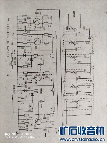

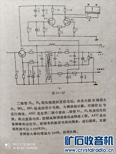

66718 发表于 2020-7-29 08:39
这个机器电路的,我是仿得手头的一款老式收扩机的电路。
由于这个机器,我没有找到电路图,所以我花了 ...
全部内容在这里,清晰度可能是论坛压缩的原因只能到这个程度了

发表于 2020-7-29 15:52:31 | 显示全部楼层
感谢感谢!
论坛对图片的压缩的确太厉害了,有些元件数值看不清。
感谢。

 楼主| 发表于 2020-7-29 16:27:45 来自手机 | 显示全部楼层
66718 发表于 2020-7-29 15:52
感谢感谢!
给个邮箱,给你发过去不压缩的电路清晰照片。

发表于 2020-7-30 08:09:11 | 显示全部楼层
好的十分感谢!
邮箱地址我站内短信给你。

发表于 2020-7-31 10:03:03 | 显示全部楼层
感谢,已经收到了,的确比论坛上的图片清晰多了。
仔细看了一下这个电路,与我手头的机器,有相似之处,也有不同。
高频头电路基本一致,两个3DO的场效应管串接放大,不过这一部分被我甩开了,想改到88-108mhz频段,几乎不现实。
中放基本类似,
主要是我手头的机器是,两级4中周,中间加一级共射公基的预中放,弥补集中滤波的损耗。
 楼主| 发表于 2020-7-31 17:00:13 来自手机 | 显示全部楼层
仔细看了一下这个电路,与我手头的机器,有相似之处 ...
是的,各有圈点之处。我也是实验各种单元电路,希望能最终做一台远程FM收音机。
