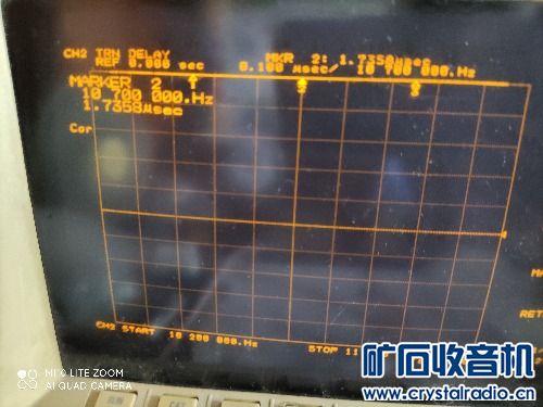

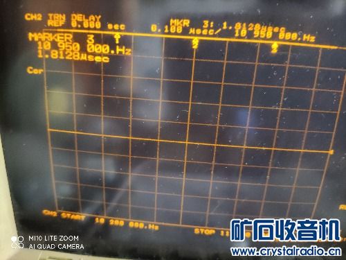

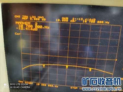

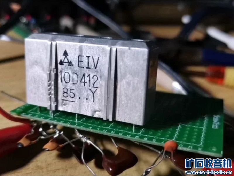

新作品基本成功,6级LC集中选频,馒头型幅频曲线,10.45-10.7--10.95MHz带内波动<1.7db,插损15.2--13.5--15.2db,带内群时延<0.24us。

我不会用仿真软件,这些都是简单算了阻抗匝数比绕的L,开始实验LC级数3-4级插损小,曲线没有这个漂亮,插损大加一级20db放大就补过来了。
发表于 2020-7-28 15:10:55 | 显示全部楼层
电容要用云母的才好。看图片你好像用的瓷片电容,瓷片的我感觉稳定性不是太理想。

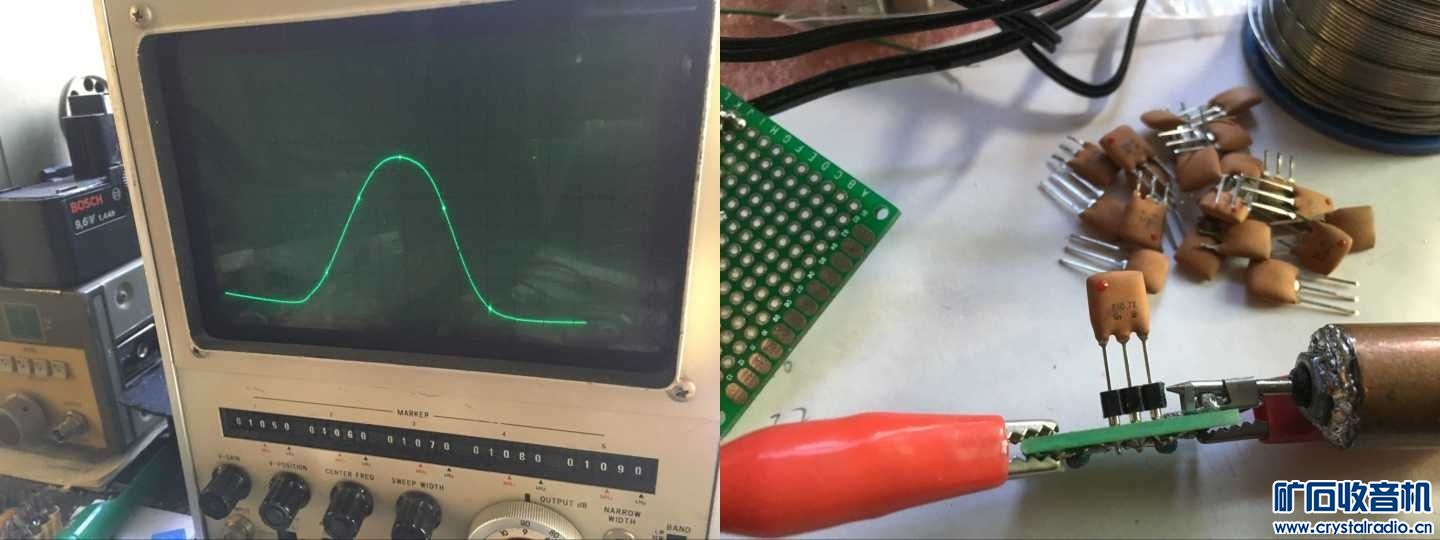

发表于 2020-7-28 15:56:37 | 显示全部楼层
看看我的
 楼主| 发表于 2020-7-28 17:03:02 来自手机 | 显示全部楼层
第十届大赛,我用的两 ...
兄台这个滤波器是不是参考1985年《实用无线电手册》913页调频无线传声器接收机的集中选频滤波器啊?
 楼主| 发表于 2020-7-28 17:05:03 来自手机 | 显示全部楼层
研究僧 发表于 2020-7-28 15:56
看看我的
顶部有点凹陷,如果是多级LC谐振回路,原因就是稍微有一点点过耦合

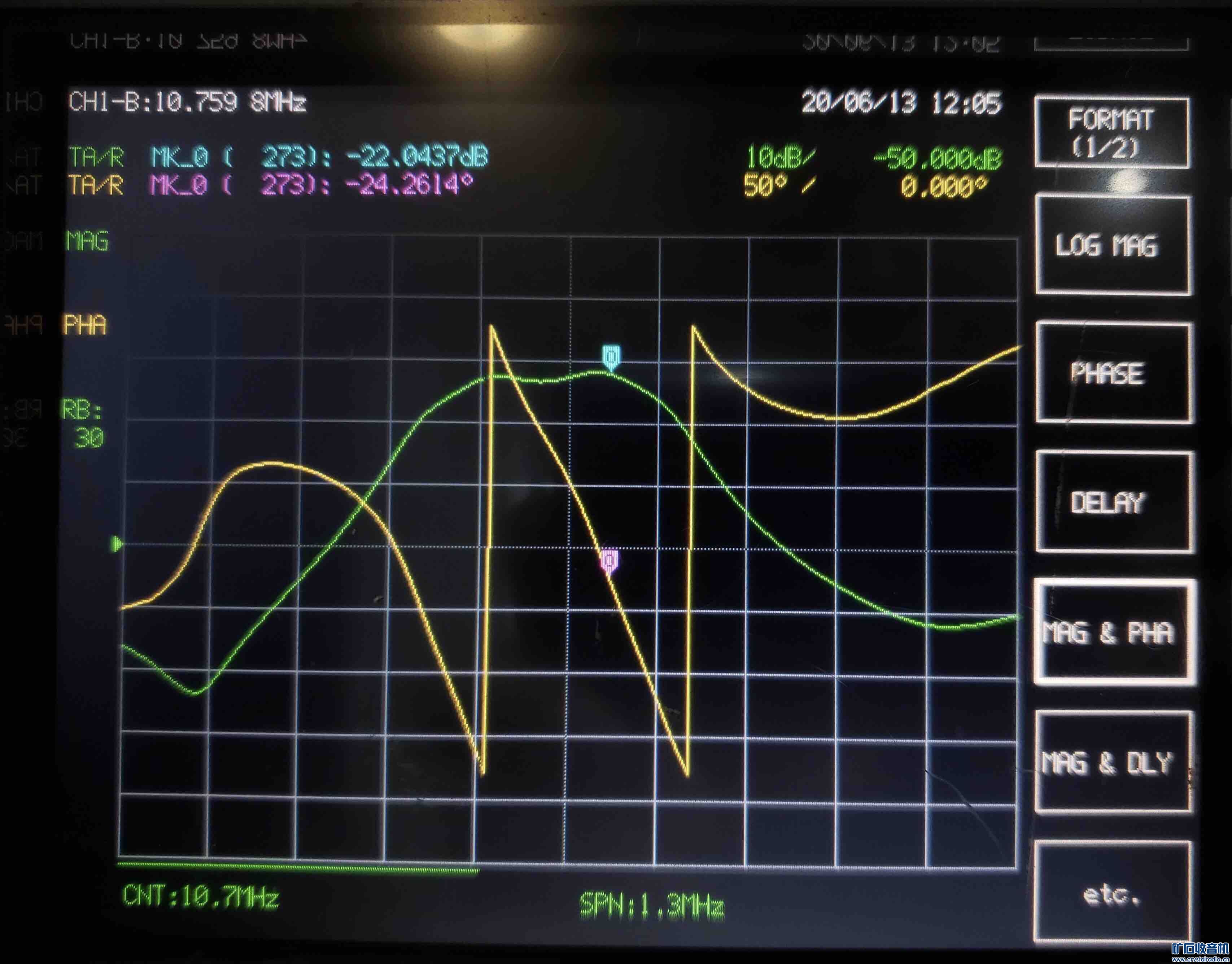

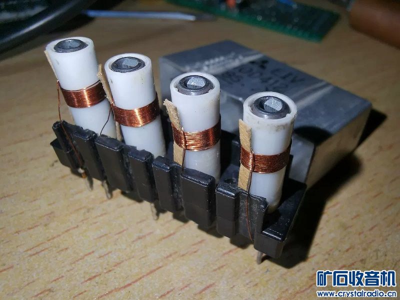

发表于 2020-7-28 21:34:19 | 显示全部楼层
凑个热闹,4连体中周改制的集中滤波器
废了不少功夫整出个不错的幅频曲线
再看看这颗4连体集中滤波器,某名机上的。

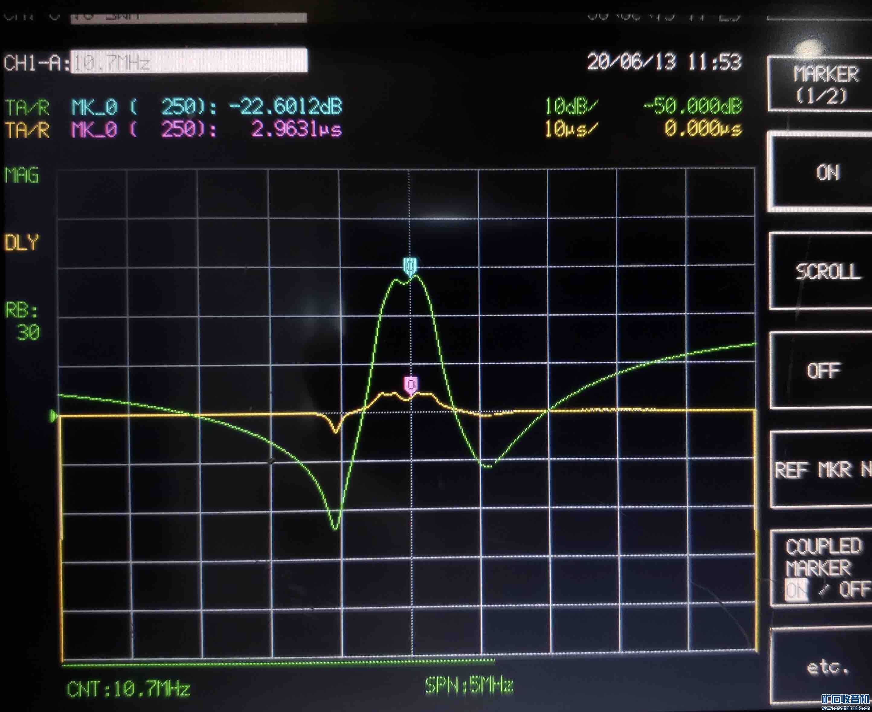

其实呢,一颗超低群延时的陶瓷滤波器10.7X就能满足要求,两者的幅频曲线可以说是惊人的一致
发表于 2020-7-29 01:14:52 | 显示全部楼层
jackywu_xp 发表于 2020-7-28 21:34
凑个热闹,4连体中周改制的集中滤波器
陶瓷滤波器10.7X的损耗多少?
发表于 2020-7-29 07:43:26 | 显示全部楼层
好,希望继续研究,形成一定的规范,毕竟现在GDT的陶瓷滤波器不好买了

发表于 2020-7-29 10:45:36 | 显示全部楼层
luxch 发表于 2020-7-29 01:14
陶瓷滤波器10.7X的损耗多少?
损耗约为12dB,群延时0.15uS
10.7MHz滤波器.pdf (198.24 KB, 下载次数: 198)
