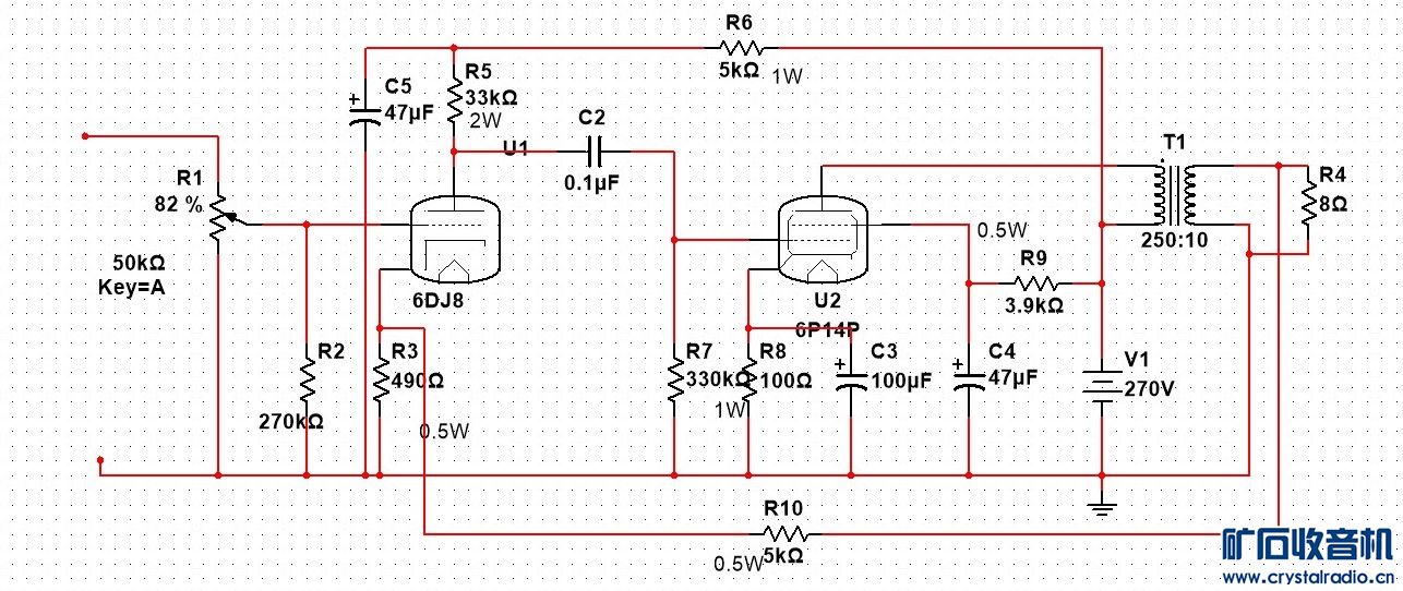

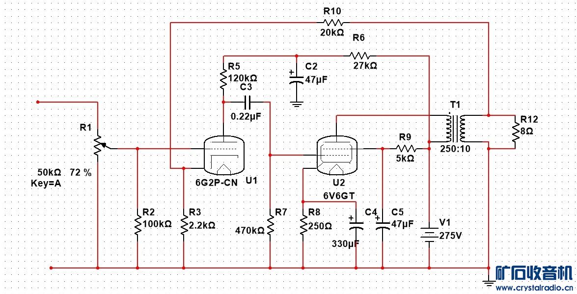

部分准备实践的电路图。都是网图,自行简化了反馈电路。在这里感谢各位原作者(包括白版和院长)。经过仿真,性能优异。还没有实做,不保证听感满意 用multisim14的同学可以pm我发ms14文件,太大了这里放不下。
最后一图是4p1s耳放电路,接成三极管,抑制栅接阴接阳区别不大。牛牛是7K比300的。当然可以用5K:8的推箱子,功率不小于1w
之前做的6s45耳放现在还在用,不过5mw输出时THD大概0.35%,虽然没有听感上的弱势,不过总觉得太高。前两张电路图的牛我打算直接换成7K:300的潘牛试试。不过这牛是为三极管设计的,用于五极管输出级不知如何(阻抗大致匹配,仿真结果很棒,5mw THD低于0.02%)

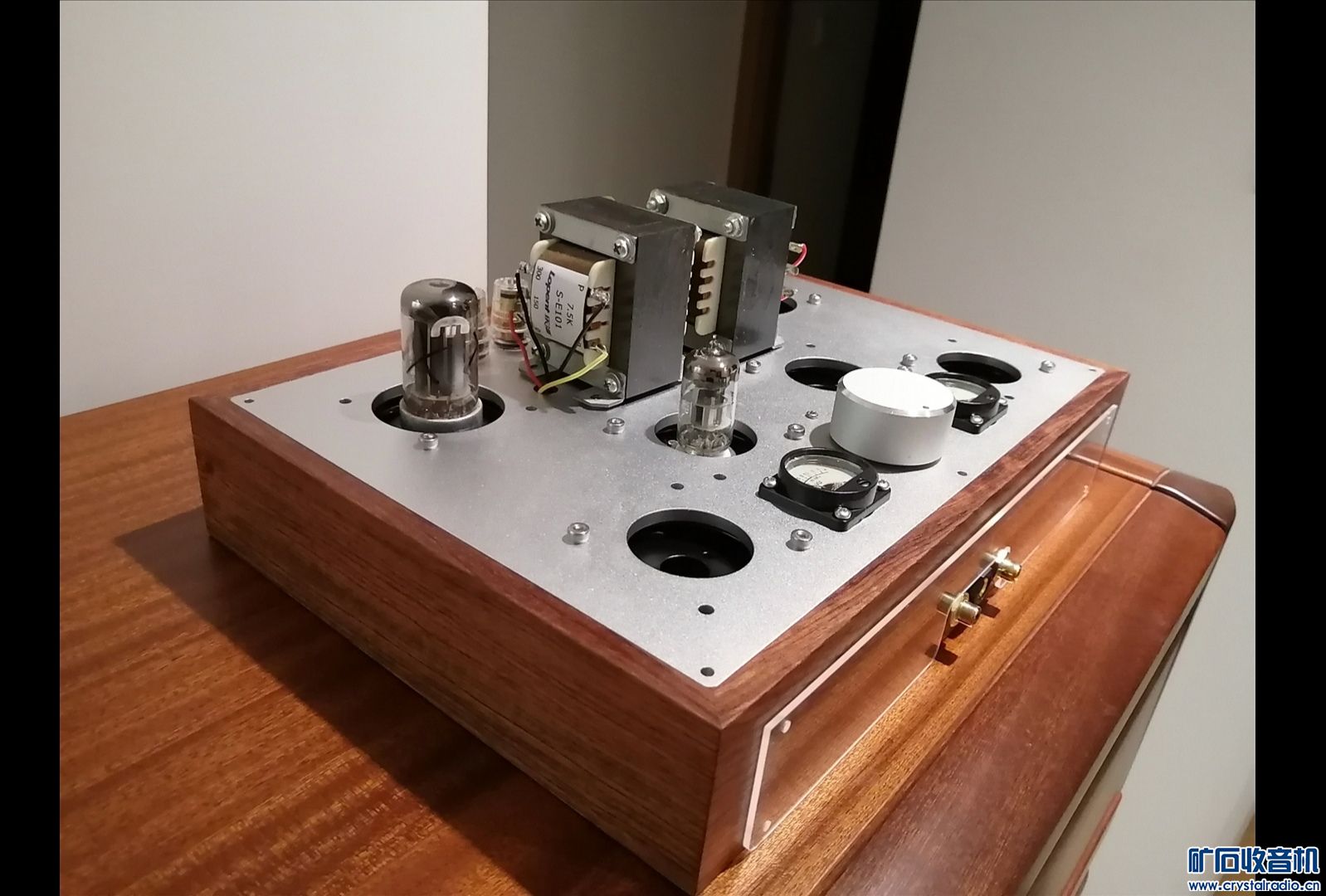

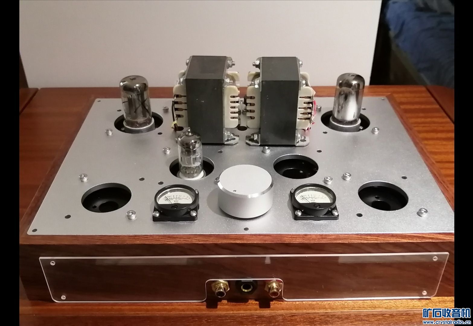

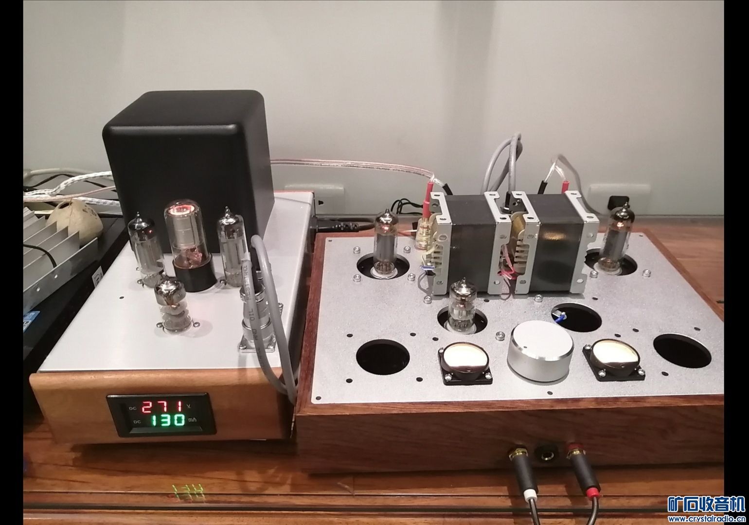

 楼主| 发表于 2020-9-2 17:32:22 | 显示全部楼层
近期制作完成,发图啦。看坛友们积极性不高,放图来吸引你们
 楼主| 发表于 2020-9-2 17:37:11 来自手机 | 显示全部楼层
现在使用的电路是6n11推4p1s,一边4p1s坏了,新管到了之后再评论听感

 楼主| 发表于 2020-9-2 17:42:25 来自手机 | 显示全部楼层
6n11推4p1s电路,当采用如图大环反馈形式时,听感极劣。声音呆傻,结像全无。去掉大环,只保留本级反馈,声音灵动可人。
实测参数:
频率响应:20Hz -0.8dB,20KHz -0dB
THD:≈1% at 1.1W,1Khz;≈0. 1% at 5mW,1KHz
最大每声道不失真输出功率:1.1W

 楼主| 发表于 2020-9-12 22:29:52 | 显示全部楼层
今天磨机、换管时又有新体会。
6N11真不愧“低噪声”称号,内部螺旋灯丝,作耳放前级,在后级直流点灯情况下可以交流点灯,底噪基本没有。而普通电子管在相同环境下底噪大得吓人。螺旋灯丝将交流电产生的交变电磁场基本约束在阴极以内,不会发散到其他电极而在其上产生噪声电动势。普通的电子管灯丝不具备这种结构,会使电磁场发散。估计6N4/12AX7也是可以交流点灯的耳放前级管。
偏好不加阴极电容的声音。理智如贤哲,感性如诗歌。马勒的交响少了阴极电流负反馈是万万不可的。加上电容之后多了无谓的喧嚣浮尘,打破感性理性的精妙平衡......
