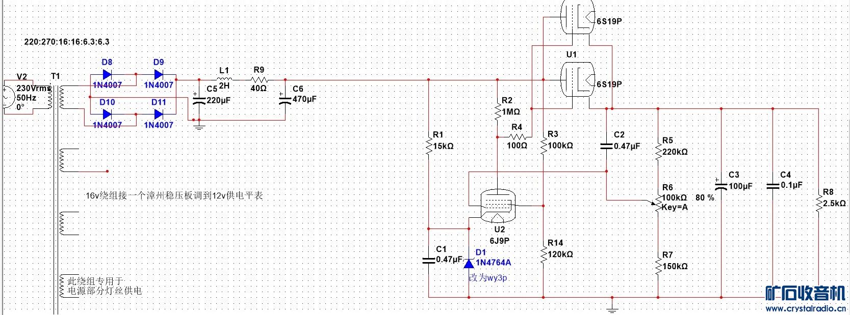

电源分体式设计,用一头BT3扫频仪电源牛与两头7.5v小牛。电子管可调稳压电源,180-310V 150ma调节范围,在“云外天”老师的图上改制。采用拖链电缆和航空插头与主机连接。有B+、6.3VAC、直热电子管灯丝直流浮地电源与VU表驱动电路电源四组输出,后两者分别由小牛与大牛15V绕组经过模块输出。

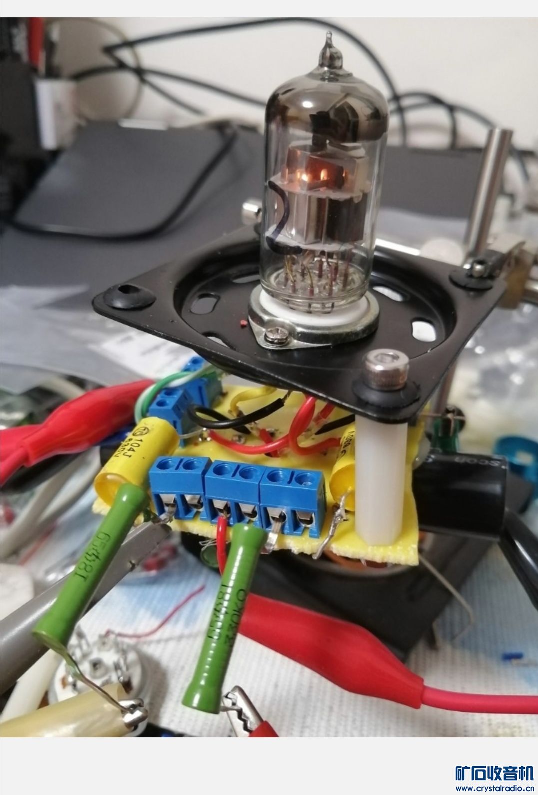

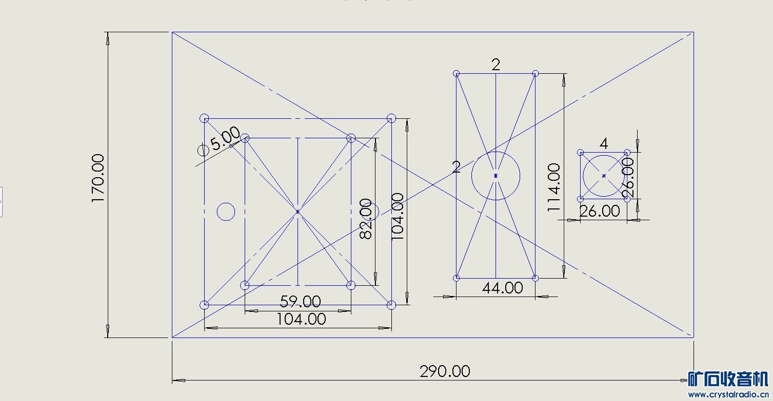

主机设计图已经发厂家,正在洽谈加工事宜。设有六个管座孔,管座固定于避震板上,再安装在顶板上。每个避震板下再固定一片玻纤板,本管周围元件采用搭棚钉焊在板上,形成可更换模块,并用接线端子与其余电路连接。可永久可临时,搭配丰俭由人,更换电路易如反掌。又设音箱接线端子与6.5mm耳机座两种输出方式。

稳压电源做了部分改动,R3采用56K,R14采用110k. 若将wy3p改回4764,则R1要增大十倍。这样6j9帘栅压大约对地200v,对阴100v,达到作者的设计要求。稳压电源出处做更正:《高保真音响》1998年09期,作者袁章斌,并...
补充内容 (2020-8-18 22:23):
补充内容 (2020-8-18 22:38):
稳压电源实测参数见15楼。参考网址http://www.yunwt.net/2wenzai_power/p14.htm

稳压电源图 R8为假负载。
稳压电源图 R8为假负载。
主机顶板开孔
主机顶板开孔

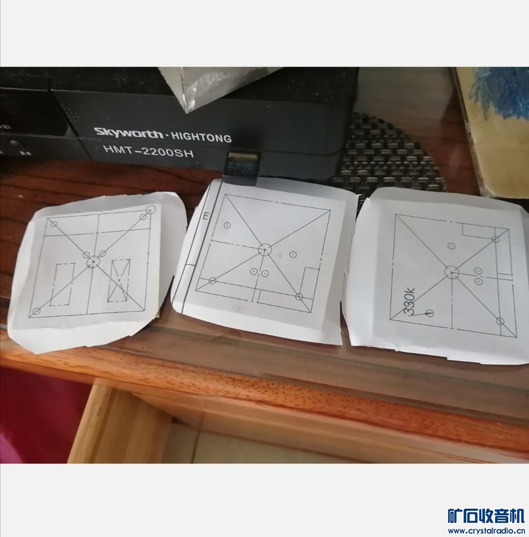

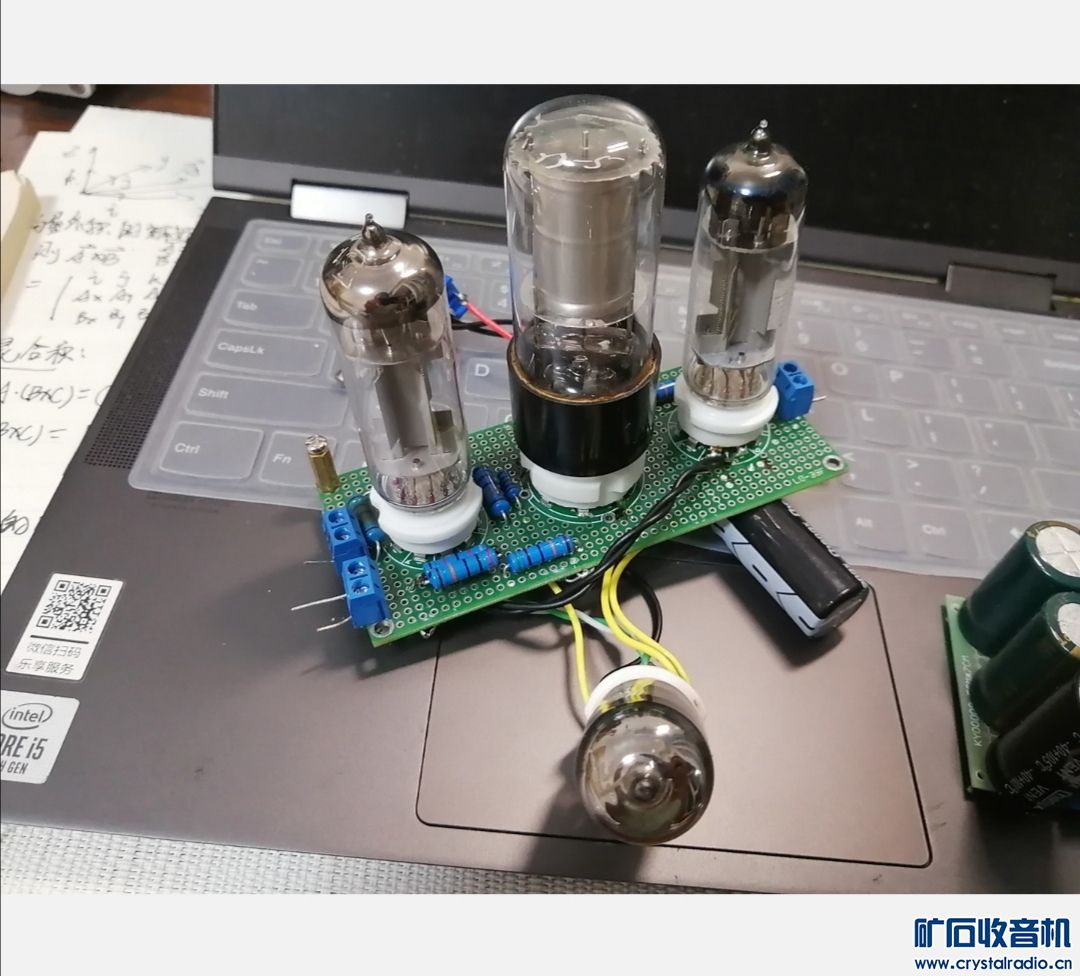

近几天由于机箱未到,进度缓慢。陆续把整流滤波板、稳压板、6n11+6p14焊出来了。
6n11前级、6p14后级的布局图。粘在玻纤板上准备钻孔
完成的6n11前级正在测试。270V 每管各4.5ma,一致性好,工作正常。
前级板测试中。
前级板测试中。

在一楼贴图基础上经过改动(见一楼补充),稳压电源完全达到设计要求。360Vdc输入,在2k假负载(模拟一般小单端)下195v-320v可调,电流可达180ma. 输出195V@2k时调整管功耗最大,每管8w左右,低于极限值11w. 灯丝最好全部悬浮不接地,不用垫高就可免除阴极-灯丝击穿风险。电位器要使用精密多圈式,方便精准调节电压。
