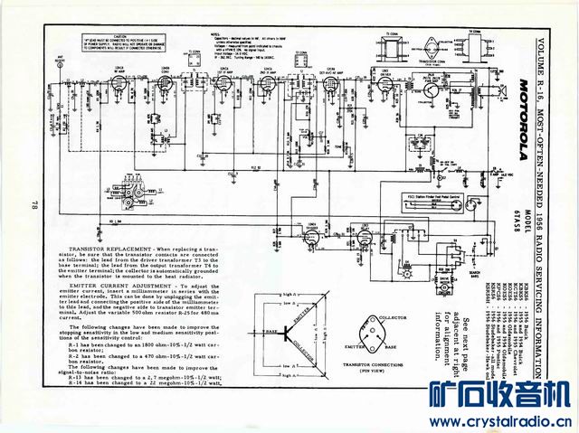

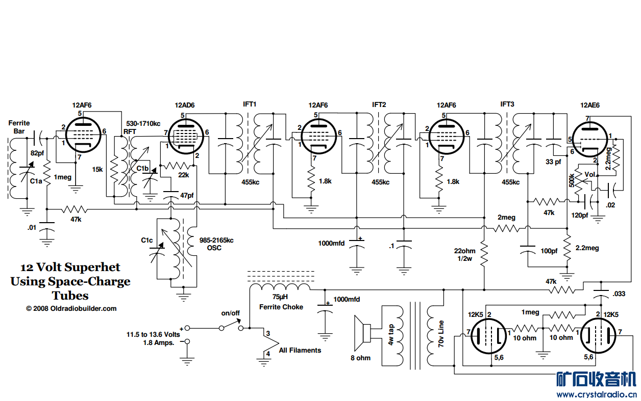

求:12DZ6 12AD6 12EK6 12DS7
 楼主| 发表于 2020-7-29 07:44:31 | 显示全部楼层
谢谢!
能提供用该管(或部分管)组成的类似收音机电路图参考下。
 楼主| 发表于 2020-7-29 07:47:01 | 显示全部楼层
谢谢提供参考,收藏了!

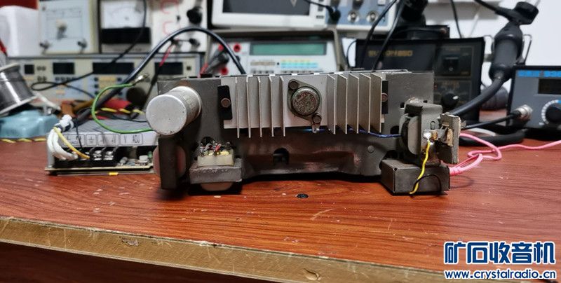

发表于 2020-7-29 09:38:40 | 显示全部楼层
这个是FM机器,可以参考。

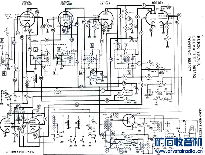

发表于 2020-7-29 20:02:07 | 显示全部楼层
zgcaihong 发表于 2020-7-29 09:38
这个是FM机器,可以参考。
求教:这台FM音頻输出在什么地方?谢谢。
 楼主| 发表于 2020-7-29 20:32:41 | 显示全部楼层
是,没有见功率输出部分。
发表于 2020-7-29 22:37:34 | 显示全部楼层
调制成AM信号发射出去,用其它的AM机器接收。
发表于 2020-7-29 23:52:15 | 显示全部楼层
这个是FM机器,可以参考。
音頻信号注入12AD6第三栅,在胆内与第一栅本振信号调制,由屏极电容输送到天线发射。
 楼主| 发表于 2020-7-30 10:38:59 | 显示全部楼层
超出收音机范围了?
