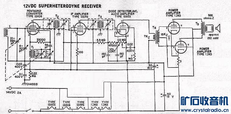

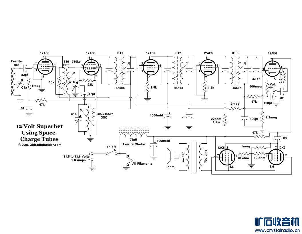

未有"石"之前,用两个12K5并联作功放输出,(7o毫瓦)可能还有其它的胆功放。后来有了"石",先取代胆功放。后来取代中高頻胆。比较惊讶是ECC86,屏压6.3就可以进行FM变頻。

你能提供电路图(或类似的参考)吗?
品牌oldsmobile

这几个管都是直接由12伏蓄电池供电。
I2EK6锐截止高放管可以工作在VHF频段(FM不成问题)。12AD6七极变频管。12DZ6遥截止中放五极管。12DS7双二极,空间电荷栅四极孪生管用作检波AGC控制,和晶体管驱动器。
发表于 2020-7-28 21:52:10 | 显示全部楼层
谢谢,12K5除了并联作功放,也可以推挽。要记住:12K5第一栅接12伏,苐二栅才是讯号栅。
