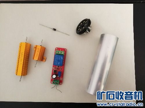

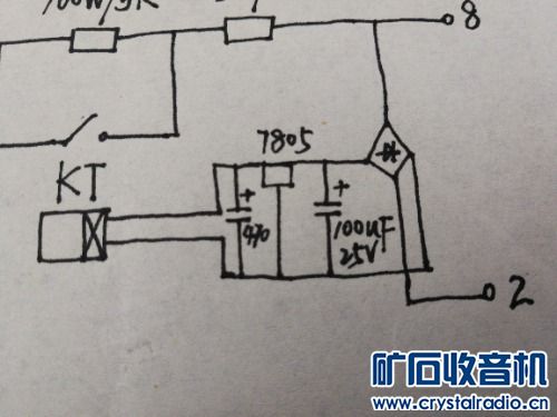

想试试用二极管整流加延时电路直代5U4G/5Z3P,材料都备好了,准备开工,直接上图,欢迎直喷!
发表于 2020-7-27 14:36:14 | 显示全部楼层
可行,继电器线圈端电压(不稳压)6V。现在没有产品用白金触点的,时间长了触点会氧化烧损甚至融合,影响B+的稳定,出现噪音干扰,
用1N4007取代5U4G是个好的选择,没有必要加延时控制,只要在整流输出加一只50-100欧限流电阻然后增大第一滤波电容就可以起到一定的延时保护作用。

 楼主| 发表于 2020-7-27 11:10:01 来自手机 | 显示全部楼层
细节再处理一下,延时板前加个7805

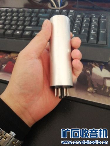

制作完的大体外行就是这样的,计划加个LED指示灯
发表于 2020-7-27 11:23:06 来自手机 | 显示全部楼层
很漂亮。不过延时实在没必要。我原来也迷信这个。。。

发表于 2020-7-27 13:27:55 | 显示全部楼层
直接搞个灯丝变压器,更简单。
发表于 2020-7-27 13:34:20 | 显示全部楼层
图纸没看明白。延时电路的供电取自高压吗?
发表于 2020-7-27 13:45:26 | 显示全部楼层
看了半天才明白,延时电路的供电是用的灯丝5V绕组整流取得的。7805就别加上了,78XX系列三端稳压块的最小压差是3V,而交流5V桥式整流的峰值电压才7V,还得考虑整流桥的压降,带载顶多也就出来6V的直流,加上7805也不会稳压。
发表于 2020-7-27 15:48:23 | 显示全部楼层
只有大功率的输出级,而且功放管是满负荷极限值运用的,才有高压延时的需要。
对于5U4G这样整流管能应付的乙电,属于小功率范围,实在没有必要搞什么延时。
