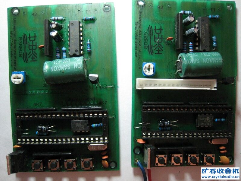

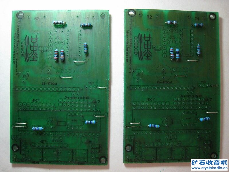

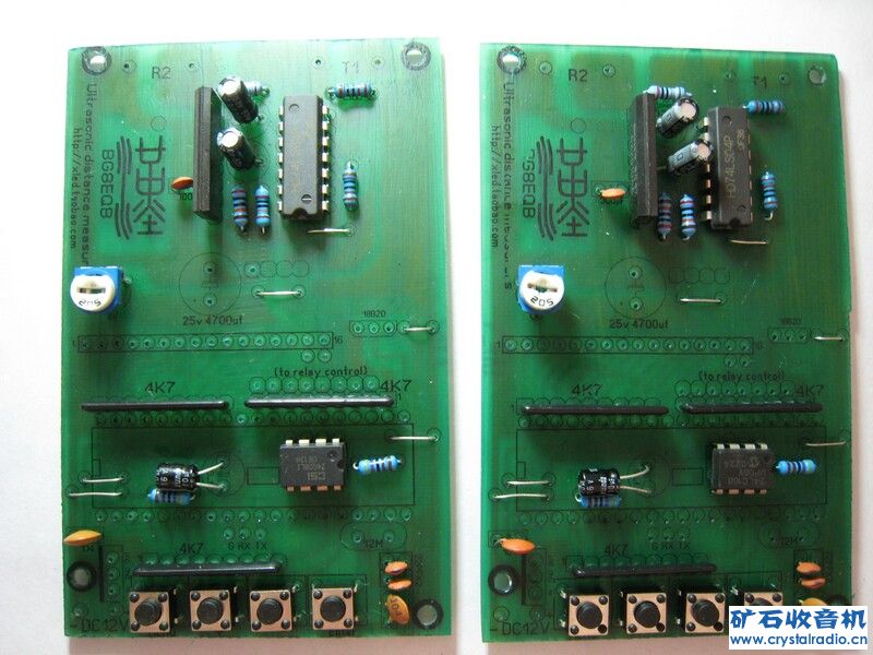

热转印详细教程(包括丝网)

 楼主| 发表于 2011-5-18 15:13:17 | 显示全部楼层
原帖由 ks-abc 于 2011-5-18 12:06 发表
好。
绿油用啥稀释?
我使用的普通油漆稀释液。

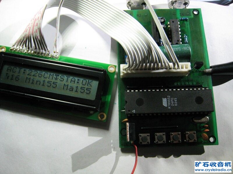

 楼主| 发表于 2011-5-20 08:01:39 | 显示全部楼层
成品早就出来,上传给大家看看
超声波测量距离,18B20温度补偿。可以实现液位测量,比如化学液体容器的自动控制深度,也可以对过量实现自动抽出。可以外接控制触发电路。
发表于 2011-5-20 12:18:41 | 显示全部楼层
激光打印机打印在什么东西上面,再往副铜板上印的。
 楼主| 发表于 2011-5-21 17:14:07 | 显示全部楼层
原帖由 收听者 于 2011-5-20 12:18 发表
热转印纸,其实就是不干胶纸撕下后,底层那张黄色的,不要了的纸。就打印在这个纸上面就行了

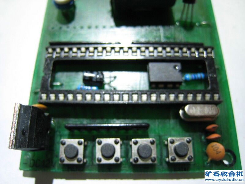

发表于 2011-5-21 21:58:05 | 显示全部楼层
手电钻打那么多孔,都很整齐,强手,佩服

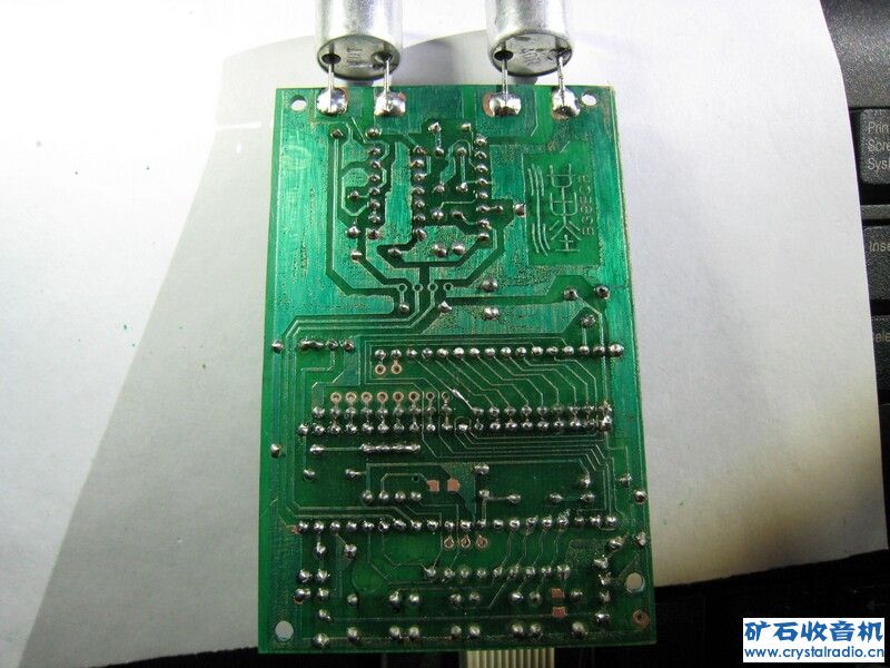

发表于 2011-5-21 23:07:19 | 显示全部楼层
原帖由 jackywu_xp 于 2011-5-18 07:49 发表
热转印有一个确定就是做出来的PCB,铜箔上面坑坑洼洼的,主要是热转印时碳粉未能全部转移到铜箔上面,存在很多看不见的沙眼
转印的表面问题其实可以解决的,看转印温度和墨粉量的,以前在实验室做,打印机缺墨,做出来的板子就是坑坑洼洼的,后来加墨了,效果就非常好了
