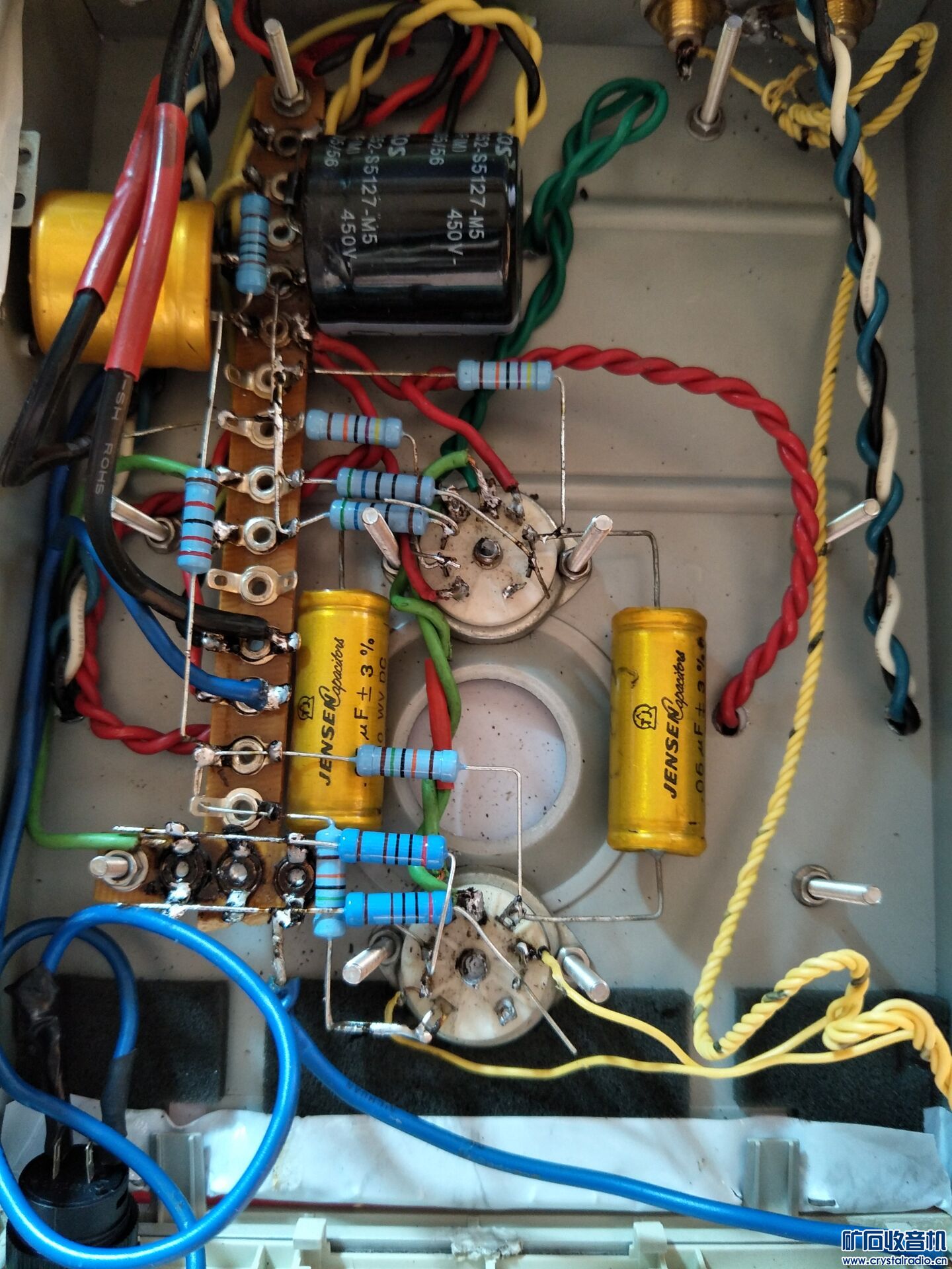

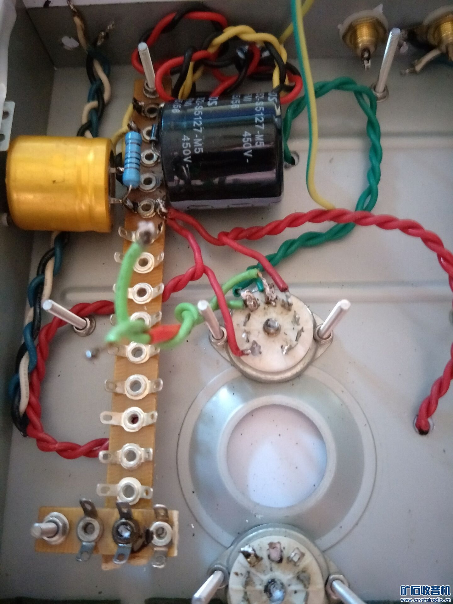

今天焊了这么多  然后又停工了~!  明天继续。。。。。

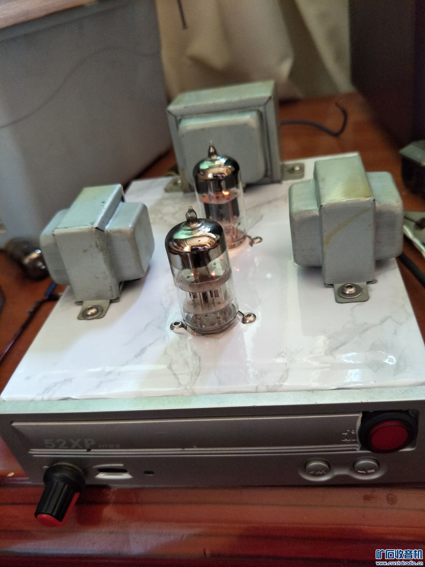

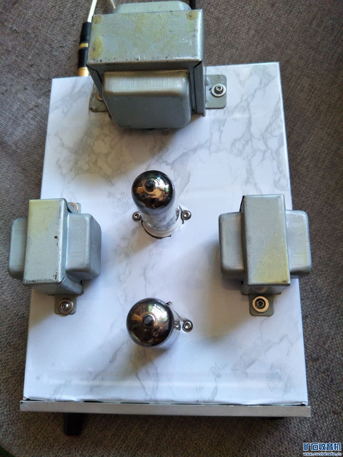

 楼主| 发表于 2020-7-27 10:29:06 | 显示全部楼层
 楼主| 发表于 2020-7-27 10:29:35 | 显示全部楼层
完工了!~~~
发表于 2020-7-27 10:43:00 来自手机 | 显示全部楼层
说说听感。
 楼主| 发表于 2020-7-27 10:54:11 | 显示全部楼层
不太满意!  估计是我的喇叭 不是高灵敏度的原因  我用的普通喇叭!   中高频还行 低频就不行了!   我的电源变压器 电压太高 6N1阳极电压221V  我已经冲到260V了 然后改电压 现在在210左右  无法达到 彗星老师的要求   6N1阴极510欧电阻  我没的  改用560欧电阻了!
