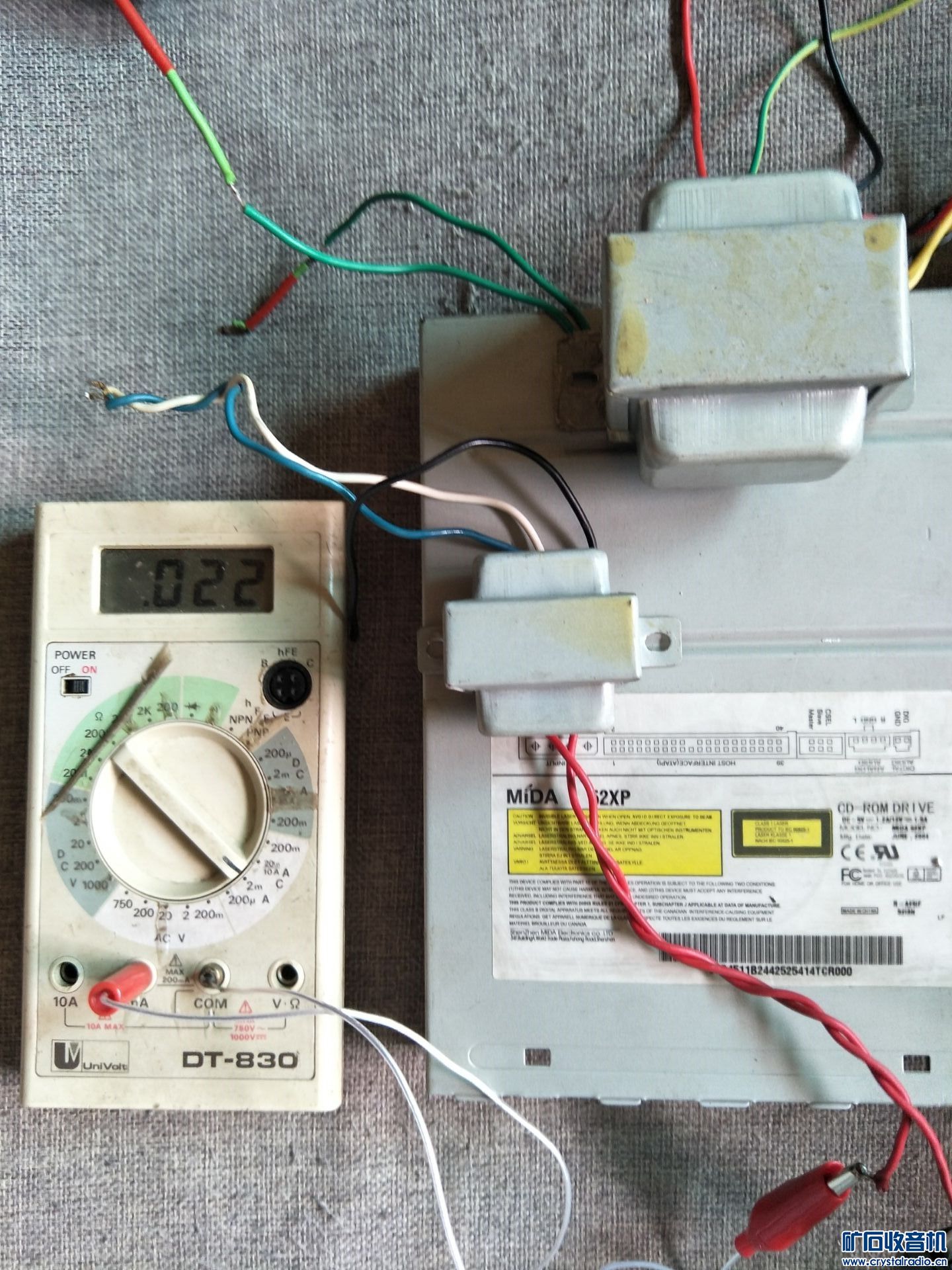

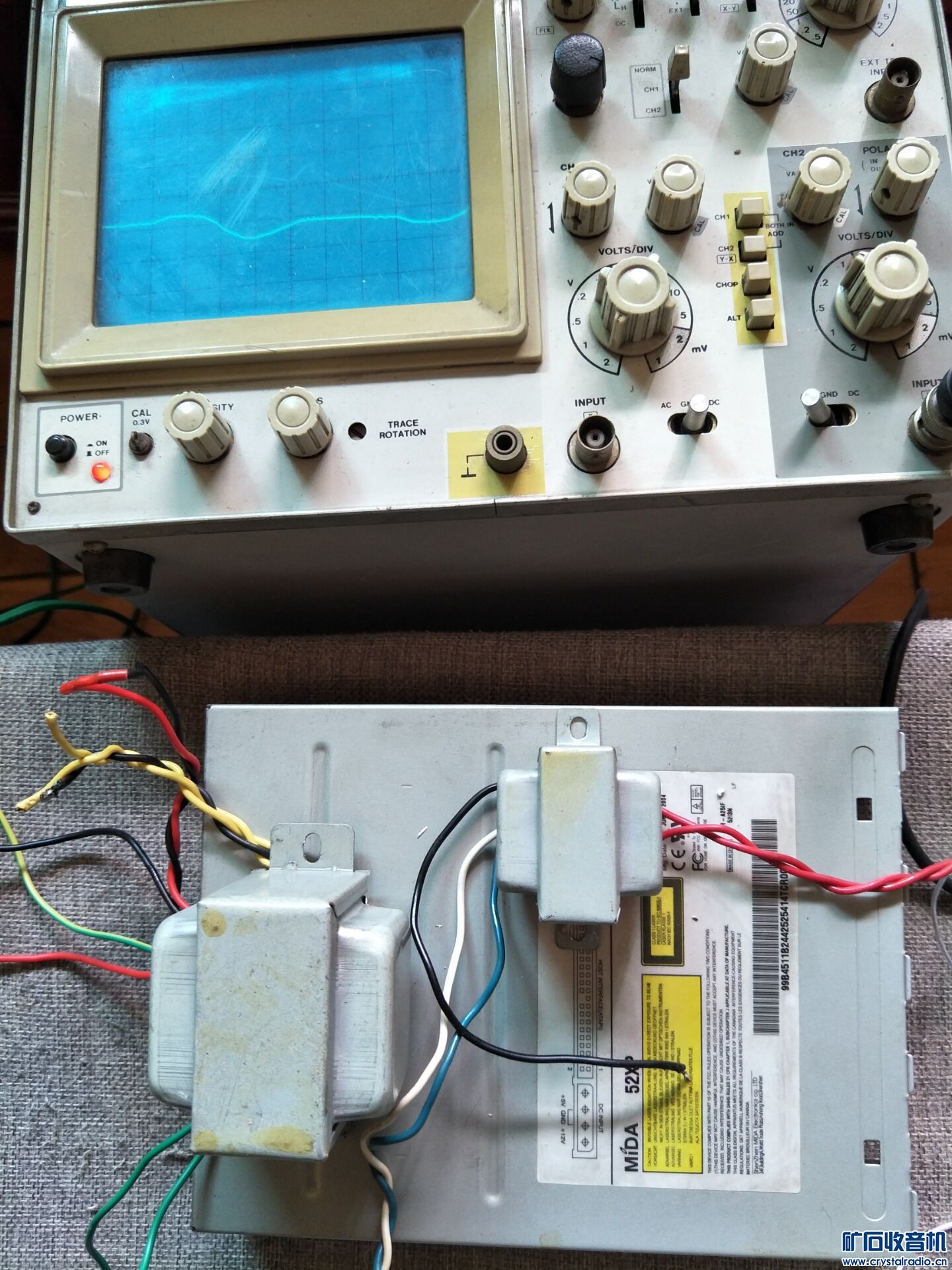

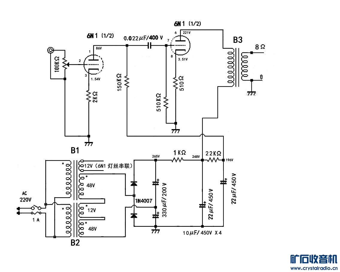

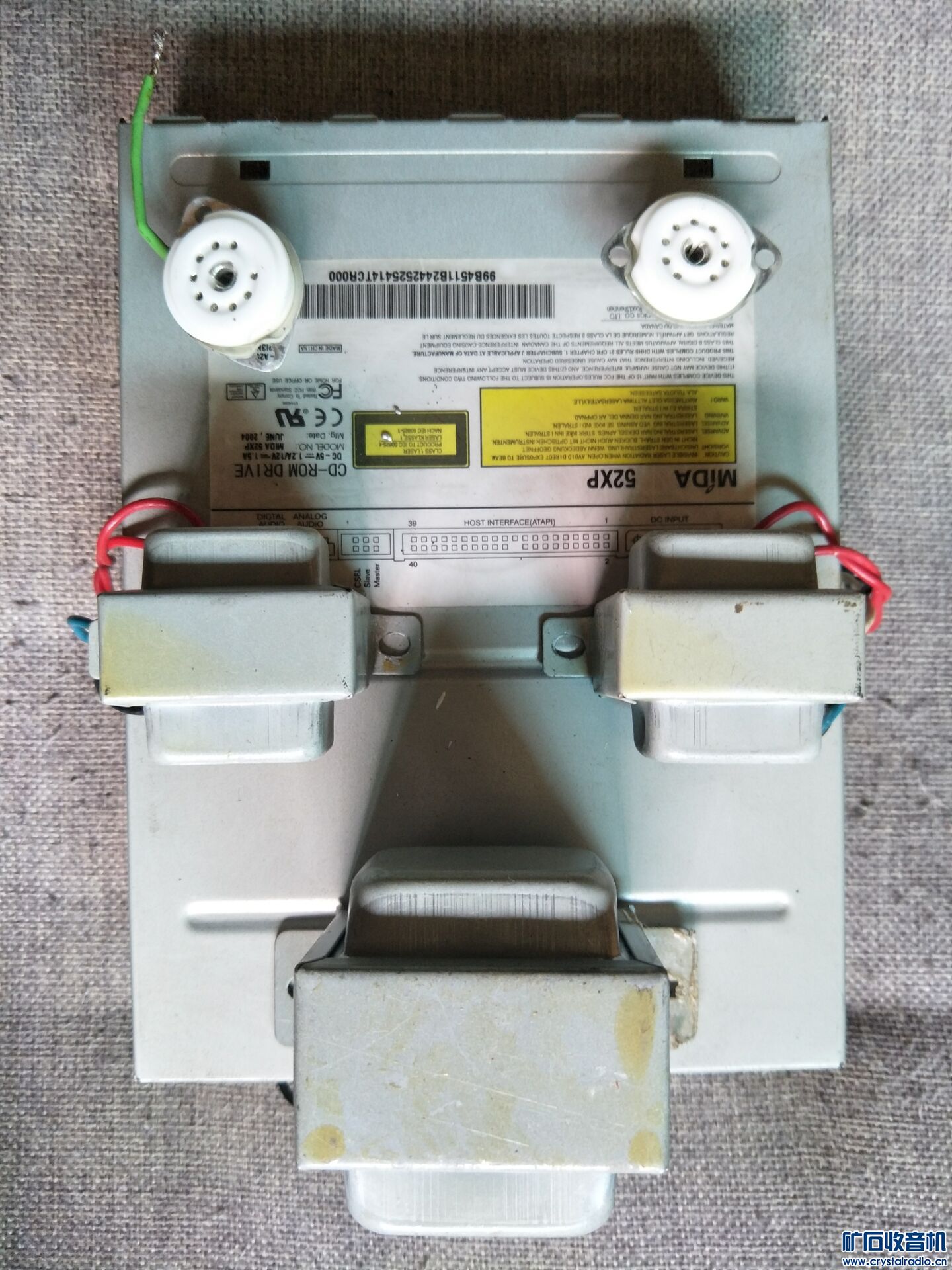

 楼主| 发表于 2020-7-24 15:31:27 | 显示全部楼层
做个体检!~

发表于 2020-7-24 17:18:17 | 显示全部楼层
彗星的图
发表于 2020-7-24 23:48:41 | 显示全部楼层
作者俞锡良
摘录:
6N1的一个三极部分作功率放大器时,能够输出200~400毫瓦左右的功率,一般够用。
灯丝电  灯丝电  电压  电流   栅偏压  放大因数
   压(V)   流(A)   (V)  (mA)    (V)
    6.3    0.6     250   7.5   (600Ω)   35
跨导   最大屏  最大屏  最大屏  最大栅极
(mA/V)  耗 (W)  压 (V)  流(mA)   电阻MΩ
4.35    2.2     300      25      1
1,屏极电压的确定
    我们可以先从确定屏压Uao开始,Uao用得较高,可以使输出功率增大,但不能超过6N1手册规定的最高屏压300伏。为了经济,减小电源变压器的体积,乙电源电压用得较低,一般约在180~220伏左右,故Uao可选择为200伏。
2,负载的选择
    负载电阻宜选得大一些比较好。综合各种因素来考虑,6N1最常用的负载电阻为10K。
3,求工作点,作负载线 (略)。
4,计算输出功率 =230mW。
5,求失真度:≈10%。
6,电路元件:
    阴极电阻可用标称值为560欧,功率1/2瓦的电阻。CK可以用30-50微法电解电容, 栅漏电阻可按手册1M,屏极旁路电容1000P-4700P。
    如果前级增益高,6N1的输入信号电压较大,则可适当提高屏压,和加大负载系数,使输入信号能有较大的摆动范围,并获得较大的输出功率。例如:将Uao用到250~300伏,Ra用10~15千欧,则输入信号峰值可达5伏左右,输出功率的在300~400毫瓦以上。
