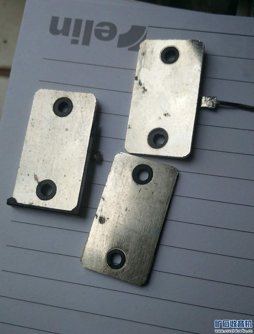

今天没有事情,砸几个三肯管

jiachangchun 发表于 2020-7-25 06:56
楼主拍一下散热器背面,可以吗

 楼主| 发表于 2020-7-26 16:55:11 | 显示全部楼层
布衣菜饭 发表于 2020-7-25 21:47
57Y的貌似山寨货,49Y的也许正品,但49Y的引脚与散热板的焊接又很拙劣。
焊接又很拙劣?这个暗字的90年代产品是日本原装

发表于 2020-7-26 21:01:27 | 显示全部楼层
 楼主| 发表于 2020-7-27 10:04:12 | 显示全部楼层
布衣菜饭 发表于 2020-7-26 21:01
相信这个管子是原装的,其实,三肯的管子真的很好,包括彩电的厚膜块。
图中红圈部分,管子的C极与 ...
探讨木有关系,都木有见过小日本工艺,今天电烙铁烫一下焊接物,确认是焊锡 ,但是又不是手工焊接,应该是热阻焊的类似工艺,不知道小日本当时怎么考虑的

发表于 2020-7-28 10:29:58 | 显示全部楼层
两个都是清一色的歪货无疑,想当年在广州某些电子商店邮购的所谓中外合资三肯管,就是这个样子,纯属歪货
发表于 2020-7-28 11:03:10 | 显示全部楼层
好像正货里面还有一个铜基板叠在中央
发表于 2020-7-28 15:26:34 | 显示全部楼层
这管子太水了吧
