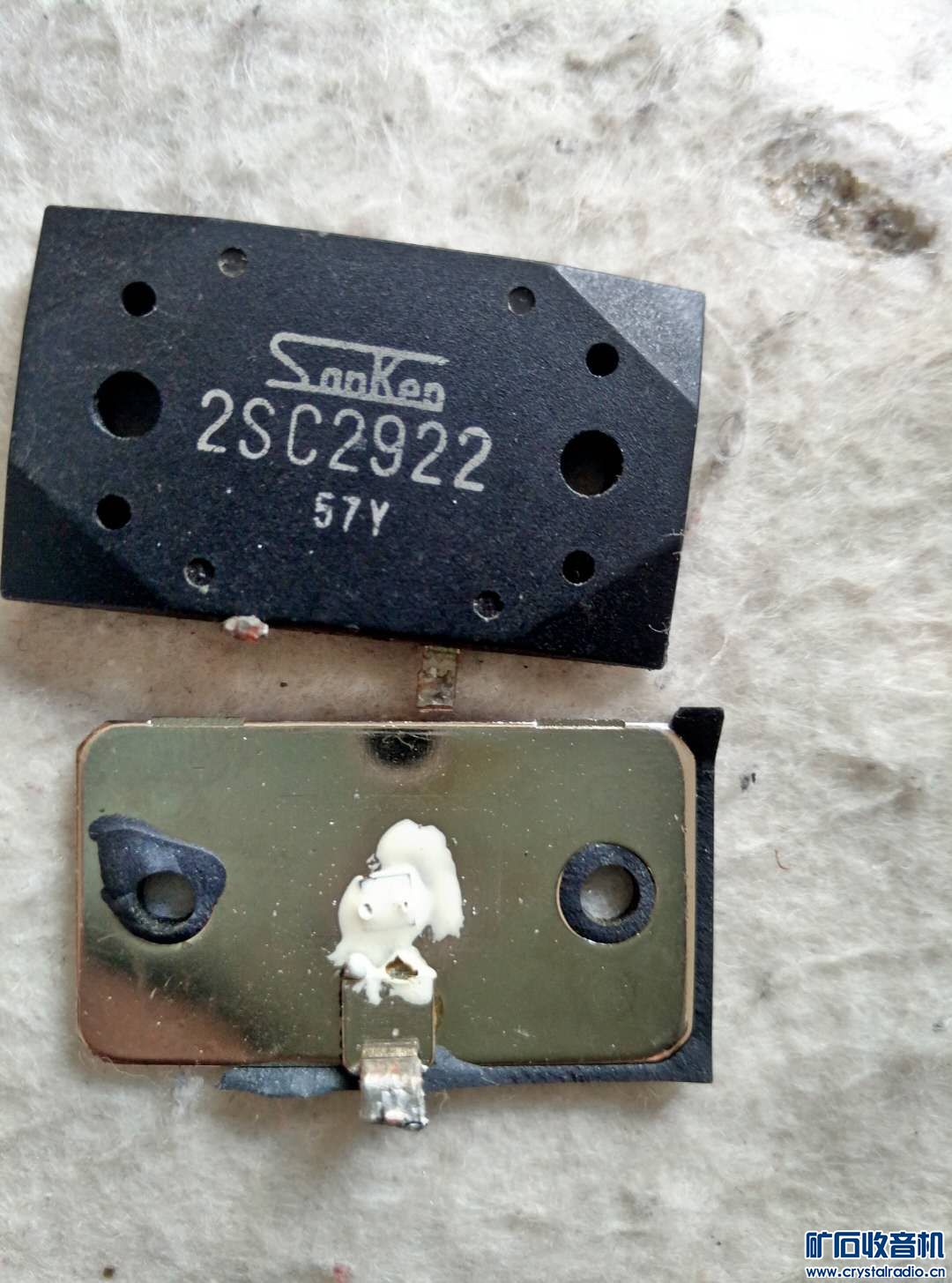

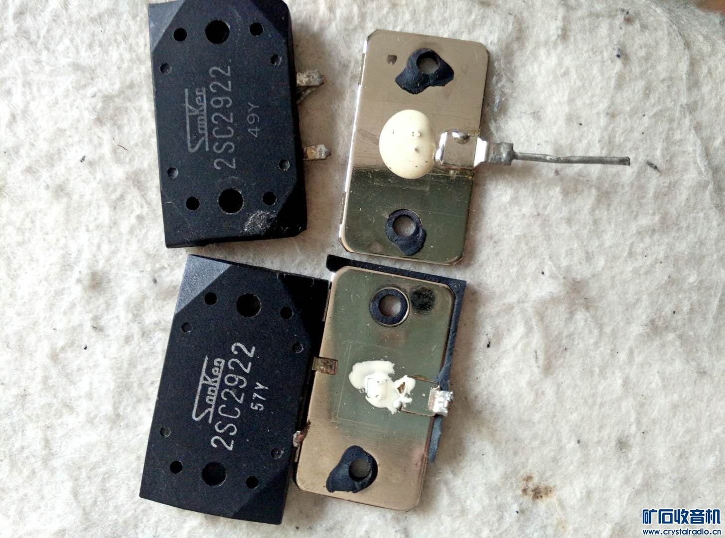

如题,今天没有事情,砸几个三肯管,有暗字的,有粗字的,看看内部有何区别。

tagg 发表于 2020-7-25 12:09
貌似打白胶是国产特色
日本人说;八嘎
回复 支持 2 反对 0
发表于 2020-7-24 19:09:05 | 显示全部楼层
太假了吧!散热与c脚是焊上去的?芯片小还封白胶?

发表于 2020-7-28 11:03:10 | 显示全部楼层
好像正货里面还有一个铜基板叠在中央

发表于 2020-7-25 12:57:58 | 显示全部楼层
假的,国产的假货喜欢点白胶。
发表于 2020-7-25 12:09:29 | 显示全部楼层
貌似打白胶是国产特色
发表于 2020-7-26 11:27:19 | 显示全部楼层
附议。。。。。。。。。。

 楼主| 发表于 2020-7-24 11:13:38 | 显示全部楼层

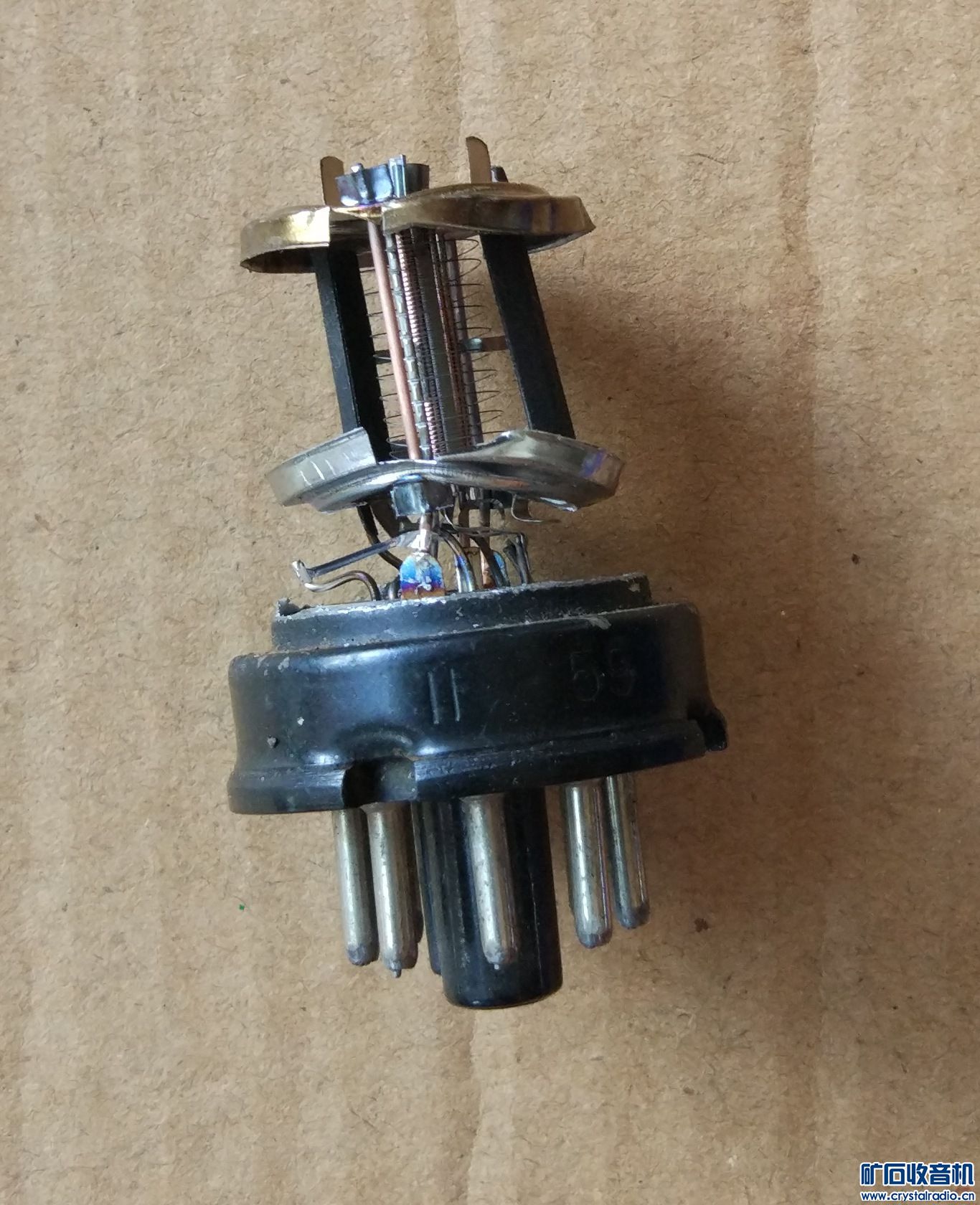

发表于 2020-7-24 11:19:39 | 显示全部楼层
看看我拆过的电子管,铁壳的,没有玻璃。

 楼主| 发表于 2020-7-24 14:20:23 | 显示全部楼层
芯片大小不一样,发觉?

河西老道 发表于 2020-7-24 11:19
看看我拆过的电子管,铁壳的,没有玻璃。
存了100多只电子管,舍不得砸
