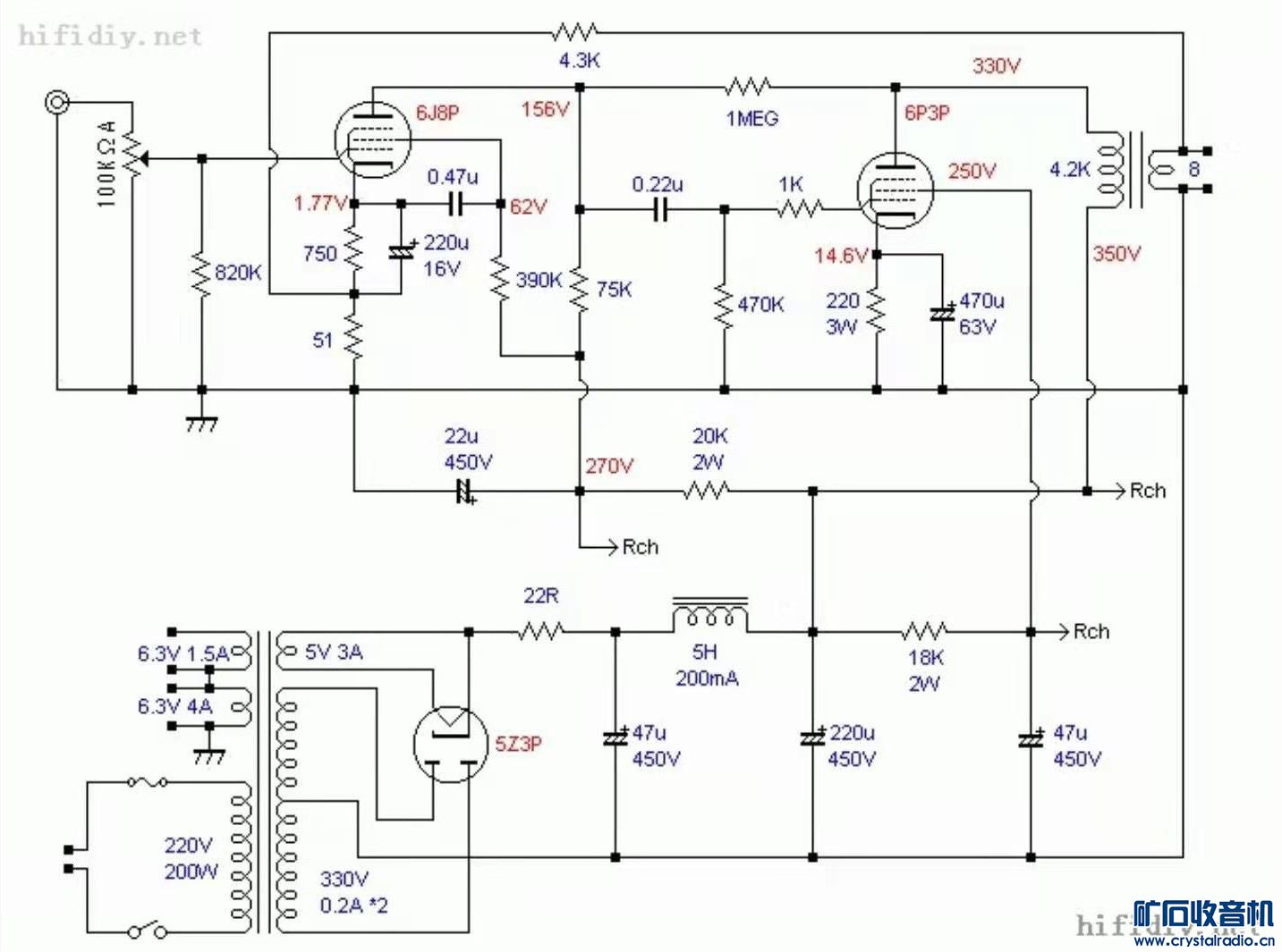

我也来上个草图,就直接手画了。望各位大佬指点一二。前面两个管子是6DJ8两级电压放大和6DJ8作SRPP阴极输出,后级是6J8P推6P3P。一台合并机。

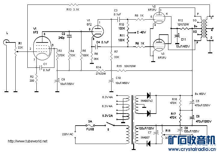

ECF80(6F2,6AN8)6P3P推挽功放电路:
没有必要搞那么复杂,6DJ8电子管SRPP电路(不用并管)或6J8P推6P3P即可
 楼主| 发表于 2020-7-24 20:07:57 | 显示全部楼层
没有必要搞那么复杂,6DJ8电子管SRPP电路(不用并管)或6J8P推 ...
谢谢前辈指点。受教了,你的电路的确简单扼要,推力也可以。

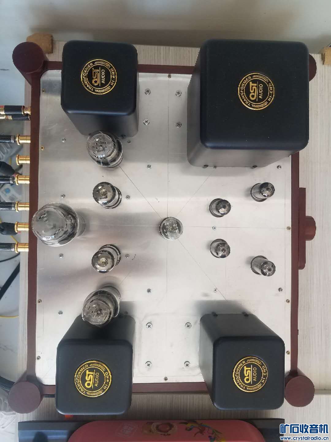

 楼主| 发表于 2020-10-21 14:55:27 | 显示全部楼层
BIAN新文 发表于 2020-7-23 21:22
我也来上个草图,就直接手画了。望各位大佬指点一二。前面两个管子是6DJ8两级电压放大和6DJ8作SRPP阴极 ...
完工 .这是效果哦图。
