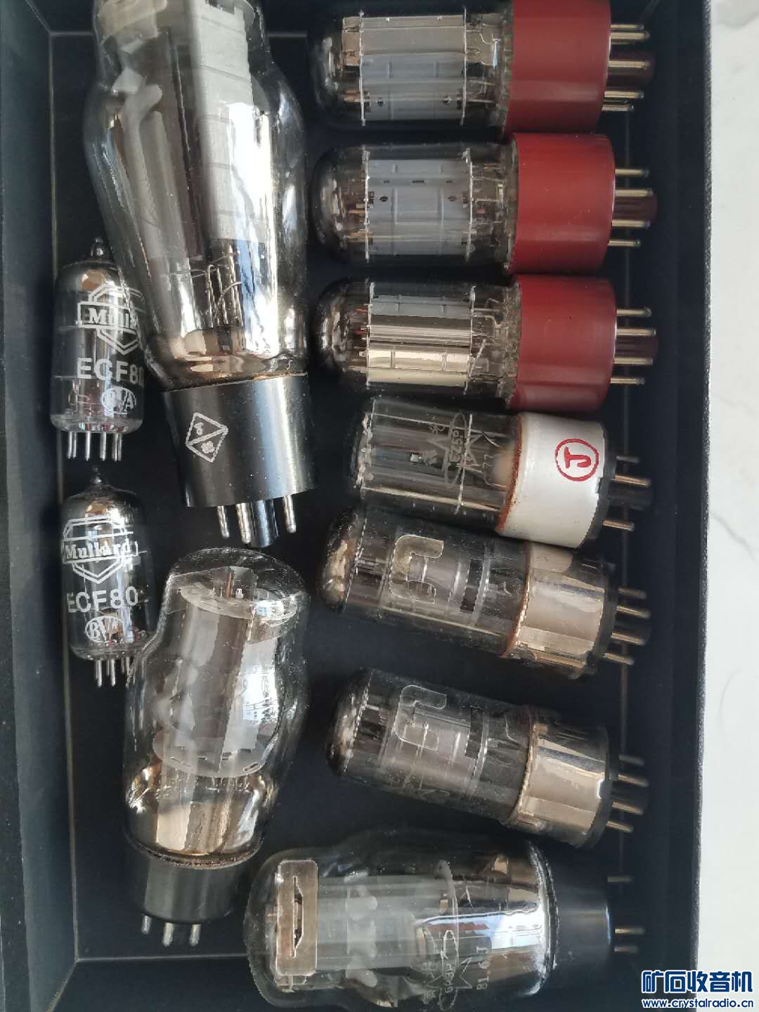

发表于 2020-7-23 18:40:45 | 显示全部楼层 |阅读模式
6p3p 5Z3P 6J8P 6Z5P 6DJ8 ECF80 有两个整流管,要是全部用上的话做前后级,要是选择性利用的话只能做单端了。

发表于 2020-7-23 18:53:44 | 显示全部楼层
这就叫:一堆?我买了好几袋子,也想玩胆机,但是不知道怎么入手

发表于 2020-7-23 19:39:19 来自手机 | 显示全部楼层
那个ECF80好像是国产6F2印字的

发表于 2020-7-23 20:04:37 | 显示全部楼层
玩6J8P推6P3P单端
发表于 2020-7-23 20:15:43 | 显示全部楼层
做个收音机听听天问都说啥了
发表于 2020-7-23 20:19:18 | 显示全部楼层
麻烦的是输出变压器。

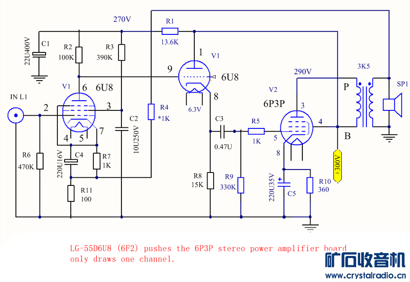

 楼主| 发表于 2020-7-23 20:20:03 | 显示全部楼层
酝酿中,打算搞一个前后级的6J8P推6P3P,前级用6DJ8并联放大。ECF80的确是国产6F2刻字的,不打算用它。牛准备自己养。过几天上图。
