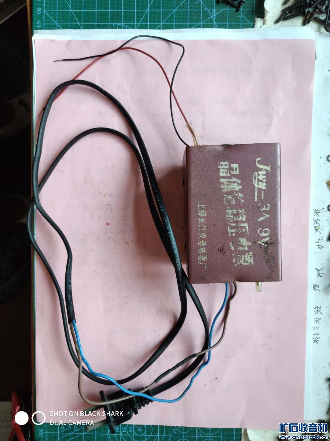

发表于 2020-7-21 15:10:26 | 显示全部楼层 |阅读模式
晶体管稳压电源,9V3A ,电流大会不会有收音机有影响?
发表于 2020-7-21 17:29:45 来自手机 | 显示全部楼层
早期的收音机采用六管推挽电路居多,4.5-6.0伏,供给电流100ma足够,当年为省钱才用交流稳压器,一节一号干电池二毛多,二号电池一毛六,而市电一度二毛二,交流稳压器大约二、三瓦,用市电划算得多。

发表于 2020-8-16 01:03:02 | 显示全部楼层
300mA电源,3型是只有整流,加200uf电容;3A型是一个三极管做电子稳压和滤波的。

发表于 2020-7-23 21:13:39 | 显示全部楼层
这个早期的所谓”晶体管稳压电源“,它的型号是:Jwy-3A,不是电流3A。
受制于各种条件,当年的9V3A稳压器不可能做的这么小。
发表于 2020-7-21 17:37:32 | 显示全部楼层
这个外壳上的“3A”就是个型号,这么小的变压器能出3A的电流吗?还是9V乘一下是多少功率。这个稳压电源就是给收音机用的。

发表于 2020-7-21 15:32:29 | 显示全部楼层
就您这个电源而言,电压若不够,或许对收音机有影响,电流大(实际是储备量大)对收音机没影响。

发表于 2020-7-21 15:54:19 | 显示全部楼层
几十年前的东东,内部电容应该都老化了
而且以前制造工艺决定了晶体管性能一般
不如保留外壳,用LM7809替代,性能绝对杠杠的。

发表于 2020-7-21 16:06:48 | 显示全部楼层
广坛看过内部原版的照片。调整管是个 3AX81, 能输出300mA 就已经上天了

发表于 2020-7-21 21:30:03 | 显示全部楼层
晶体管稳压电源,那个年代做到3A?
需要3AD30吧,要稳定工作,两只3AD30并联。没经历过那年代的人可能对3AD30、3DD15没概念。
3A只是型号而已。输出100mA差不多。
