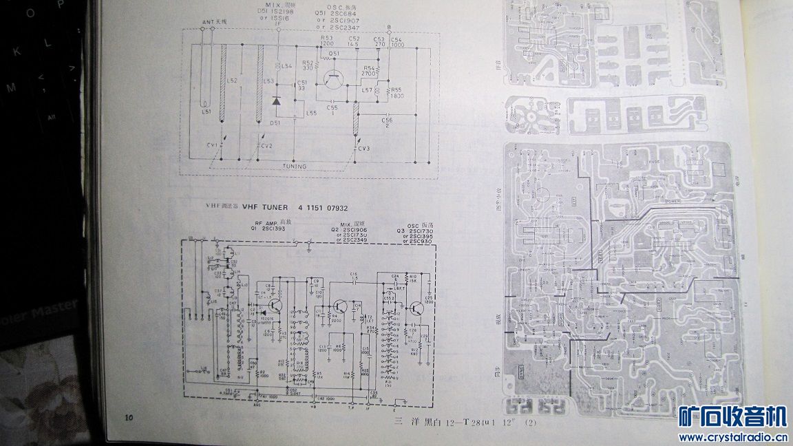

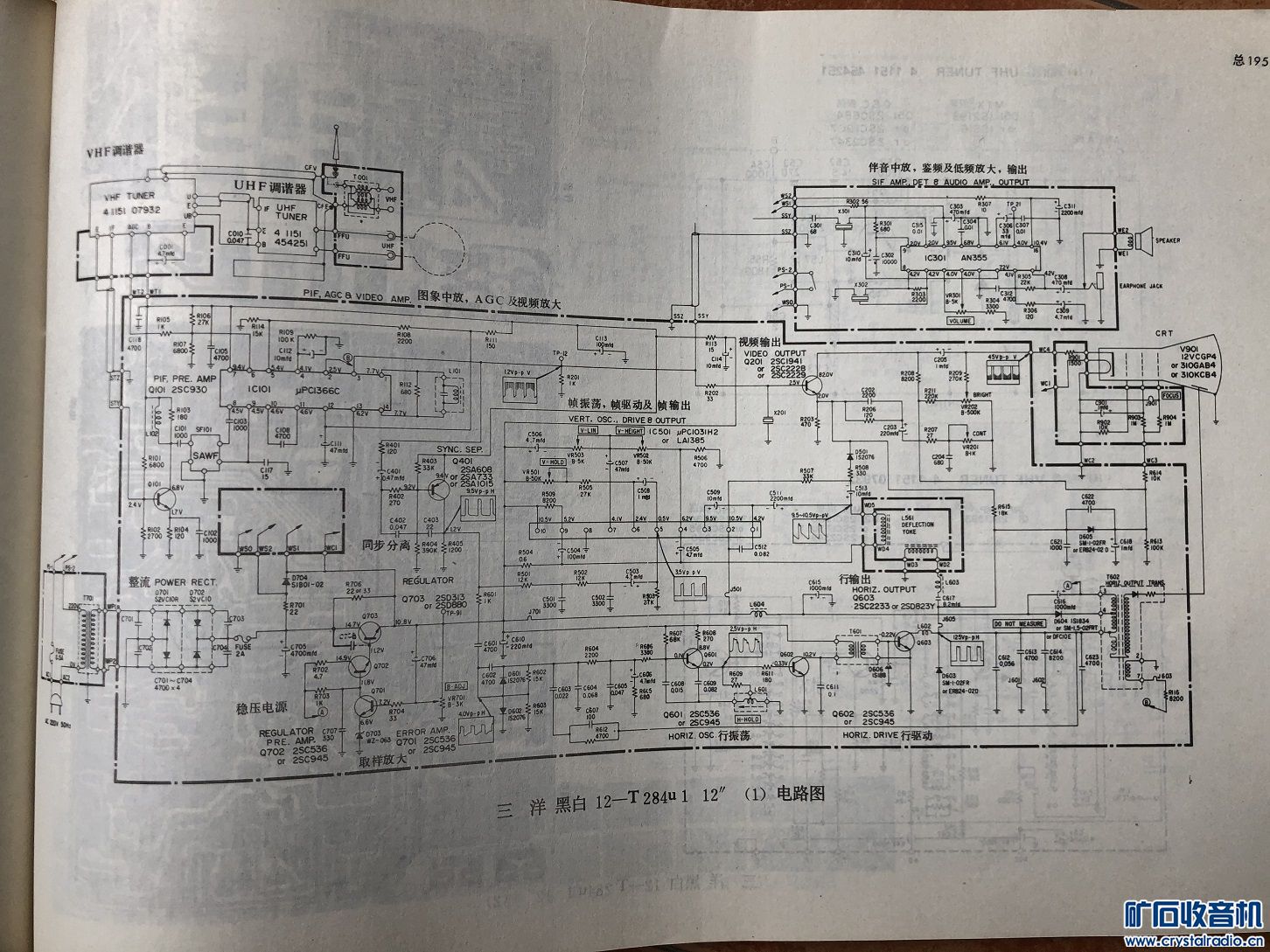

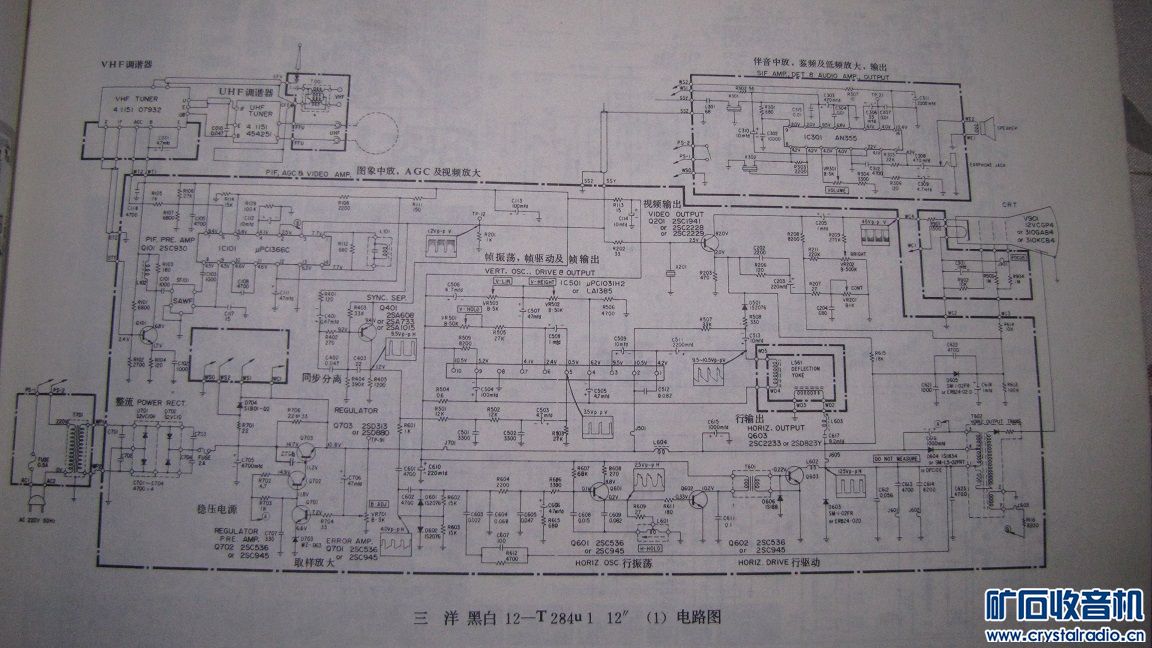

发表于 2020-7-22 08:48:11 | 显示全部楼层
先传图:
朋友看能不能看清,不行再拍。祝好!

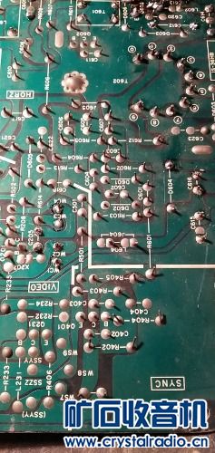

 楼主| 发表于 2020-7-22 13:47:47 来自手机 | 显示全部楼层
这是电路板,,,
