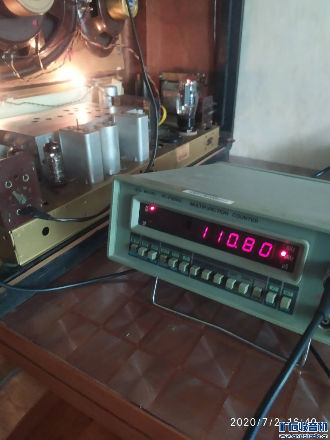

楼主: qiufeng112233
电子管收音机,怎么能检测到本振频率多少?

发表于 2020-7-22 18:12:33 | 显示全部楼层
我用最普通的HC-F1000L将线夹靠近振荡连即可稳定获得调频振荡频率 微信图片_20200722180711.jpg 微信图片_20200722180732.jpg
 楼主| 发表于 2020-7-22 23:55:02 | 显示全部楼层
调频?我这里这个机器是短波和中波,调频估计信号强
