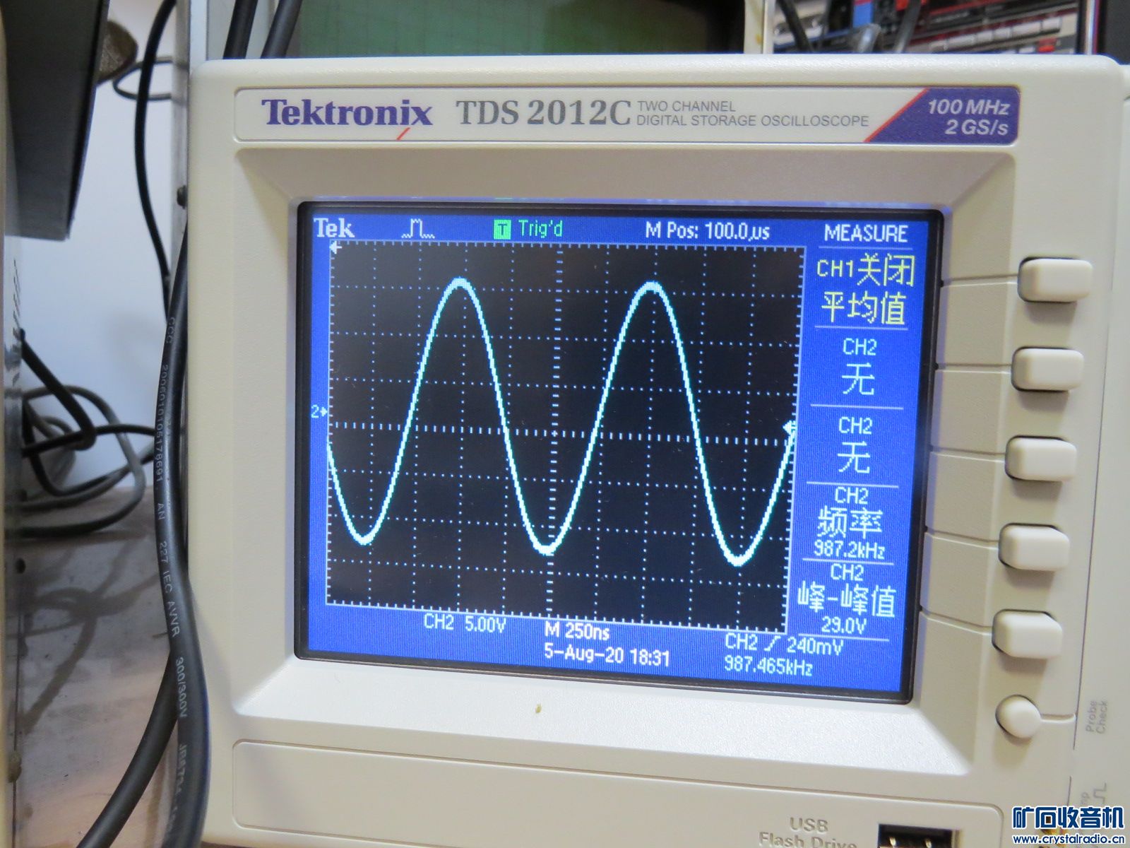

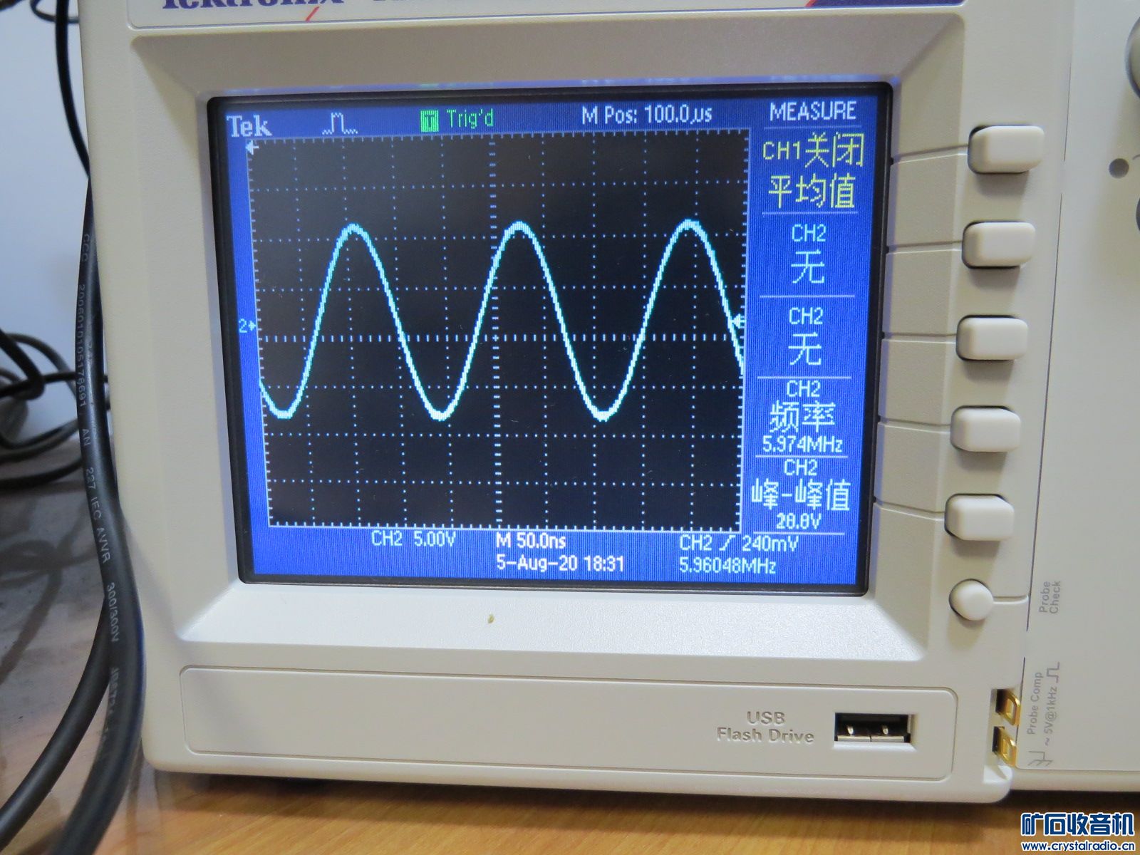

这么多人竟然回答有问题。调幅很简单,直接示波器衰减探头接振荡的可变电容器即可,不会烧毁的,示波器可以最大输入几百伏,可以看面板标注,调幅振荡信号在10伏多。调频需要用线圈感应,否则容易导致测量不准。看下我这里的测量,红波269收音机,振荡波形有中波还有短波.看显示的频率,幅度注意屏幕的档位指示

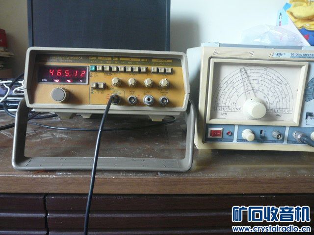

由于调幅收音机中频范围在455~465KHz之间,振荡频率与中频有关,换个角度说,能够接收到哪个频率电台信号,取决于该信号是否与振荡频率差拍出中频频率。中波频率在535~1605KHz之间,中频频率为465KHz则振荡频率在1000~2070KHz左右。在测试振荡频率之前必须先得知中频频率。中频频率可以在检波级测试。函数信号发生器都可以测试频率:
